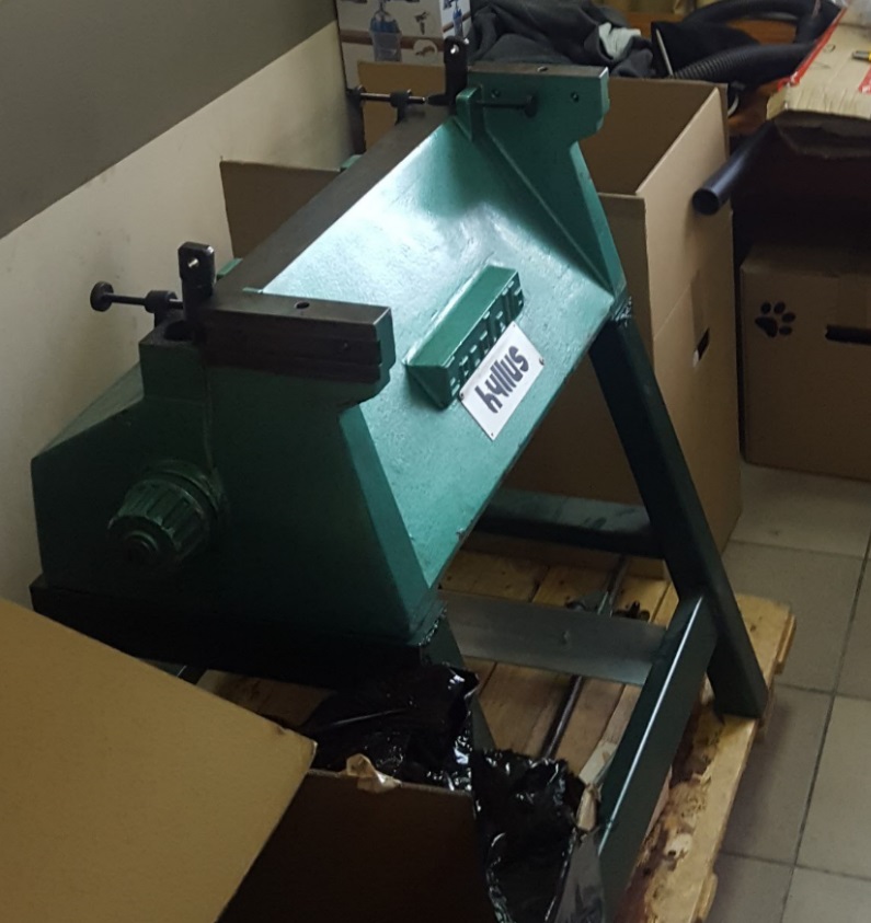

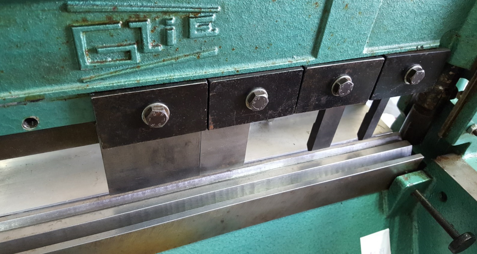

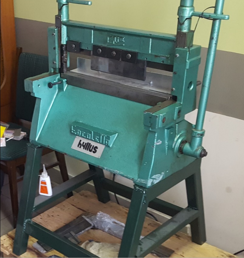

Hej. Mam starą włoską manualną prasę krawędziową 500mm. Po zmianie narzędzi na nowe (i odpowiadające moim projektom) działa całość fajnie. Niestety, ja robię malutkie rzeczy, i przydała by się większa precyzja, a i ręczne sterowanie na coś automatycznego by było fajnie mieć.
Zderzak nieco zmodyfikowałem aby mieć dokładniej, oraz dołączyłem liniał z odczytem - zazwyczaj drugie lub trzecie gięcie po korekcie ma odpowiednie wymiary.
Gorzej jest z kątem gięcia. Matrycę jak i stempel mam taką przystosowane do gięć 90° . Jak za mocno docisnę to kąt jest większy niż 90°. Inne kąty to kwestia prób. Do 45° zrobiłem sobie na drukarce 3d insert do rowka w matrycy i jako tako wychodzi :D Do innych kątów mam ograniczniki na krawędziach - ale słabo się to sprawdza.
Przy gięciach dłuższych blaszek idzie się namachać, a i dokładność spada - gdzieś tam odejdzie od zderzaka blaszaka, po środku delikatnie nie dogięta (nie mam kompensacji).
Wykonałem już na tym ponad 10000 gięć i wiem co chciałbym poprawić, aby praca była łatwiejsza i przede wszystkim dokładniejsza.
Na początek chciałem przerobić moją prasę - są w sieci nawet fotki takich, ale nic konkretnego nie mogę znaleźć. Przeróbka wg mojej koncepcji wymagała by, aby ze starej maszyny został jedynie podest. Szkoda - lepiej mieć w całości starą giętarkę na handel lub na zapas.
A tak to wygląda (stare narzędzia, nowe narzędzia, sam podest, maszyna ogólnie):

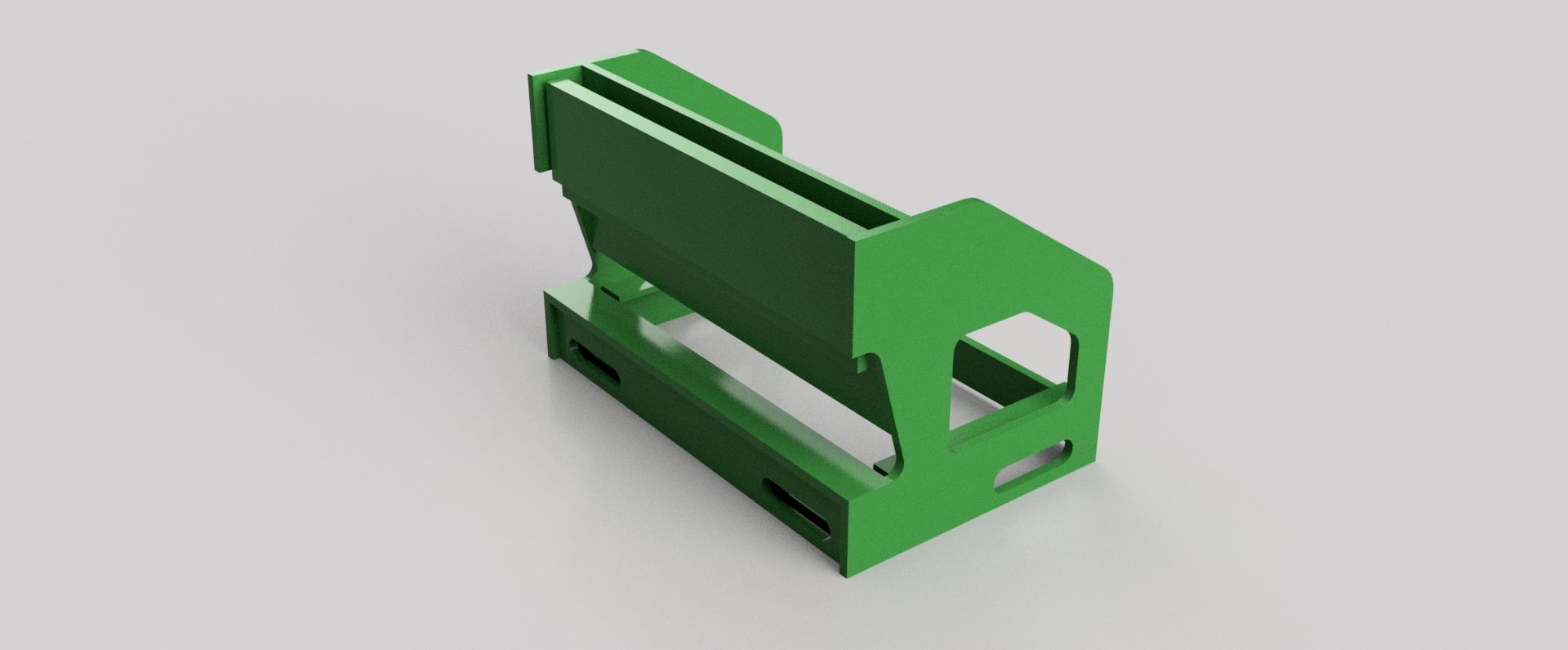

Poszkicowałem sobie coś tam "po godzinach", bo łatwiej jest coś wymyślić mając już jakąś bryłę. Oczywiście dużo jest tu jest do dalszych modyfikacji, ale to z czasem, jak zacznie klarować się temat napędu.
Na chwilę obecną użyte są formatki ze stali o grubości 15mm. Dla mnie najlepiej, jakby ująć grubości gdzie się da, toteż nie porobione są zakładki. Konstrukcja raczej spawana u profesjonalisty.
Dodałem uchwyty do przenoszenia (po ostatnim przenoszeniu starej prasy uważam że są niezbędne, a w razie potrzeby super wygodne)
Okienko w boku da dostęp do zderzaka.
Znalazłem na allegro śrubę kulową 50mm, skok 16mm, ale chyba to rozwiązanie będzie za cienkie do takiej prasy. Absolutne minimum jakie muszę wycisnąć to 3Tony. Najprawdopodobniej obiektem badań będzie śruba trapezowa w zakresie 45-50mm + 2 nakrętki z brązu dla kasowania luzu.
Pozostaje kwestia, jaką przekładnię zmajstrować i jaki silnik użyć. Ja jestem za gópi na takie wyliczenia :lol: ale już zleciłem to mojej nieco ambitniejszej siostrze na studiach inżynieryjnych. Może coś mądrego wymyślą :wink: .
Z mocniejszych punktów ostatnich poszukiwań uważam znalezienie sterownika od CNC profi. Mają w ofercie 2-osiowy sterownik do prasy, wraz z odczytem liniału. Dla mnie perfekt. Jedna oś na zderzak, druga na nacisk prasy, a liniał skoryguje ewentualne zgubione kroki. Bajka!
