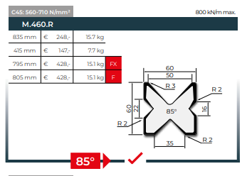

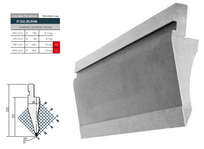

Dokonaliśmy zakupu pierwszej w naszej firmie prasy krawędziowej o nacisku 250t i szerokości roboczej 4m. W zestawie otrzymujemy stempel oraz matrycę widoczne na poniższych grafikach.
Mając do wykorzystania pewien rabat chcielibyśmy dokupić kolejną matrycę lub/i stempel. Ze względu, że jest to nasza pierwsza prasa to chciałbym spytać co by się przydało w warsztacie, który ma zamiar giąć blachy od 1 do 20mm. Na jakie parametry zwracać uwagę? Do czego się nadaje zestaw, który już mamy?

Tym stemplem, który jest na zdjeciu to blachy do max 2,5-3mm na rowku V16 lub V22
Matryca nadaje się do blach od 2-6 maks 8mm mm. Z tego wynika, że obecnie to możesz zagiąć sobie blachy 1,5mm- 3mm.
Do cienizn potrzebujesz mniejszego kanałka matrycy - powiedzmy V8 do 1-1,2mm V12 do 1,2-2mm
Dla blach 4-8mm stempel z promieniem R3.
Blacha 10-12mm -R8
Blacha 15-20mm - R10-R15?
Do tego matryca V100 ( blacha 10-12) V160 (blacha 15mm-20mm)
To wszystko takie podstawy a potem okazuje się, że masz do wygięcia jakiś panel z krótką półka gdzie potrzeba stempla odgiętego i węższej matrycy...
