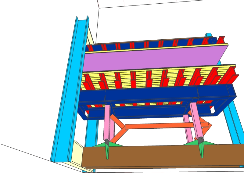

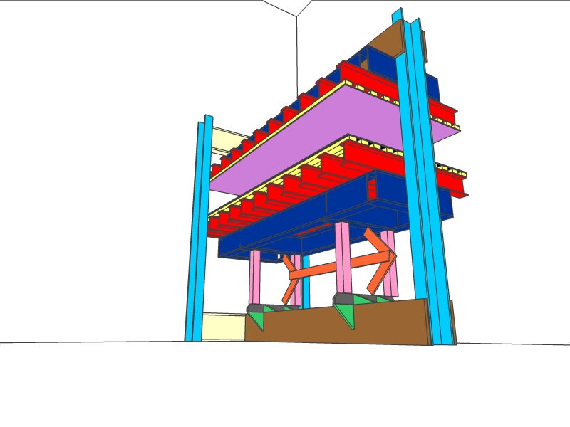

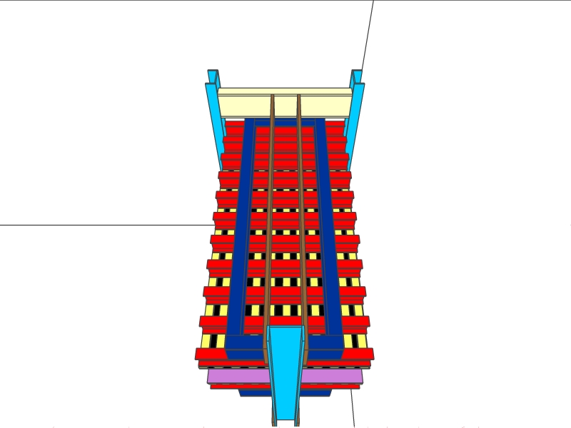

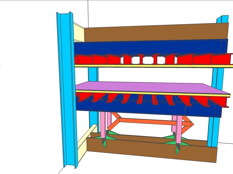

Chciałbym zbudować prasę do fornirowania o wymiarach półki 1600 x 800. Zrobiłem projekt trochę podpatrzyłem u znajomego który zrobił taką prasę niestety nie mam już do niej dostępu i nie zdążyłem dokładnie jej pomierzyć. Mój problem polega na tym że chciałbym się dowiedzieć czy takie przekroje kształtowników wytrzymają nacisk 10-15ton. Poza tym mam problem z doborem wielkości siłowników i pompy hydraulicznej. Oto jej opis. Kolor czerwony -dwuteownik IPA 100 dł 800mm
brązowy- blacha grubość 16mm wysokość 180mm x 1530mm
jasno niebieski ceownik 140mm x 60mm wys 1600mm
niebieski ceownik 140mm 60mm 500mm i 140mm x 60mm x 1600mm
piaskowy ceownik 180mm x 60mm x 800mm
zielony trójkąty wspierające z blach 16mm
żółty wężownica do ogrzewania prasy wodą zrobiona z profilu 20mm x 40mm x 3mm
czarny blacha 4mm stalowa
fioletowy blacha 2mm aluminiowa
różowy siłowniki hydrauliczne
pomarańczowy synchronizacja podnoszenia
Wszelkie uwagi mile widziane.

Profile powinny wytrzymać, natomiast nie piszesz o profilach snchronizacji podnoszenia a tam będą pojawiać się dość duże naprężenia.
Dobór siłownika zależy od kinematyki twojego układu synchronizacji. Na pewno przy tym układzie gdzie siłownik będzie pchał łącznik pomiędzy wahaczami siła na siłowniku musi być większa niż siła docelowa scisku prasy - o ile większa decyduje kinematyka.

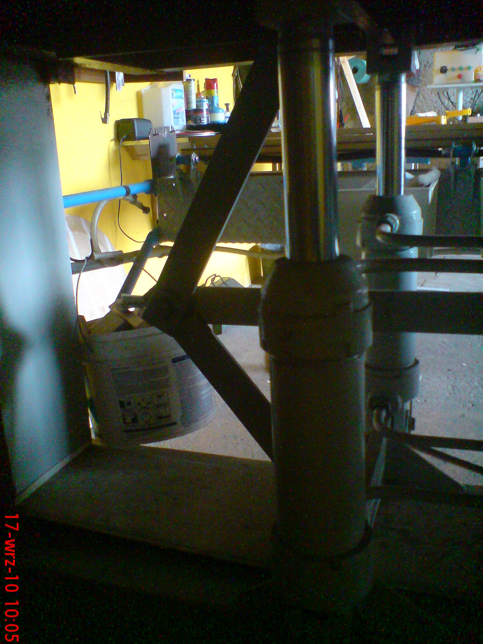

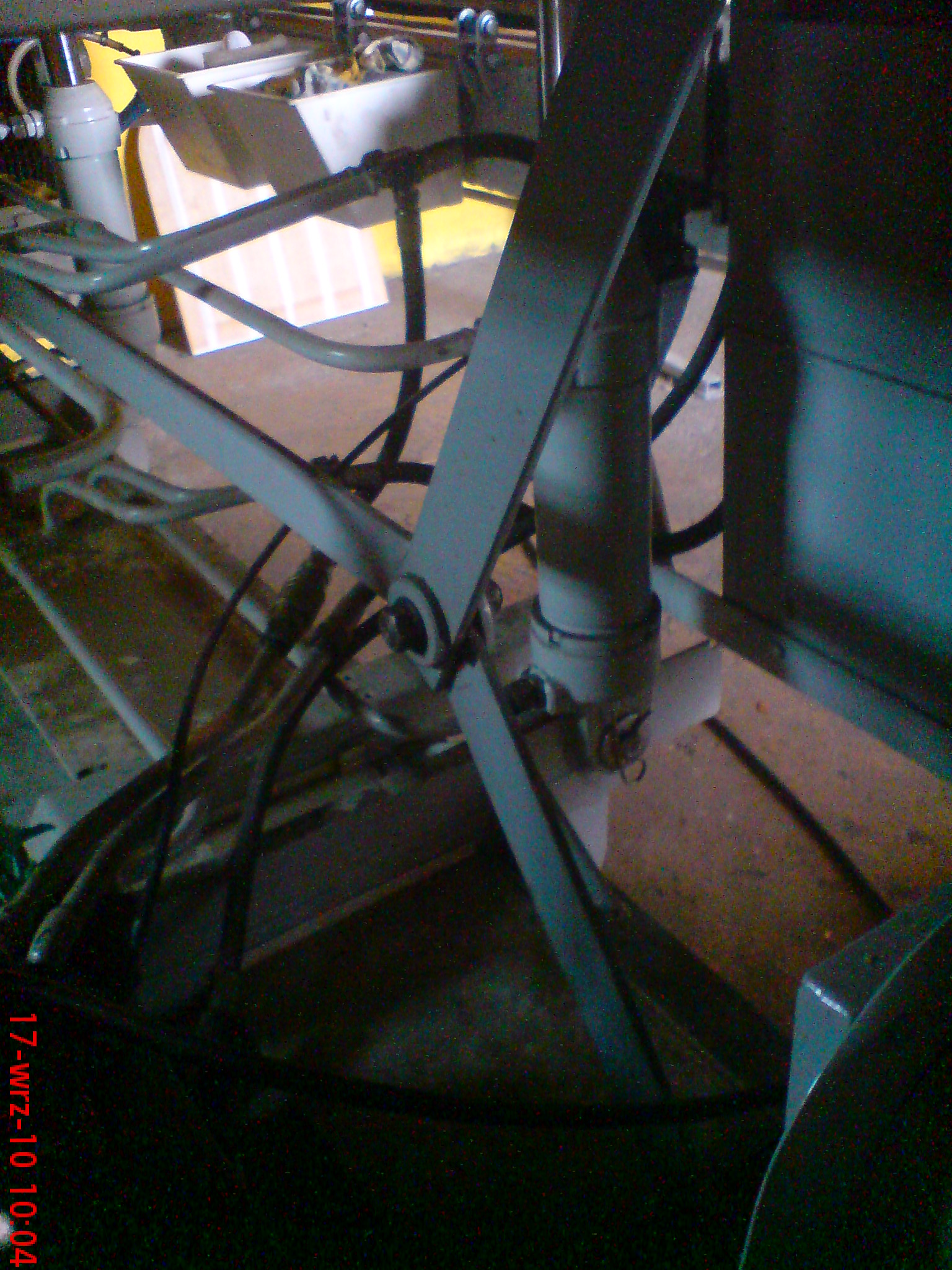

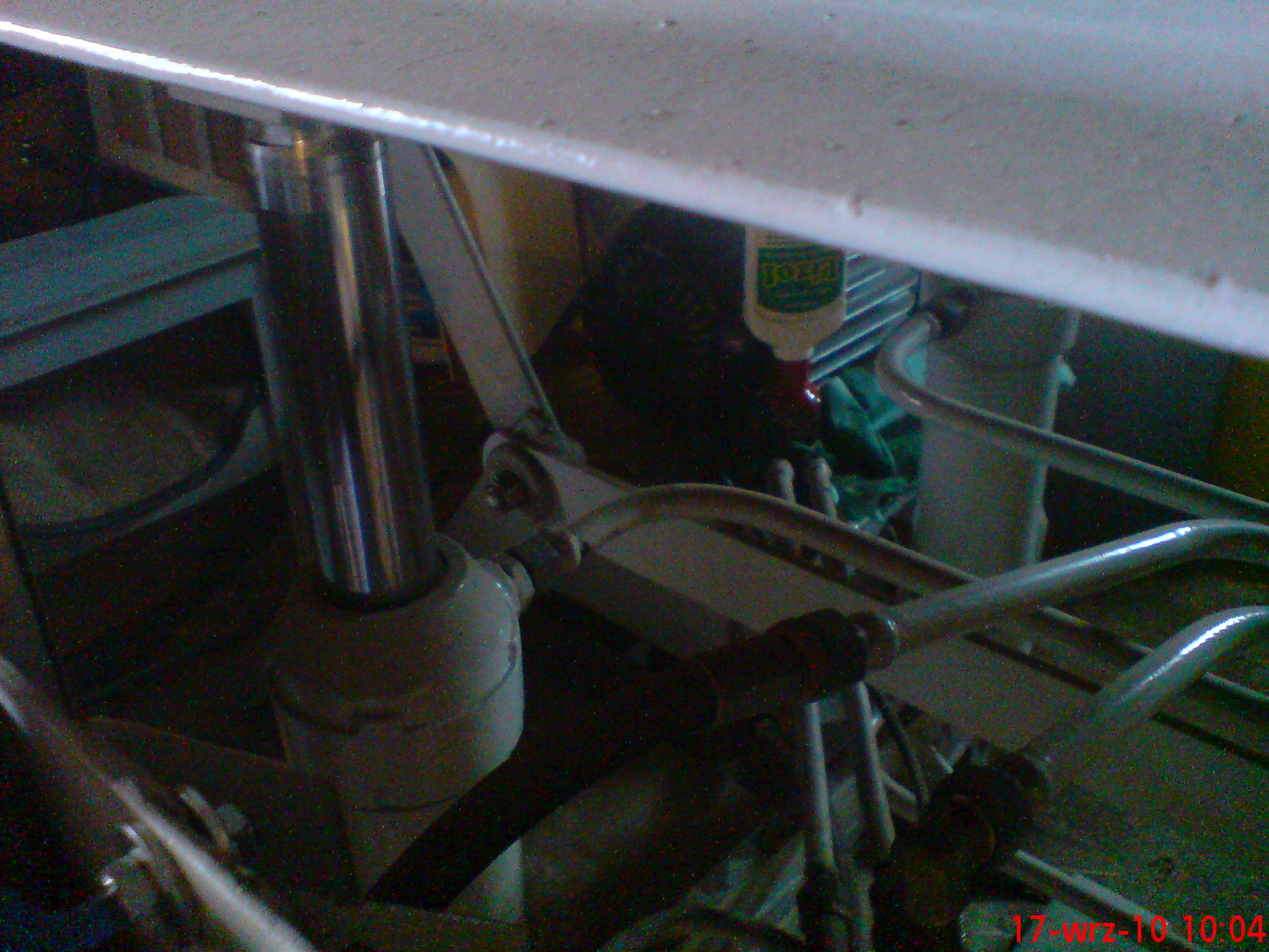

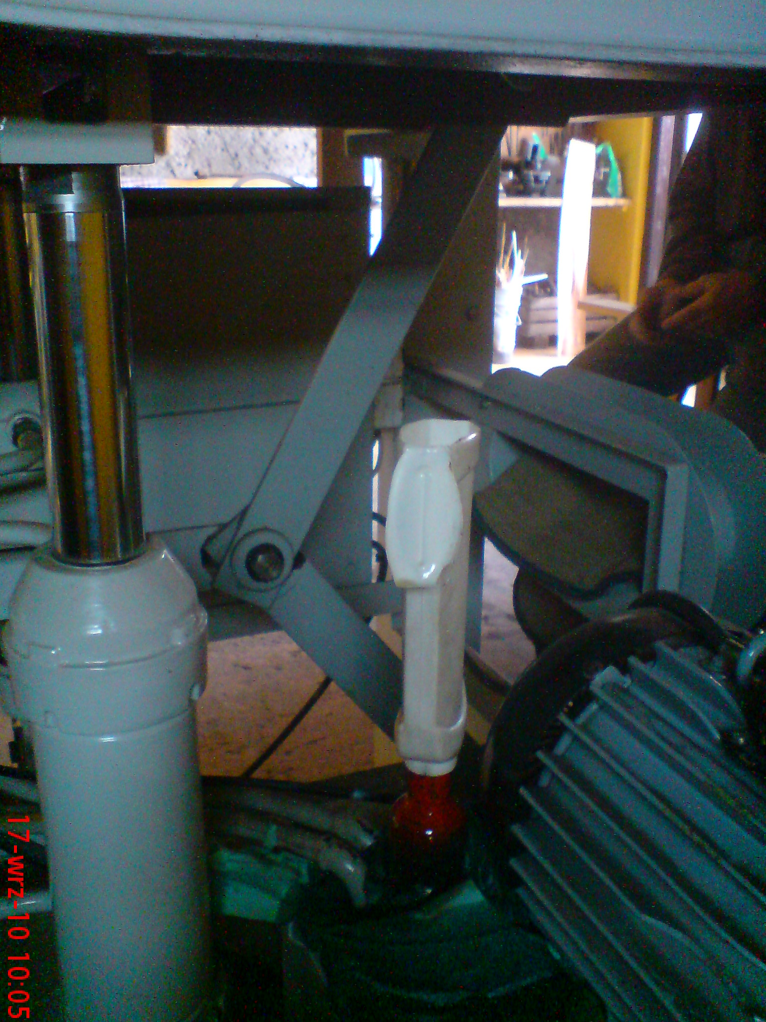

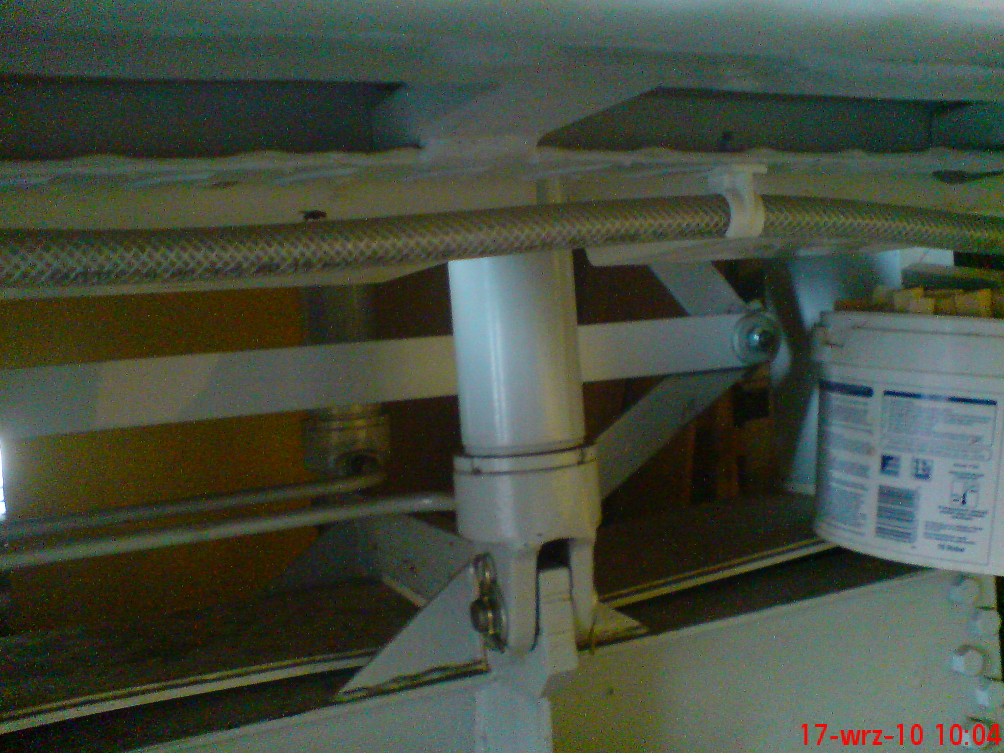

Profile synchronizacji myślałem wykonać z płaskownika 6x70. Załączam zdjęcia które zdążyłem z robić u mojego znajomego, który zbudował taką prasę widać na nich synchronizację. Nie wiem czy na synchronizację będzie działała duża siła, służy tylko po to żeby stół się w miarę równo podnosił. W oryginalnych prasach służą do tego dwie zębatki połączone wałkiem i listwy zębate. Co do wielkości siłowników to czy jest jakiś wzór na ich obliczanie?

na płaskowniki synchronizacji w ekstremalnym przypadku będzie działać siła rozciągająca/sciskająca o wielkości w okolicach nacisku dwóch siłowników. Oczywiście to przypadek ekstremalny.
Siła na siłowniku to iloczyn ciśnienia i powierzchni tłoka wyrażony w newtonach.
Przykładowo:
średnica tłoka - 80mm=0,08m
ciśnienie - 50bar = 5000000 Pa
Siła=pole tłoka (0.04^2*3,141)*ciśnienie (5000000)=25128N
W przeliczeniu na ekwiwalent w kilogramach
25128N/9,81=2561kg
Ciśnienie jakie jesteś w stanie wytworzyć zależne jest od zastosowanej pompy - napisz co chcesz
W dużym uproszczeniu na płaskowniku 60x7 można powiesić około 10ton ale to jest bez żadnego zapasu na nieprzewidziane przypadki - w twoim urządzeniu powinno się dać conajmniej dwukrotny współczynnik bezpieczeństwa.
Zwróc uwagę na równą długość przewodów od pompy do siłowników oraz możliwe największy ich przekrój.
Ogólnie znajdź w okolicy polibudziaka co ci taką praskę policzy bo przypadek jest akademicki a nie warto robić czegoś w ciemno.
