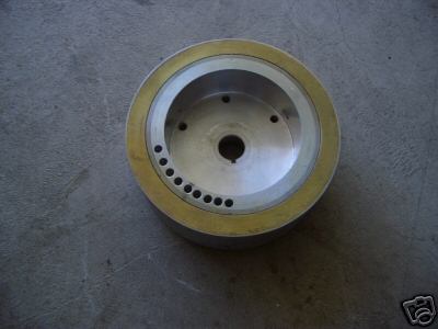

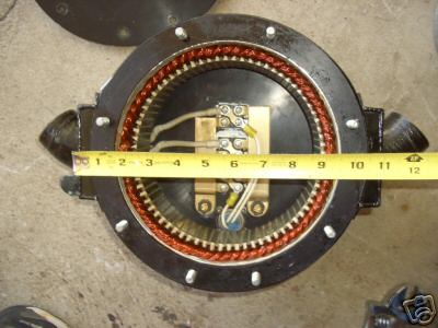

Problem generatora z wirnikiem drukowanym - liniowa zalezność napięcia od obrotów bez możliwości regulacji - wzbudzenie magnesami stałymi.
Uwaga do konstrukcji wirnika - komutator może być typowy do wirników elektrycznych np od starego rozrusznika - dlaczego - przewiduję raczej diuże prądy przy niezbyt duzym napięciu wyjściowym. Prdkość wirnika dla stałej prędkości wiatru jest odwrotnie proporcjonalna do liczby łopat - jasniej największą predkość ma wirnik z jedną łopatą i przeciwwagą.

w prodnicy mialem na mysli aby magnesy sie krecily a obwod drukowany robil za stojan, i wowczas komutator nie bedzie potrzebny.anoda pisze:Uwaga do konstrukcji wirnika - komutator może być typowy do wirników elektrycznych np od starego rozrusznika

wracajac do pradnicy z obwodow drukowanych, mysle ze jest realne zrobienie takiej pradnicy o max. mocy ok. 750-1000w . oczywiscie nie koniecznie na jednej plytce. ale zestawu. pytanie co bedzie tansze czy stojan z klatkami i drutem czy drukowane obwody i dwa razy wiecej magnesow.

na poczatek zostanie zamontowana pradnica z magnesami stalymi z jakiegos generatora.
