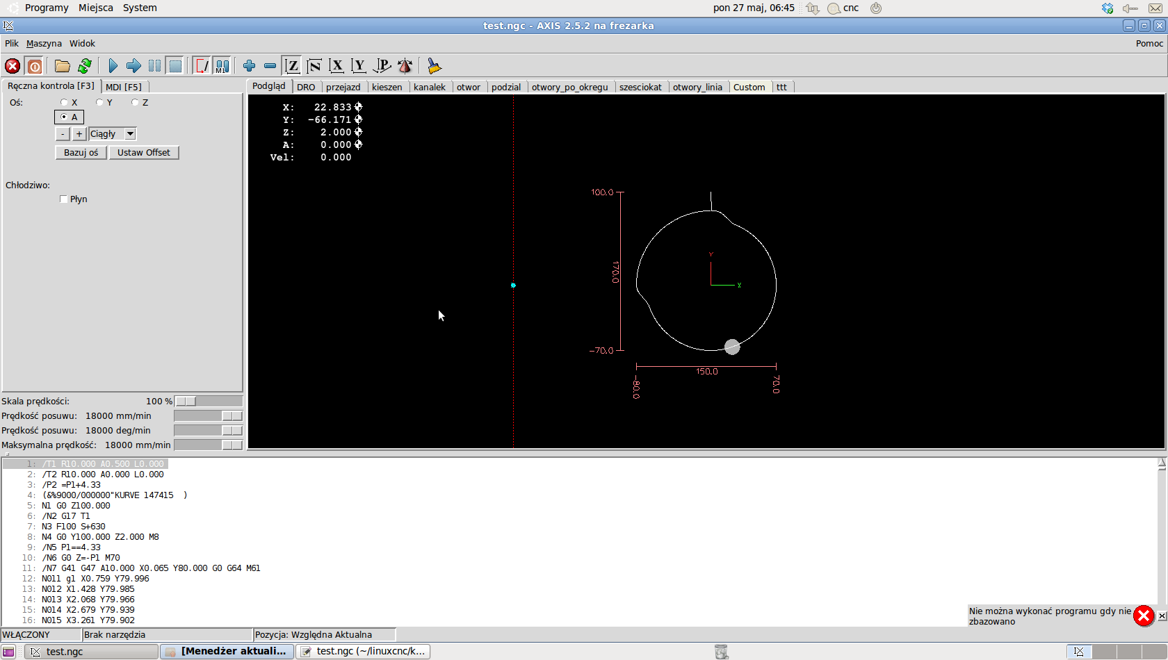

No nie do końca :) Niektórzy produceńci linii produkcyjnych dołączają do dokumentacji g-kody
(najczęściej krzywek). Są to tylko współrzędne punktów z zerową kompensacją.
Troszkę gimnastyki i daje się dostosować do danej maszyny.
Także pomysł nie calkiem nowy :) Powyższa krzywka i kody są z dwudziestoletniej maszyny :)

Zacznij od wprowadzenia jednego standardu sterowania maszynami. Jak to załatwisz to mozesz sie nie uczyć robienia dokumentacji :)
Mam maszyny na linuxCNC, symulator dostepny za free w sieci, przygotuj detal na sprawdzenie :)
