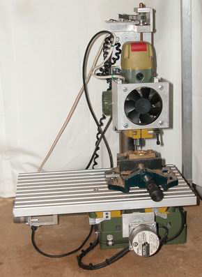

dzisaj kupilem wrzecionko do swojej frezarki (http://www.narzedzia.com.pl/dane_szczeg ... -wiertarka) Proxona (dotychczas mialem malutkie pneumatyczne do 10tys obr/min) bo stare mialo dla mnie zamale obroty i tutaj rozczarowanie . Praca wrzeciona 7min odpoczynek 9min ....tak pisze w instrukcji , moja maszyna cnc czasami pracuje przeciez 4 godziny albo i lepiej .... przeciez ona wyparuje jak wam to dziala ??? bo ja boje sie przymocowac ja do maszyny

odpal ja. zobacz czy sie grzeje na wysokich obrotach.
podejrzewam ze pod obciazeniem dlugo ci ona nie pochodzi.

Myślę że te dane mogą dotyczyć pracy pod pełnym obciążeniem. Przy obciążeniu mniejszym nie powinno to mieć znaczenia. Mój dremelek ostatnio pracował 6h nonstop i żyje nawet nie był letni.

nie grzeje sie wogule ale przeciez instrukcja jest napisana w jakims celu
