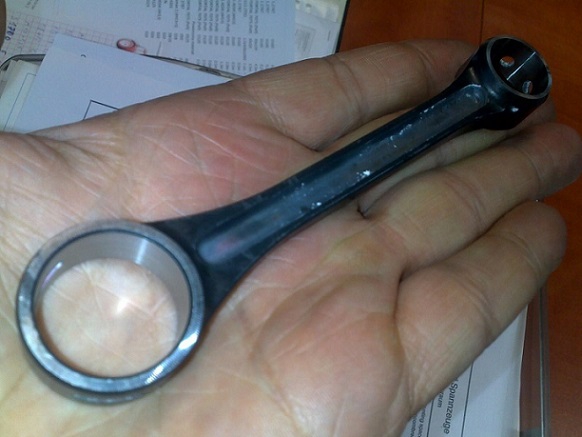

Myslalem o takim czyms.Obrazek

Posi, A gdzie tam jest frezowanie po konturze ??? I co to jet to wierszowanie :???: ??
Posi
Posty: 37
Rejestracja: 26 lut 2006, 21:08
Lokalizacja: kujawsko - pomorskie
Post napisał: Posi » 19 kwie 2016, 21:28
Rysujesz zewnętrzny kształt korbowodu i według tego kształtu (konturu) frez wykonuje droge no to to jest frezowanie po konturze. Frez ma zadany stałą głębokość w osi Z i wykonuje tylko ruchy w osiach X i Y. Wierszowanie inaczej obróbka powierzchniowa jest to obróbka złożonych kształtów np. frezowanie fazki frezem kulowym albo poprostu frezowanie jakieś formy wtryskowej.

Posi pisze:Wierszowanie inaczej obróbka powierzchniowa jest to obróbka złożonych kształtów
no nie do konca, wierszowanie to jest metoda danej obróbki - czyli sposób prowadzenia narzedzia, najczęsciej obróbka typu zigzag albo w jedna strone
natomiast rodzajów obróbki powierzchniowych jest kilkanaście, najczęsciej jesli chodzi o przygotowany model uzywa sie obróbek powierzchni po tworzących, no ale otwory mozna potraktyowac zarówno jako wiercenie, albo frezowanie otworu albo obróbka kieszeni, wszystko zalezy od wielkosci zarowno samego otworu jak i średnicy narzedzia, temat rzeka jesli chodzi o sposoby doboru danej obróbki do obranego modelu.
taki korbowód jest za prosty na prackę.
