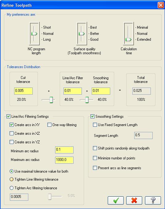

Znam mastercama wiec poniżej masz zdjęcie parametrów jakimi np możesz sterować.
Między innymi te parametry wpływają na dokładność, czas obrobi itp...
demo programu możesz dostać od dystrybutora.
Jak zainstalujesz mastercama i pozmieniasz te parametry to zobaczysz jak one wpływają na obróbkę, no i masz już wyniki do dyplomu, reszta to już opis :)))))))) łatwo się "mówi" , gorzej pisze...
