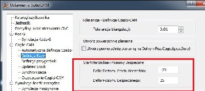

gdzie mogę ustawić /zwiększyć wartość/ poziom startowy?
próbowałem w ustawieniach CAM ale ta pozycja jest nieaktywna.
Ogólnie problem dotyczy Poziomu bezpiecznego i górnego poziomu pracy, w poziomie bezpiecznym teoretycznie mogę wpisać każdą wartość, ale tylko przy wartości 10 mogę zmieniać górny poziom pracy a w moim przypadku wynosi on 11,5 i program krzyczy.

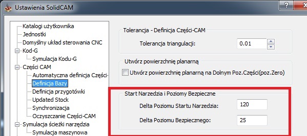

Ustawienia solidcam -częsci CAM - ustawienia bazy -delta poziomu bezpiecznego ustaw na wartość np. 15. bedziesz mięć górny poziom narzedzia zawsze 15mm. nad materiałem .

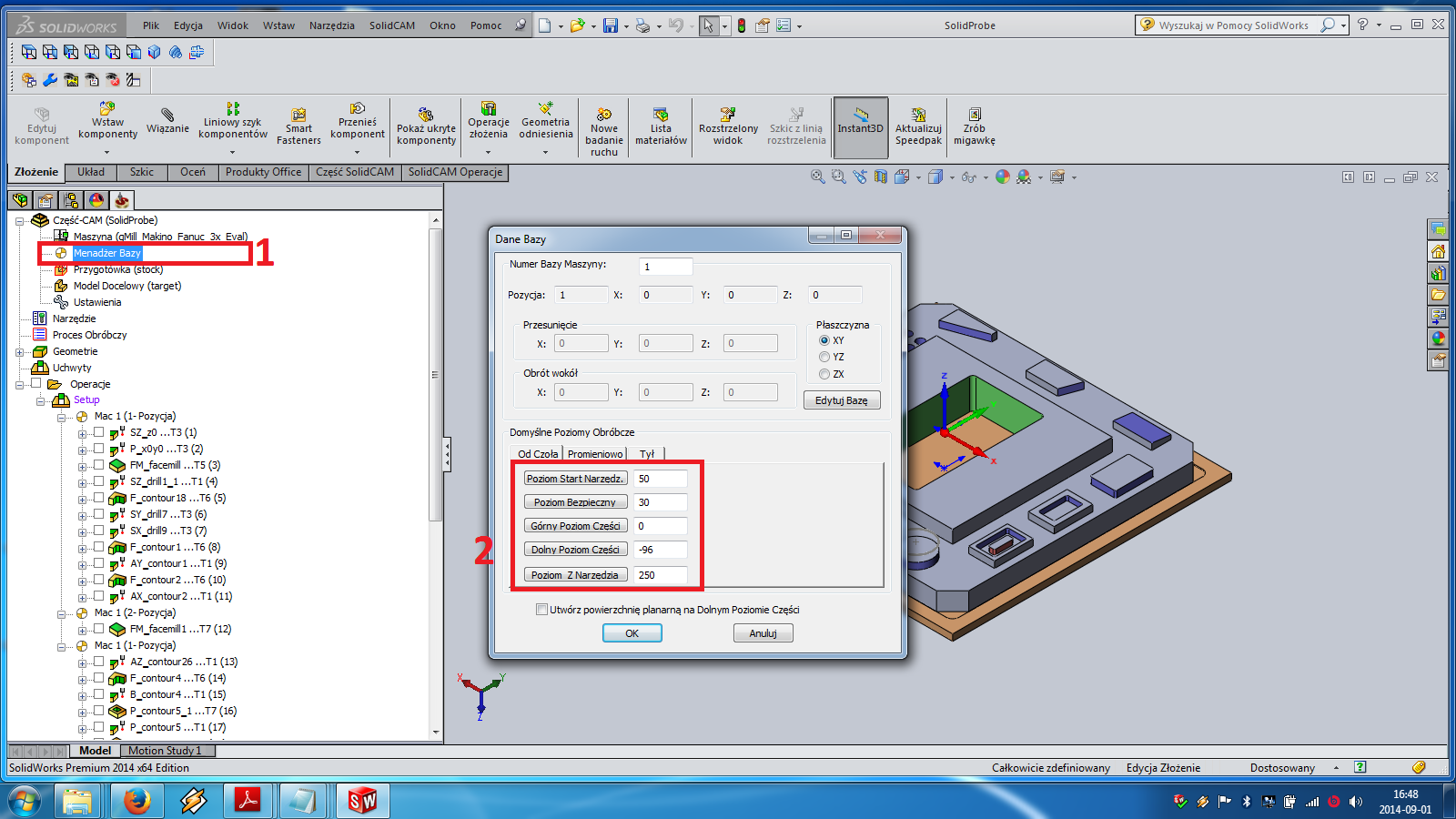

Domyślnie w opcjach podczas tworzenia punktu zerowego poziom z bezpieczny jest ustawiony na 10 mm dlatego nie możesz zwiększyć tej wartości podczas tworzenia operacji.
Musisz wpisać po zdefiniowaniu punktu zerowego wartość np 30 jak na zdjęciu niżej
Albo (tak jak ja to zrobiłem) zmienić wartości domyślne tak jak niżej:
Pozdrawiam!!
PS:
aby zmienić ustawienia CAM musisz zamknąć otwarte projekty
