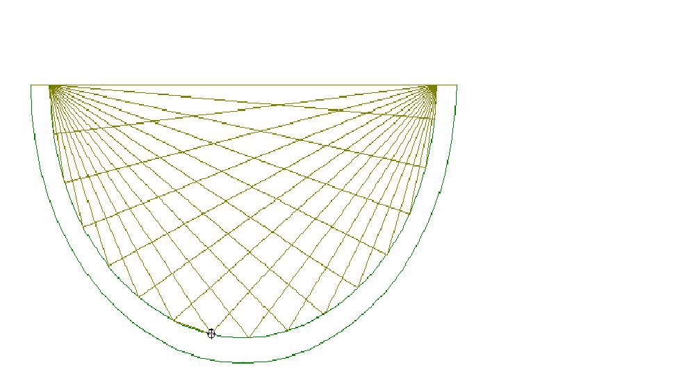

Czy może mi ktoś wytłumaczyć jak wymierzyć wręgę by przenieść ja do auto cada.

Położyć wręgę na skanerze, przykryć białą kartką (żeby było tło) i zeskanować, (opcjonalnie zrobić zdjęcie z góry)
Wrzucić obraz rastrowy do AC wyskalować obiekt tak by jakiś wymiar na ekranie był taki sam jak w detalu, i pojechać linią po krawędziach detalu na zdjęciu.
Można tak.
