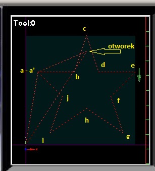

"G-code sekwencyjny do planowania" zaczerpnięty z:http://kamilpawlo.blogspot.com rozjaśnił mi nieco w głowie i polecam innym.
Zaowocował programem mojego autorstwa. Który wierci otworek i wycina gwiazdę w cyklu kilkukrotnego przejazdu.
Dzięki podpowiedzi kolegi grg12
Robi robotę.

Otrzymałem:#30=2
G0 z [#30]
#30=[#30+2]
Kod: Zaznacz cały
#130=0 (deklaracja zmiennej)
G1 z4 F300 (bezpieczna wysokość)
G0 X50 Y77 (punkt otworu do zawieszania ozdoby choinkowej)
G1 z-5 F300 (bardzo prymitywne wiercenie)
G1 z4 F300
M98 P3 L4 (M98 cykl sekwencyjny;Px nr programu; Lx oznacza ilość powtórzeń)
G0 X0 Y0
M30
O0003 (Nr programu sekwencyjnego)
G1 z4 F300
G0 X10 Y60 (a punkt szczytu pierwszego ramienia gwiazdy)
M00 (STOP przeznaczony na odkurzanie)
G1 z [#130] F400 (tu miejsce na zmienną)
G0 X40 Y60 (b punkt pomiędzy ramionami)
G0 X50 Y90 (c)
G0 X60 Y60 (d)
G0 X90 Y60 (e)
G0 X70 Y40 (f)
G0 X80 Y10 (g)
G0 X50 Y30 (h)
G0 X20 Y10 (i)
G0 X30 Y40 (j)
G0 X10 Y60 (a' ponownie punkt szczytu pierwszego ramienia gwiazdy, ostatnia prosta)
G1 z4 F300 (nie odświeża ! czeka na wciśnięcie START CYKLU wykonuje komendę M00)
#130=[#130-0,25] (zmiana wartości zmiennej)
M99-
