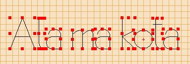

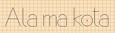

3. Opcja najciekawsza - tworzenie napisu z bloku liter (np. liter jednoprzebiegowych). W tym cely trzeba utworzyć sobie zestaw liter, które będą wyświetlane w postaci napisu. Świetne do wszelkiego rodzaju grawerowania napisów.

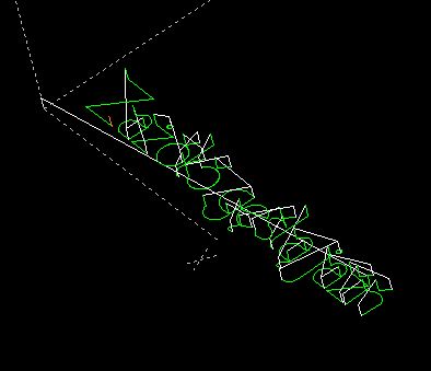

- Napis w CNC
- A3.jpg (17.61 KiB) Przejrzano 3797 razy
- Napis zaznaczony (wdać, że zrobiony jest z pojedyńczych grup)
- A2.jpg (16.12 KiB) Przejrzano 4055 razy
- Napis zrobiony metodą wczytywania bloków literowych.
- A1.jpg (12.33 KiB) Przejrzano 4055 razy

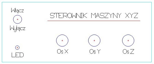

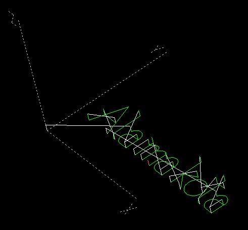

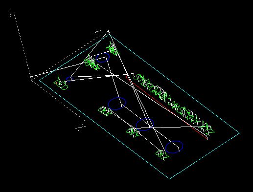

Poniżej demonstruję 2 przykłady przy wykorzystaniu nowych możliwości eduCADa. Po pierwsze zrobiłem (tak mniej więcej oczywiście) przykładowy font z polskimi znakami diakrytycznymi. W drugim przykładzie pokazuję, jak w prosty sposób wykonać tabliczkę znamionową hipotetycznego sterownika. Całe przygotowanie zajmuje nie więcej niż 5 minut. Zwracam uwagę, że dla każdego koloru linii można ustalić inną głębokość frezowania.
U mnie schowek działa bez zarzutu. Jakie masz objawy?
