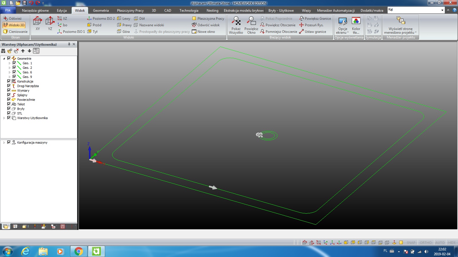

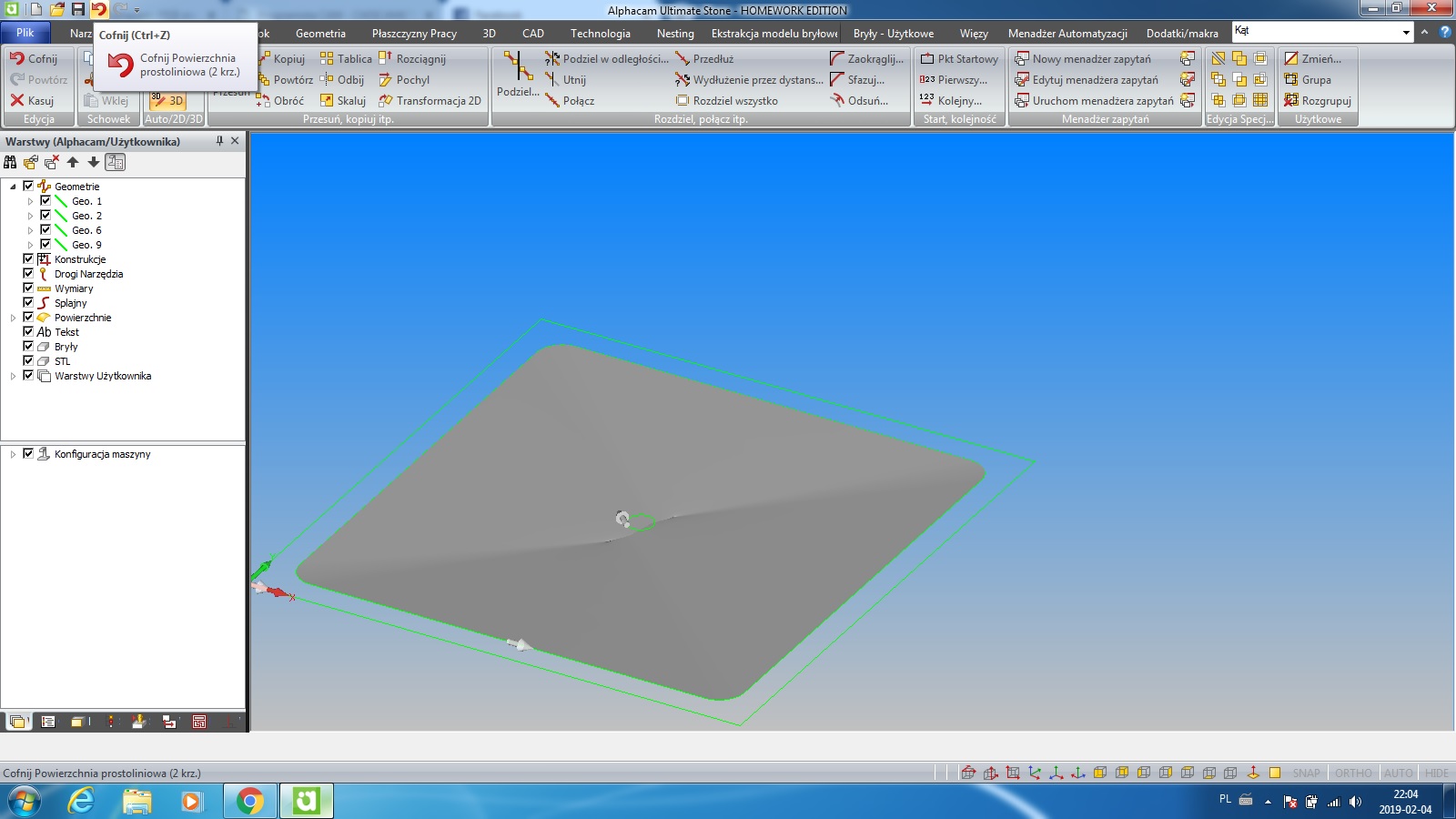

Siemka,dopiero zaczynam przygodę z Aplhacam,chciałbym narysować brodzik ,niestety kiedy wprowadzam powierzchnie prostoliniową ,to czasami alphacam zlewa wszystko w całość ,a tam powinien być otwór .Co robię źle?
Wrzucam screeny
Powierzchnia prostoliniowa (2krz) i kierunki obróbki

Jak tworzysz powierzchnie prostoliniowa tj. na podstawie tylko 2 lini nic wiecej, komputer nie widzi narysowanego, otworu w środku.
