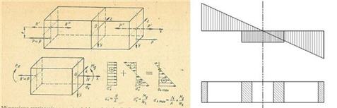

Mam taki maly problem. Jest sobie slupek a w nim rurka. Slupek jest czyms w rodzaju rusztowania dla rurki. To i to jest stalowe, ale rurka ma Re=A a slupek Re=B. I teraz stoi to sobie pionowo, i dzialamy z gory sila.
No i problem w tym, ze slupek ma pewny przechyl, i sila nie jest osiowa, tylko daje moment gnacy.
Policzylem sobie Wg calego przekroju, moment i z tego naprezenie. Ale teraz jak to obliczyc dla samej rurki i samego slupka ?
Bede wdzieczny za wskazowki.

szukaj pod zagadnieniem "wyboczenie" w jakimś podręczniku z wytrzymałości materiałów albo w poradniku mechanika

Wyboczenie policzylem swoja droga ze wspolczynnikiem 0.85.
Teraz chcialem sie dowiedziec czy material jest odpowiedni.
Wydaje mi sie ze naprezenia w rurze beda suma naprezen ze sciskania i zgiannia. Tylko wlasnie jak obliczyc naprezenia zginajace w rurze ?
Na zalaczoznym rys. jest schemat tego jak to sobie wyobrazam, z przykladem z poradnika mechanika. Tylko ze w tym przykladzie latwo mozna obliczyc naprezenia w kazdym punkcie przekroju. Ale nie wiem jak to zalatwic w moim przypadku.
Zrobilem model i obliczenia w FEMAP-ie, ale chcialbym wiedziec czy sa jakies wzory zeby to obliczyc na papierze.
