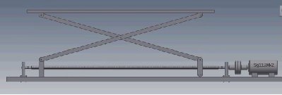

Witam wszystkich. Mam problem ze swoim projektem . Ma na zadanie wymyśleć w jaki sposób chce opuszczać z sufitu na wysokość 30 cm rzutnik oraz podnosić do pozycji startowej..Nie mam pomysłu jaką użyć przekładnie, jak by miała ona wyglądać oraz jaki silnik użyć aby unieść rzutnik , który waży 5kg. Jest któś wstanie zaproponować mi dobre rozwiązanie do mojego problemu? Do projektu miałem następujący pomysł : chciałbym użyć jeden silnik w taki sposób, aby mógł zmieniać jego obrotu po to aby podnosić oraz opuszczać przedmiot tu taj bym musiał pewnie użyć układu prostowniczego dla silnika prądu stałego są jakieś inne propozycje ? Dla przekładni mechanicznej nie mam pomysłu … :???:

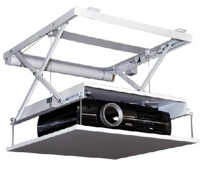

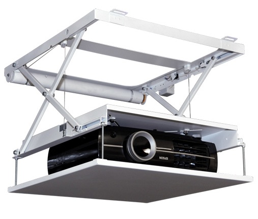

Ghost lathe L. Zieleniewski & Fitzner Gamper Mod. DTN
mlekocccp
Posty: 204
Rejestracja: 14 cze 2012, 22:00
Lokalizacja: Walim
Post napisał: mlekocccp » 12 kwie 2015, 20:50
Idź na złom i kup dwa podnośniki samochodowe trapezowe oraz silniczek od podnoszenia szyb samochodowych. Usuń niepotrzebny metal i zrób coś na wzór podnośnika na wcześniejszym zdjęciu. Oczywiście połącz śruby od podnośników w jakiś sposób.

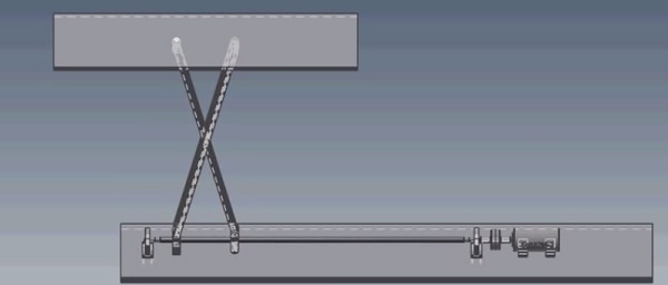

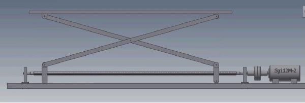

Ktoś potrafi zrobić taki podnosnik śrubowy ? Jaki tu taj silnik użyć aby potrafil unięść projektor o wadzę 4 kg .Oczywiście nie zależy mi tu taj na pozycjonowaniu tylko podnośnik ma się opuścić cały na dół i podnieść do góry. Sterowanie to zalezałoby mi na tym aby wchodząc do pomieszczenia załaczając kontakt opuszczał się projektor a wyłaczając kontakt podnosił się do góry.
[ Dodano: 2015-04-13, 22:33 ]
Znalazłem ciekawy wizerunek podnośnika śrubowego.

Podnośnik
[ Dodano: 2015-04-13, 22:50 ]
Do tego projektu ktory znalazłem jakie rzeczy bym musiał kupic aby go zrobic? Kto takie rzeczy robi zebym mogł zlecić i jaka cena by wyszła danego projektu.
