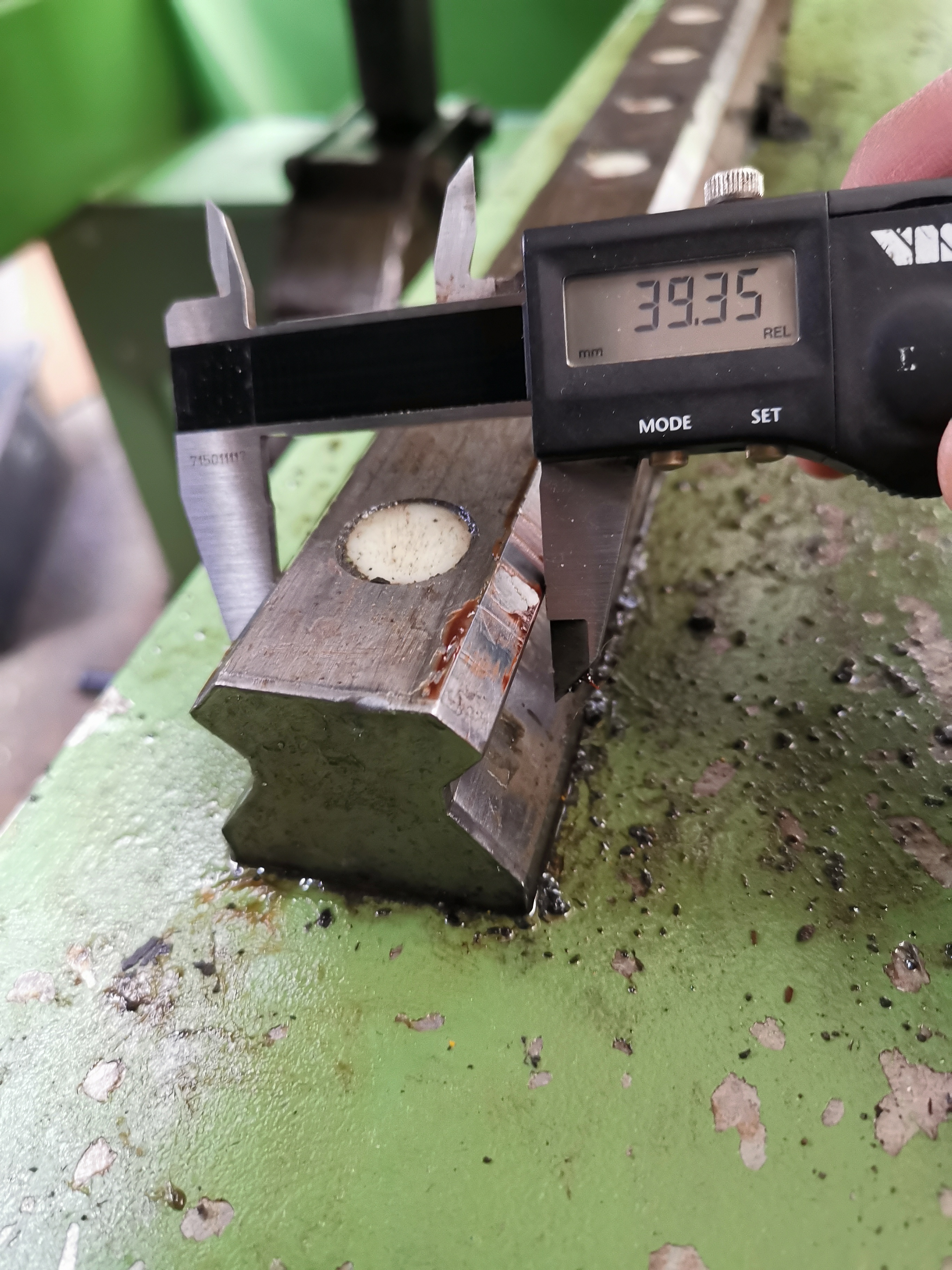

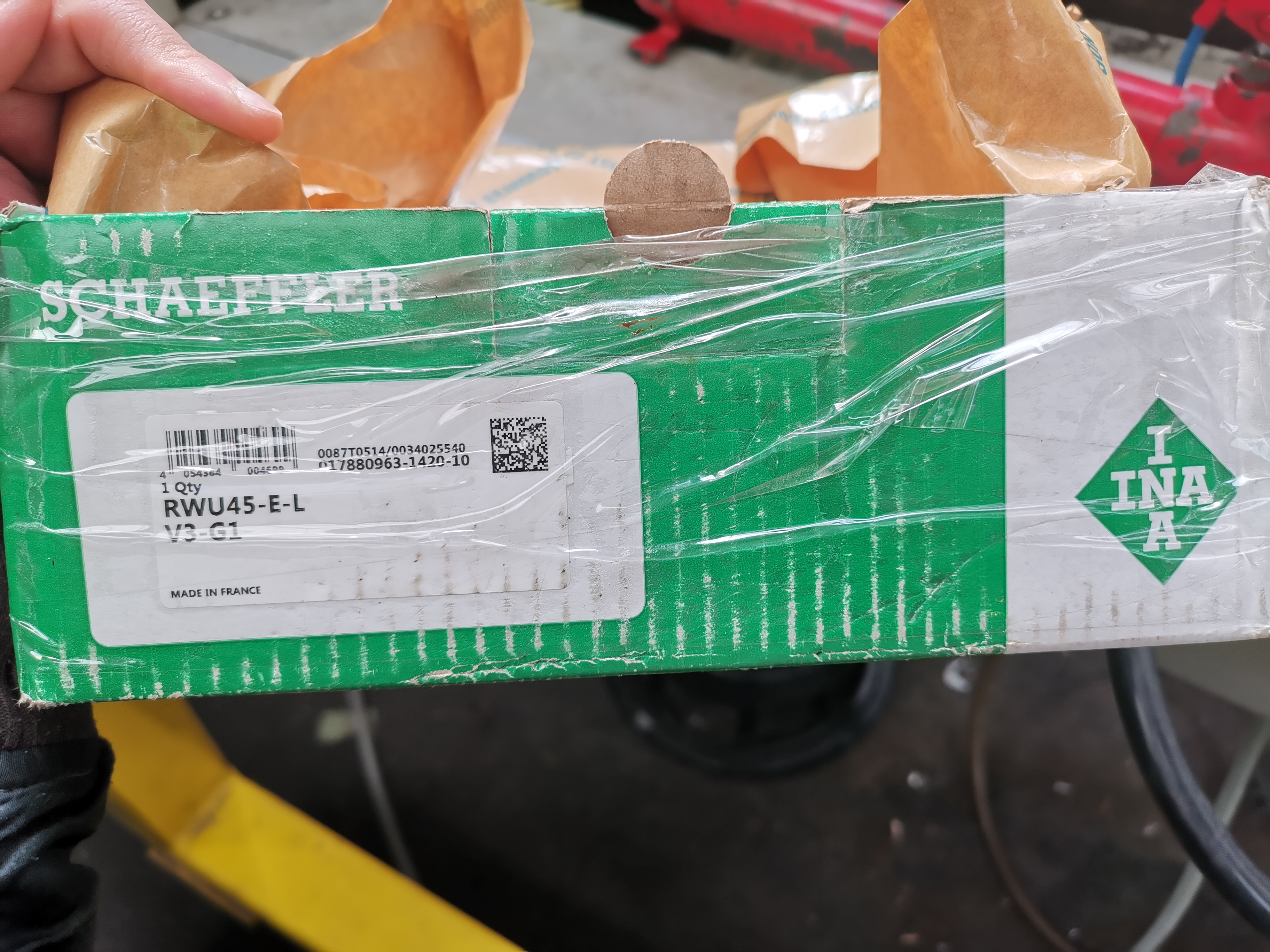

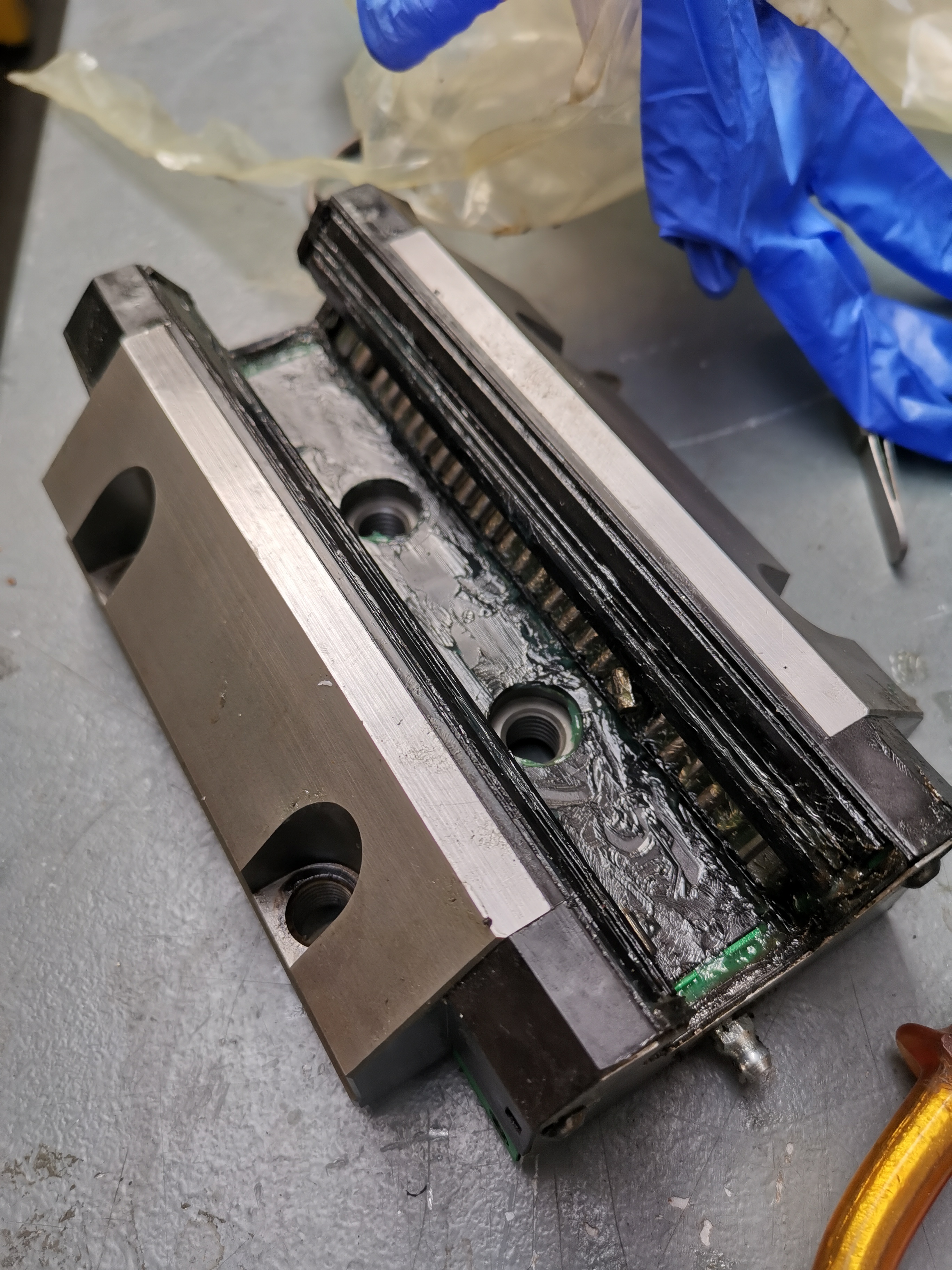

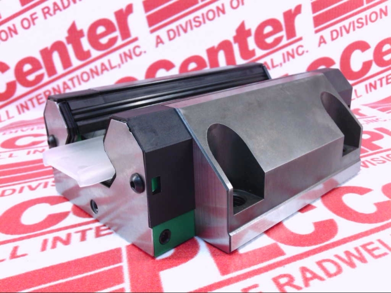

Dzień dobry wszystkim jestem w trakcie wymiany wózka liniowego firmy INA w maszynie ale z uwagi nie że zakupiłem łożysko bez tego plastiku dzięki którym mogę bezproblemowo wjechać wózkiem na listwę to ciągle wyskakują mi wałeczki(smar też nie pomaga) czy ma ktoś może ten plastik lub kawałek listwy ? z uwagi na utrudniony dostęp w pierwszej kolejności wsadziłbym wózek na małą listwę na biurku a później "przejechał" na listwę docelową

Znajdź kogoś z drukarkę 3D i zwymiaruj mu tą listwę. To według mnie najszybszy sposób. Może jest gdzieś w internetach gotowy model w 3D tej prowadnicy to już wtedy w ogóle bajka by była :)

Model 3D można znaleźć tutaj:
https://medias.schaeffler.com/medias/en ... *TSX45-E-U
Pewnie jest delikatnie zmieniony w stosunku do rzeczywistości ale wciąż powinien się nadać.

Zrób taką listwę zginając ją z tektury. Jak dobrze to zrobisz to wystarczy.
