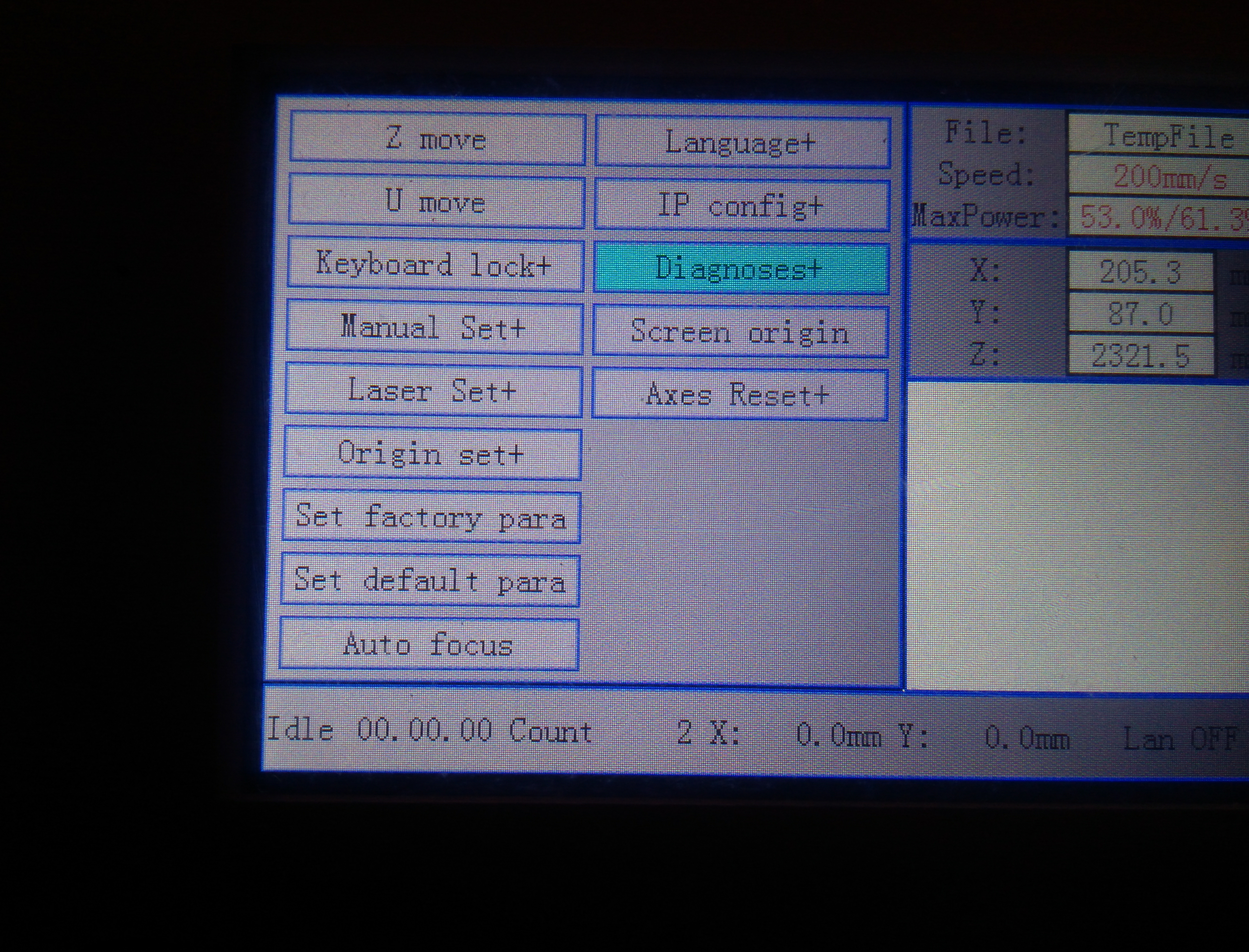

W panelu sterowania lasera wejdź w Z/U (przycisk między kursorami) i poszukaj odczytu czujników. Może coś ci podpowiedzą.

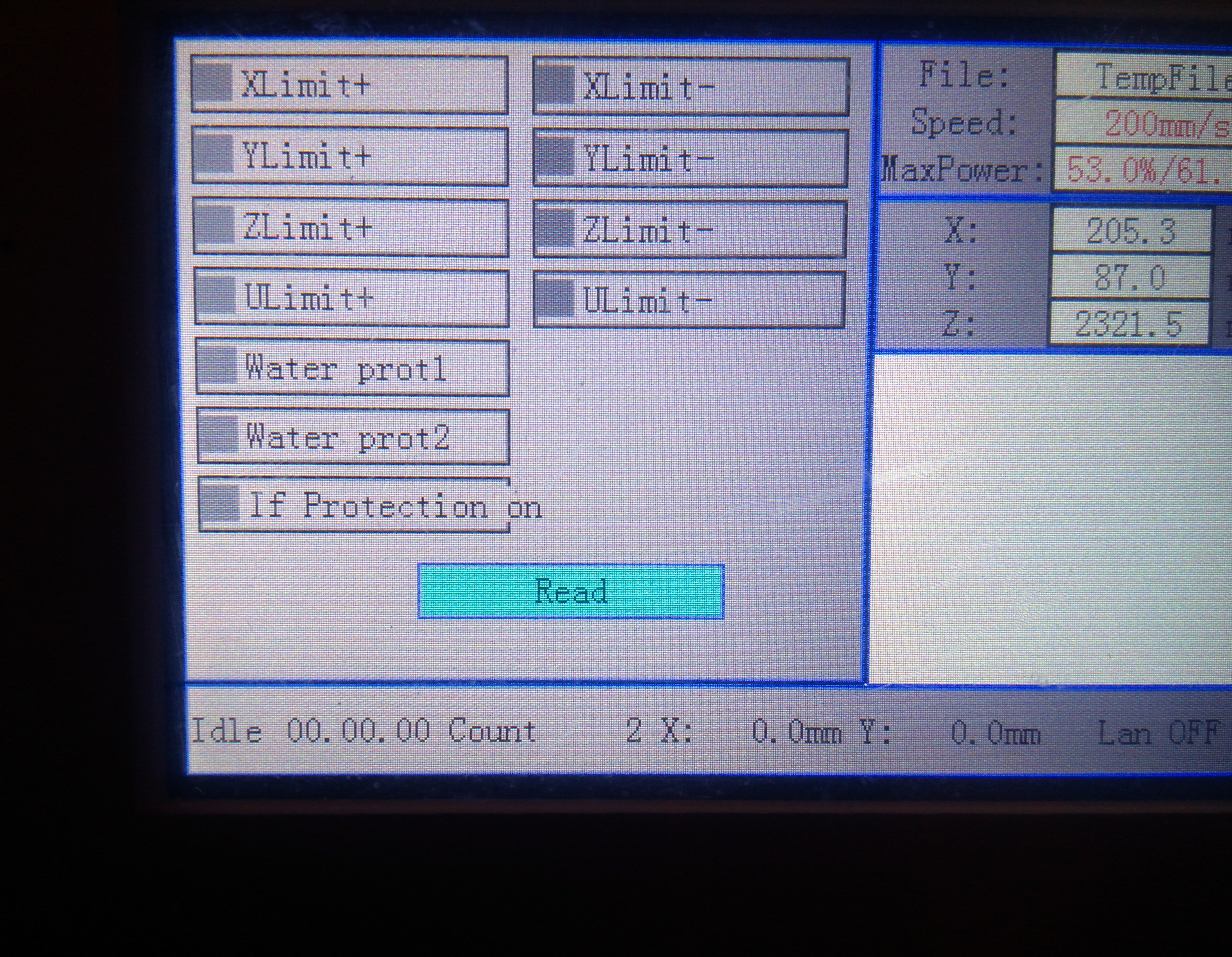

Re: Potrzebna pomoc w uruchomieniu chińskiego lasera co2
Odczytu czujników nie znalazłem, chyba że chodziło ci o diagnostykę. Niestety w diagnostyce wszystko nieaktywne jak na foto
Tak, chodziło o diagnostykę czujników.
Wejdź w nią i włącz a potem wyłącz obieg wody. Zielone (lub inne, zależy od wersji softu) lampki zapalają się gdy czujnik wykazuje BŁĄD i musi zatrzymać akcję lasera. Jeżeli ci się NIE PALĄ to prawdopodobnie z czujnikami masz wszystko OK.
Podobnie możesz sprawdzić czujniki krańcowe położenia X i Y. Często są to czujniki zbliżeniowe- takie czerwone kostki. Zbliż do ich górnej części śrubokręt i powinno ci się zapalić światełko w tej diagnostyce. Jak odsuniesz - gaśnie.
Ponieważ z tym powyżej prawdopodobnie masz wszystko OK, to pytania:
- W systemie chłodzenia masz wodę czy coś innego? Czy rurki w laserze są w pełni wypełnione wodą, nie ma bąbli większych niż 1mm? Nie próbowałeś ciąć bez zalania wody? (to szybka metoda by uszkodzić tubę lasera)
- Czy w ogóle następuje akcja lasera? Widać różowawą poświatę wyładowania w gazie?
- Czy pracuje zasilacz wysokiego napięcia (tuby lasera)? Włączyłeś go? Jeżeli tak - to jak wygląda i jakie światełka się palą? Czy zmieniają się gdy próbujesz zacząć ciąć albo używasz przycisku pulse na panelu? (by coś przeciąć ustaw ze 25% mocy - bo poniżej 15% nie każdy laser będzie w ogóle działał).
- Czy nie słychać jakichś dziwnych, "szeleszczących" dźwięków gdy próbujesz ciąć? (jeżeli tak, to NIE próbuj dalej)
Może być cała masa powodów.
W diagnostyce chyba trzeba nacisnąć na read aby zobaczyć stan.
Masz instrukcję? Patrzę w tą
http://www.thunderlaser.com/download/do ... em%202.pdf
i tu jest to o czym wspomniałem: DrProc, Door Opening Protection: If this item is enabled, then the door opening protectionmust be connected to the controller, or, the machine will not run.
To jest przykładowa banalna przyczyna braku reakcji lasera.
zajrzyj do set faktory para i set defaul para.
Może włączone jest sprawdzanie czujnika od strony pompy do chłodzenia.. Trzeba popatrzeć w ustawienia, kabelki, czy wszystko dociśnięte. itp.
U mnie to działało tak: https://youtu.be/wXy654KknzE?list=PLKqv ... N4cz&t=541 - nie jestem pewien czy "przycisk" [Read para] jest dwustanowy, akurat nie jestem przy laserze.
Jednak moim zdaniem to nie to, bo OP nie pisał, że ma jakieś komunikaty na wyświetlaczu - a być powinny jeżeli któryś czujnik "bezpieczeństwa" nie zezwala na załączenie lasera.
