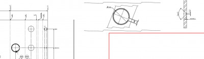

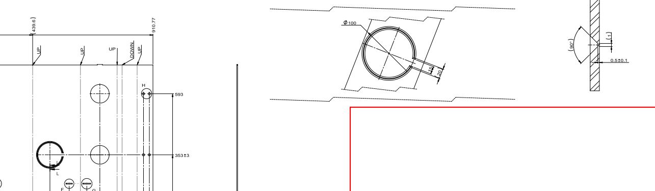

Dzień dobry forumowicze.
Mam następujący problem z wybraniem dosyć specyficznego wybrania - frezowanie jest w inoxie 304 o grubości #3mm.
Potrzebuje wybrać rowek kołowy z fazą 45° na obydwu ścianach (rysunek w załączniku).
Próbowałem na początku frezować to frezem kulowym węglikowym 2 zębowym R2 (75Vc 350mm/min) - pękł. Następnie R2.5 i R3 - pekł lub sie spalił. 2 i 4 zębowymi. wywaliłem już ponad 20 frezów wachlując parametrami.
Potem próbowałem robić to nakiełkowaniem (8Vc 0,08fz) na środku tego rowka by zgrubnie usunać materiał żeby kula miała lżej... niepowodzenie - wiecej wypływek było niż usunietego materiału.
Próbowałem ten rowek robić fazownikiem 90° 6 zębowym (próbowałem wcześniej to robić zgrubnie walcowym frezem ale bardzo długi czas mi wychodził około 1,5h) koniec końców fazowanik 6z też nie wytrzymał i zamiast skrawać to wytapiał materiał - tutaj też 4 fazowaniki poszły wachlując parametrami.
Bardzo proszę o poradę jak wykonać to wybranie ponieważ ręce mi opadają, przyznam się że za dużego doświadczenia nie mam w robieniu takimi małymi frezami ale niestety jestem zmuszony.
Maszyna Avia VMC1000 12kW
Szymon
Szymon

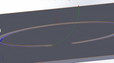

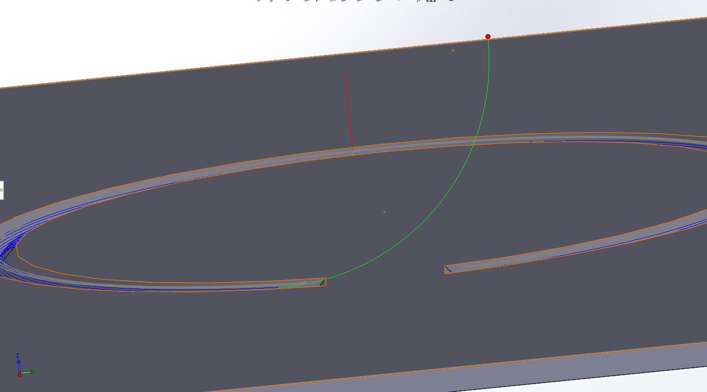

Tak, frez kulowy o promieniu 2mm ma 4mm średnicy
źle napisałem Vc=75 f=350mm/min
Wejście po pionowym łuku R20, zagłebianie spiralne 0,05D czyli 0,2mm krok w dół.

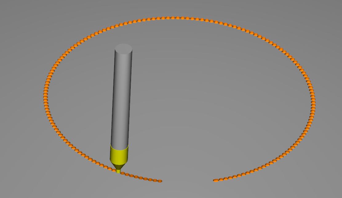

Mam na myśli wybranie przynajmniej jakiejś części materiału stosując inne metody obróbki ubytkowej niż frezowanie (załącznik)
Wiem że powoduje to pewne drgania ciągłą zmiana oporów skrawania ale wydaje mi się że może to odciążyć zużycie czubka freza kulistego.
