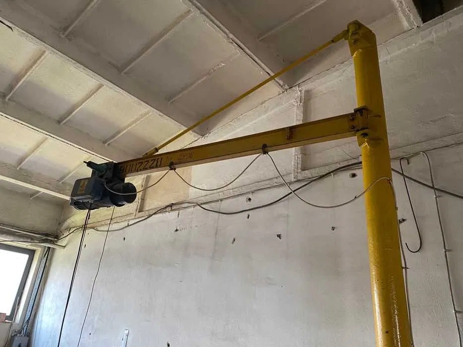

Potrzebna pomoc w obliczeniach ugięcia belki. Potrzebuje dla siebie dźwig do warsztatu o udźwigu min 500kg (1000kg było by optymalnie). Szukam gotowca ale jak coś się znajdzie to albo daleko albo cena z kosmosu wiec powoli biorę pod uwagę możliwość samodzielnego wykonania. Ma to być konstrukcja o wysokości 3m (tyle mam wys. w warsztacie) , ramie o długości ok. 5m. Nogę widzę z rury a ramie to chyba dwuteownik . I tu pytanie do kolegów jaka średnica i gr. ścianki dla rury i jakie wymiary dwuteownika Ramie musiało by być na wysokości min 2.5m . Mocowanie nogi tylko w jednym punkcie (do podłogi) , oczywiście jest możliwość wykucia dowolnej głębokości otworu w podłodze.

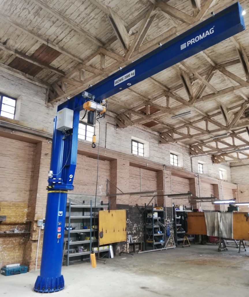

Pomysłu na rozwiązanie tego zadania możesz poszukać tu:
https://promag.pl/Urzadzenia_dzwignicowe,8861,8861.html

Jeżeli chcesz się dokształcić, to zakup sobie na pewnym portalu książeczkę o tytule: "Podstawy projektowania konstrukcji metalowych" autorstwa Jana Żmudy. Wydasz piętnaście złotych - ale opłaci się, zobaczysz. Przy takiej rozpiętości celowałbym raczej w kratownicę niż ramię z pojedynczego kształtownika, albo odciąg, jak na pierwszym zdjęciu, ale pod możliwie dużym kątem. We wspomnianej pozycji znajdziesz dużo obliczeń z przykładami. W ogóle warto mieć tę książkę.

śmiem zauważyć że najczęściej łatwiejszą i pewniejszą w działaniu jest suwnica niż taki żuraw. Nawet gdy z racji możliwości podparcia toru rozpiętość bramy będzie wynikowo większa. Pozorna prostota żurawia zmienia się w trudne zagadnienie gdy delikwent chce "przyspawać łożysko" po czym obciążone ramie zaczyna zapieprzać zawsze w jedną stronę a mechanizm obrotu staje się zaskakująco nieskuteczny.
