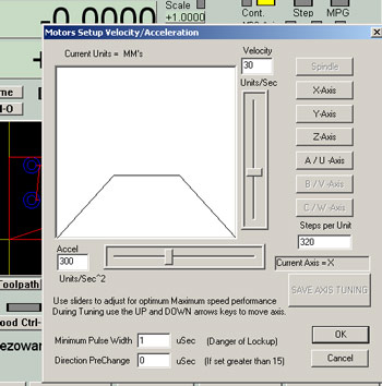

Post napisał: pawelkaso » 20 kwie 2010, 11:27
ploter 1x2m
silniki krokowy 13Nm
sterownik 7,8A/100V MD08100
płyta główna SSK MB2
śruby kulowe 25x10
Mach2
ograniczenie prądowe w czasie postoju włączone
problem polega na postępującym gubieniu kroków
materiał lignofol 25mm
do frezowania 4 okręgi 33mm
prętkoś ok 2cm/s
zagłębienie 1mm i tak 25 razy (multipass)
przy podziale kroku 1/4 błąd pomiędzy wartościami 0 xyz porzed frezowaniem a zakończeniem frezowania to ok 3mm na karzdej osi ( pomiar czujnikiem zegarowym)
przy podziale 1/16 jest lepiej i wynosi ok 1mm
proszę o pomoc jak i gdzie szukac przyczyny takiej sytuacji.

Post napisał: Leoo » 20 kwie 2010, 13:41
Proszę zrobić printscreena z motor tuning.

Post napisał: pawelkaso » 20 kwie 2010, 14:25
1/16 kroku

Post napisał: Leoo » 20 kwie 2010, 15:18
Proszę ustawić "Minimum Pulse Width" = 2 i "Direction PreChange" = 1. Jeśli nadal będą problemy trzeba zwiększać drugi parametr.

Post napisał: pawelkaso » 20 kwie 2010, 16:51
nie stety te zmiany nic nie pomogły
zmienię direction na 2 i zobaczymy
[ Dodano: 2010-04-20, 17:46 ]
niestety bez zmian
doszedłem do"Minimum Pulse Width" = 2 i "Direction PreChange" = 3.

Post napisał: Leoo » 20 kwie 2010, 20:22
pawelkaso pisze:doszedłem do "Direction PreChange" = 3.
Wpisz 20, nic się nie zepsuje.

Post napisał: pawelkaso » 21 kwie 2010, 13:50
próby trwają z różnym skutkiem
nie wiem czy to możliwe ale przy Direction PreChange =6 błąd przesunął się w drugą stronę
tzn. brakowało 3mm a jest za dużo 1mm.
mam prośbę o wytłumaczenie do czego służy
1.Minimum Pulse Width
2.Direction PreChange
oraz w jaki sposób dokładnie zmierzyć ew. luzy na śrubach bo może wina leży w kilku miejscach

Post napisał: Leoo » 21 kwie 2010, 15:06
pawelkaso pisze:nie wiem czy to możliwe ale przy Direction PreChange =6 błąd przesunął się w drugą stronę
Na początek proponuję zainstalować Mach3.
pawelkaso pisze:1.Minimum Pulse Width
Jest to czas trwania impulsu STEP (CLK).
pawelkaso pisze:2.Direction PreChange
Opóźnienie wysłania pierwszego STEP po zmianie kierunku (stanu DIR).
pawelkaso pisze:oraz w jaki sposób dokładnie zmierzyć ew. luzy na śrubach bo może wina leży w kilku miejscach
Najlepiej czujnikiem mikrometrycznym.
Przyczyną problemów też może być płyta główna w PC a dokładnie wartość napięcia na pinie LPT, które w stanie H podawane jest na np. wejście DIR. Proszę zmierzyć.
