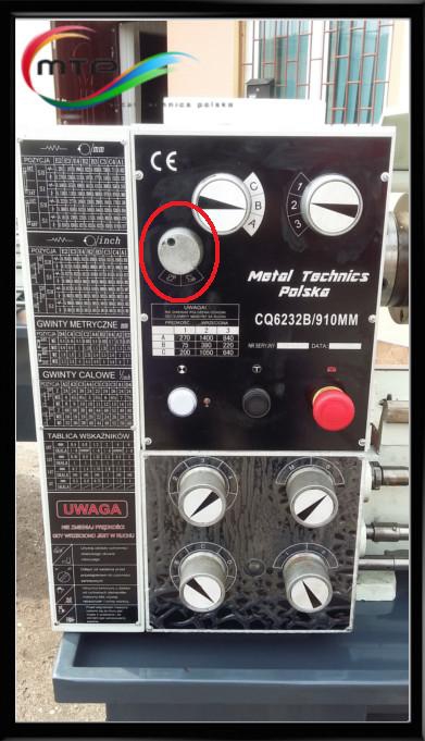

Tokarka MTP 320x940
http://allegro.pl/precyzyjna-tokarka-do ... 70633.html
Tak jak w temacie posuw poprzeczny porusza się w stronę operatora. Wydaje mi się ze nie powinno tak być, co można z tym zrobić jak naprawić?
Posty: 12398
Post napisał: RomanJ4 » 19 sie 2016, 12:31
KLUCAFIX pisze: co można z tym zrobić jak naprawić?
Od tego masz kolego na korpusie wrzeciennika pokrętło/dźwignię nawrotnicy zmieniającą kierunek obrotów gitary, a za tym śruby pociągowej i wałka pociągowego.(i kierunki posuwu)
