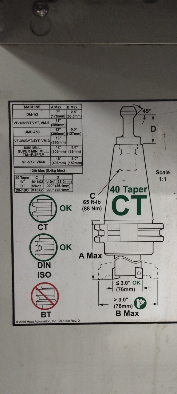

Mam zagwostke dotycząca oprawek narzędziowych do maszyny HAAS VF2 i co za tym idzie trzpieni dociagajacych. Aktualnie używam sk40 ale mam parę trzpieni do bt40. Trochę stoczyłem te trzpienie żeby mi we wrzecionie nie latały oprawki z narzędziami ale jak to się przekłada na automatyczna wymianę narzędzi jeśli te trzpienie nie są oryginalne. Czy to nie uszkodzi tych mechanizmów we wrzecionie i parasolu?

Pewnie uszkodzi.
Trzpienie z wierzchu są twarde , rdzeń miękki .
.... , tylko czekać jak coś ( niedobrego ) się stanie.

Oprawki bt mają dłuższe grzybki a ct krótsze, wysokość ładowania oprawki do magazynu typu parasol też jest inna, więc kolizja murowana w magazynie.

Niektóre informacje są przy maszynie.
Przynajmniej powinne być ....
