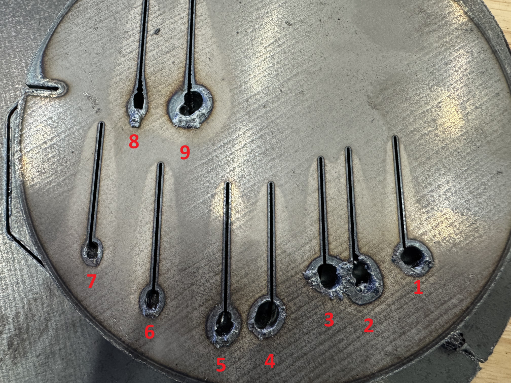

Przyszło mi zmierzyć się z pracą na laserze Bystronic BySprint Fiber 3015 4kW, do 12mm grubości wycina bez problemu na wbudowanych technologiach. Problem pojawia się przy grubszych materiałach, obecnie walczę z blachą 15mm i tu już na nastawach fabrycznych niestety wpalenia wyglądają dramatycznie.

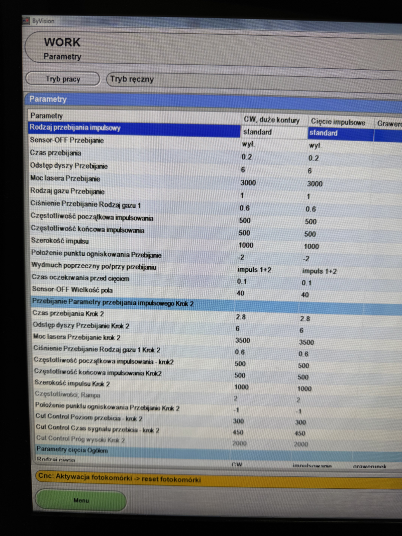

Poniżej wrzucam jak to wygląda oraz parametry.
Wpalenie nr 1 jest na fabrycznych nastawach.
Potem mieszałem parametrami typu szerokość impulsu, focus itp. ale jakąś poprawę dało zmniejszenie ciśnienia gazu w sekcji krok2, otwory 5,6,7, kolejno 0.5, 0.4, 0.3 bar
Jest ktoś kto by pomógł ogarnąć te parametry, wytłumaczył co zmieniać?
Materiał S235
