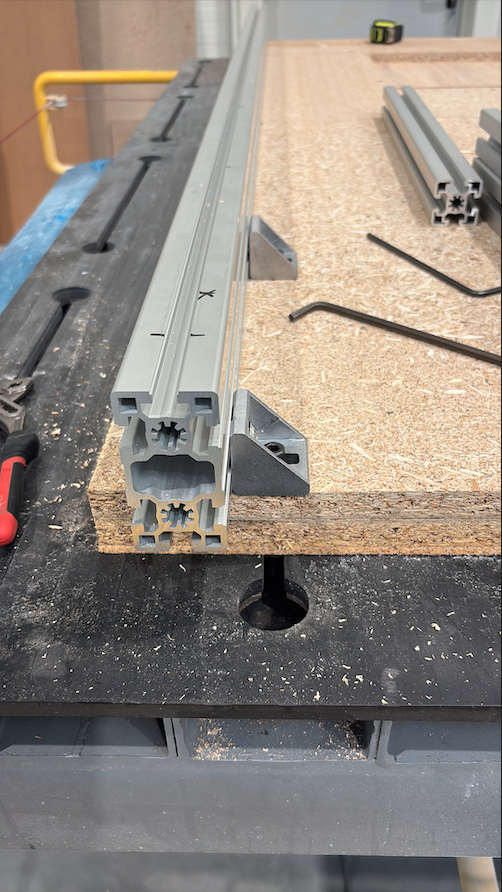

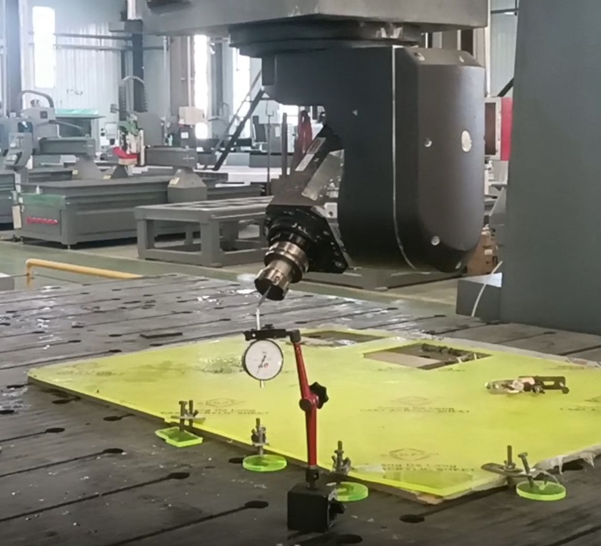

Cześć,
mam router bramowy 5-osiowy, pole robocze 2×3 m. Robię głównie formy z płyt modelarskich, duże elementy z MDF, trochę plexi, sporadycznie alu i CFRP. Wszystko jednostkowe, od średniego bloka obrabianego w kilku osiach po cienkie płyty na płasko. Radzę sobie na razie przykręcając płyty OSB (mamy tego sporo na firmie) i planując je co jakiś czas - kręcę do nich elementy na wkręty, żeby nie tracić czasu na montaż.
Problem: wierzchnia płyta stołu pracuje i ugina się pod obciążeniem. Sprawdziłem czujnikiem - konstrukcja i wózki są OK, ugina się sama nakładka, jakiś miękki regranulat.
Co polecacie zrobić z tym stołem, żeby dało się wygodnie pracować?
Myślałem, żeby ściągnąć regranulat, a na goły stalowy stół (ma rowki w stali) położyć wzdłuż profile albo szyny, między nie wypełnienie z MDF albo płyty, którą mogę traktować wkrętami i planować, jak się zużyje. Ale chętnie posłucham, jak Wy to robicie.
