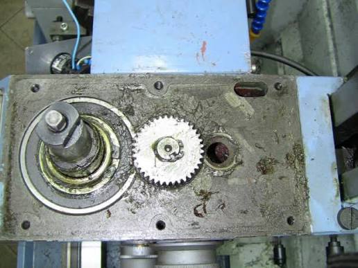

Usuwanie oprawki mk4 z wrzeciona.
Jakie Macie pomysły na usunięcie oprawek typu mk3, mk4 które mocno klinują się w stożku wrzeciona? Zrobił ktoś cos takiego ? Uderzanie młotkiem od góry w szpilkę wydaje mi się ryzykowne dla górnego łożyska w pinoli.
- Posty: 12439
- Lokalizacja: Skępe
Re: Usuwanie oprawki mk4 z wrzeciona.
Podpierasz wrzeciono od dołu np klockiem z twardego drewna lub innym elementem zapartym o stół, i możesz pukać śmiało.. Niektóre wrzeciona mają szpilkę z kryzą
https://mikesworkshop.weebly.com/mill-c ... w-bar.html
blokowaną od góry nakrętką z kołnierzem(lub tulejką),
i w takim przypadku nie trzeba niczym pukać, bo wykręcana szpilka zapiera się kołnierzem o nakrętkę wypychając oprawkę z gniazda..
Inny sposób, to wbijanie widełek w formie klina między końcówkę wrzeciona a oprawkę (jeśli ta ma kryzę)
