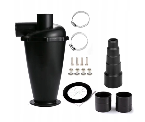

Dokupiłem do odkurzacza za 300zł separator cyklonowy za 100zł. Zamontowałem na wiadrze, nalałem wody i elegancko. Tylko potrzebna druga rura od odkurzacza, ale da się ją potem domyć.
Trochę najdrobniejszego pyłu wylatuje z odkurzacza przez filtr. Ale się nie zapycha i w razie czego można pracować w maseczce.
Za to wciąga i topi w wiadrze nawet gruby gruz z pyłem.
