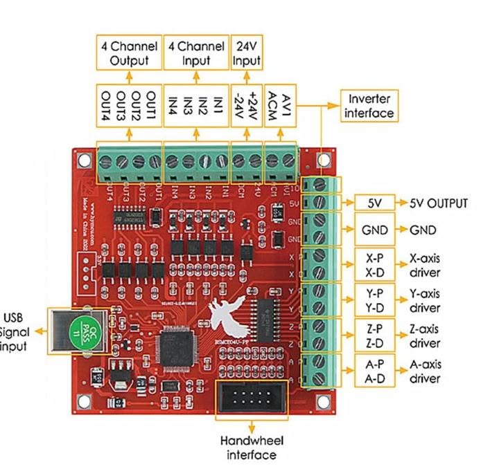

Mam problem ze sterowaniem obrotami serwa ze sterownikiem XP200. Kontroler w maszynie to RnR Motion. Sterowanie analogowe sygnałem 0-10V. Kiedy podam sygnał z zewnątrz to wszystko działa jak należy, ale kiedy zadam go przez RnR to obroty falują. Tak jakby serwo odczytuje napięcie między AVI, a -24V, zamiast AVI, a ACM.
W załączniku mój pinout i screeny z intrukcji. Coś źle podłączam? Czy może w RnR mam jakieś przebicie?
Załączam schematy i mój pinout.
