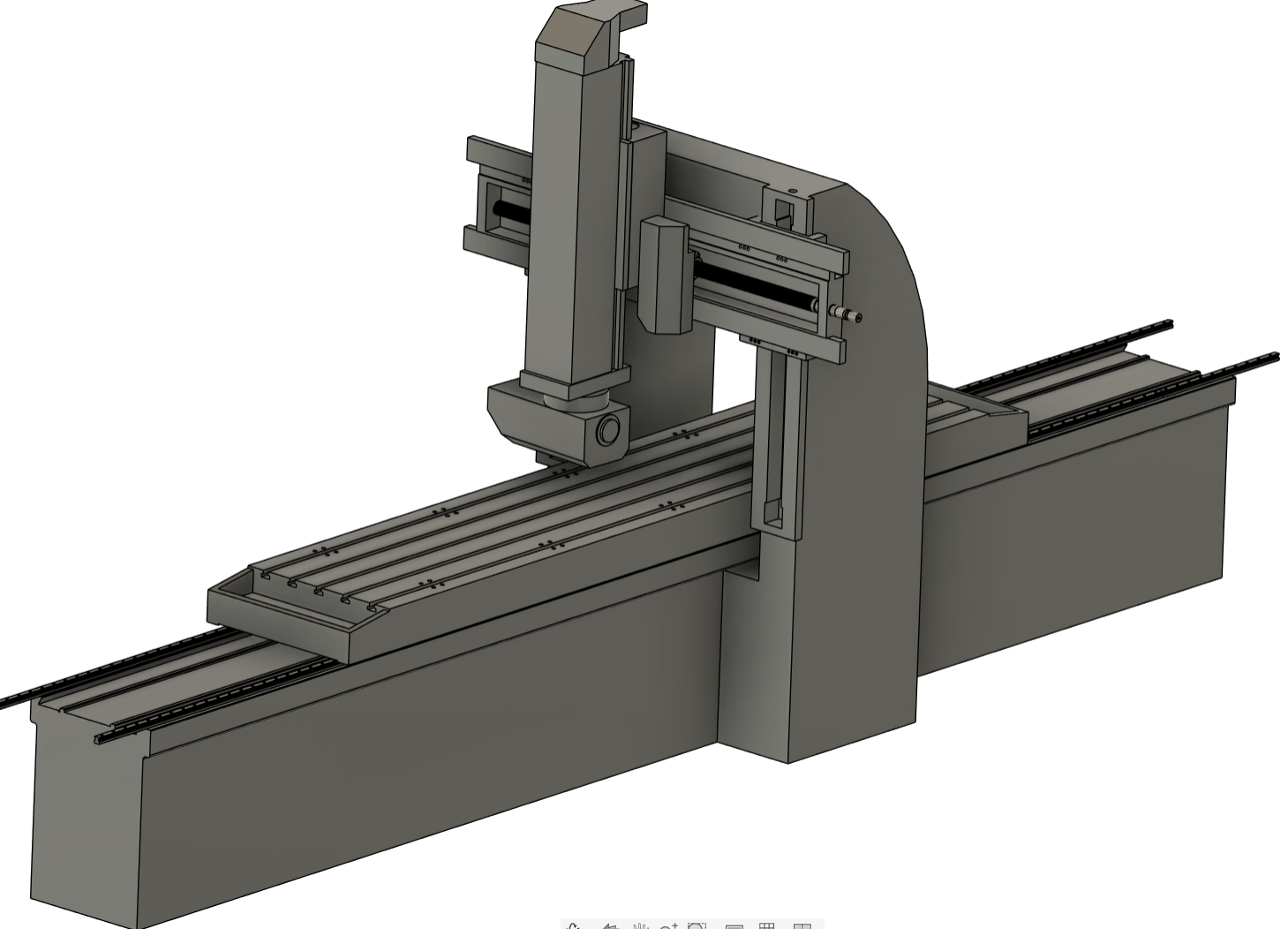

A może ktoś posiada dokumentację do podobnej maszyny? W zasadzie to interesuje mnie głównie napęd stołu i chyba niewiele więcej.
Przerabiam na CNC i zastanawiam się jak do tej kwestii podejść.

To jeszcze ostatni raz spróbuję, może akurat ktoś kto jest wstanie pomóc zobaczy ten temat
Super byłoby zobaczyć jak mechanika stołu jest zrobiona bez jego zdejmowania, bo to jednak ciężki kawałek żeliwa.

Szukałem trochę i nic za darmo nie można znaleźć. Jedynie na starym filmie mniej więcej wyjaśniona jest zasada napędzania stołu. Silnik elektryczny, sprzęgła elektromagnetyczne i skrzynia biegów oraz zespół zębatek.

Malaxis pisze:Przerabiam na CNC i zastanawiam się jak do tej kwestii podejść.
Strugarka na CNC? Jest sens? Czy na bazie tej maszyny robisz inną?

Na bazie tej maszyny robię inną, tj. Frezarkę 5 osiową ale z indeksowanymi pozycjami głowicy frezującej.
Natomiast na początku, chętnie nie przerabiałbym napędu stołu, zostawił koło napędowe daszkowe i napędził je poprzez serwo z precyzyjną przekładnią oraz dołożył enkoder liniowy do stołu.
