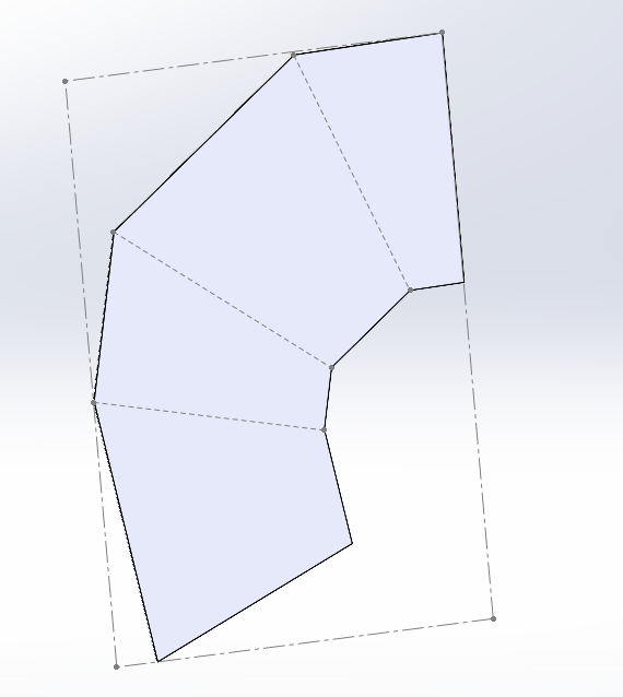

Czy ktoś może pomóc z tematem rozcinania arkusza blachy według zagięć na pojedyncze części w programie solid works?

Wstawiasz szkic, konwertujesz linie gięcia i polecenie Podziel.
A jeżeli nie o to chodzi, to tak napisz, żeby było zrozumiałe...
