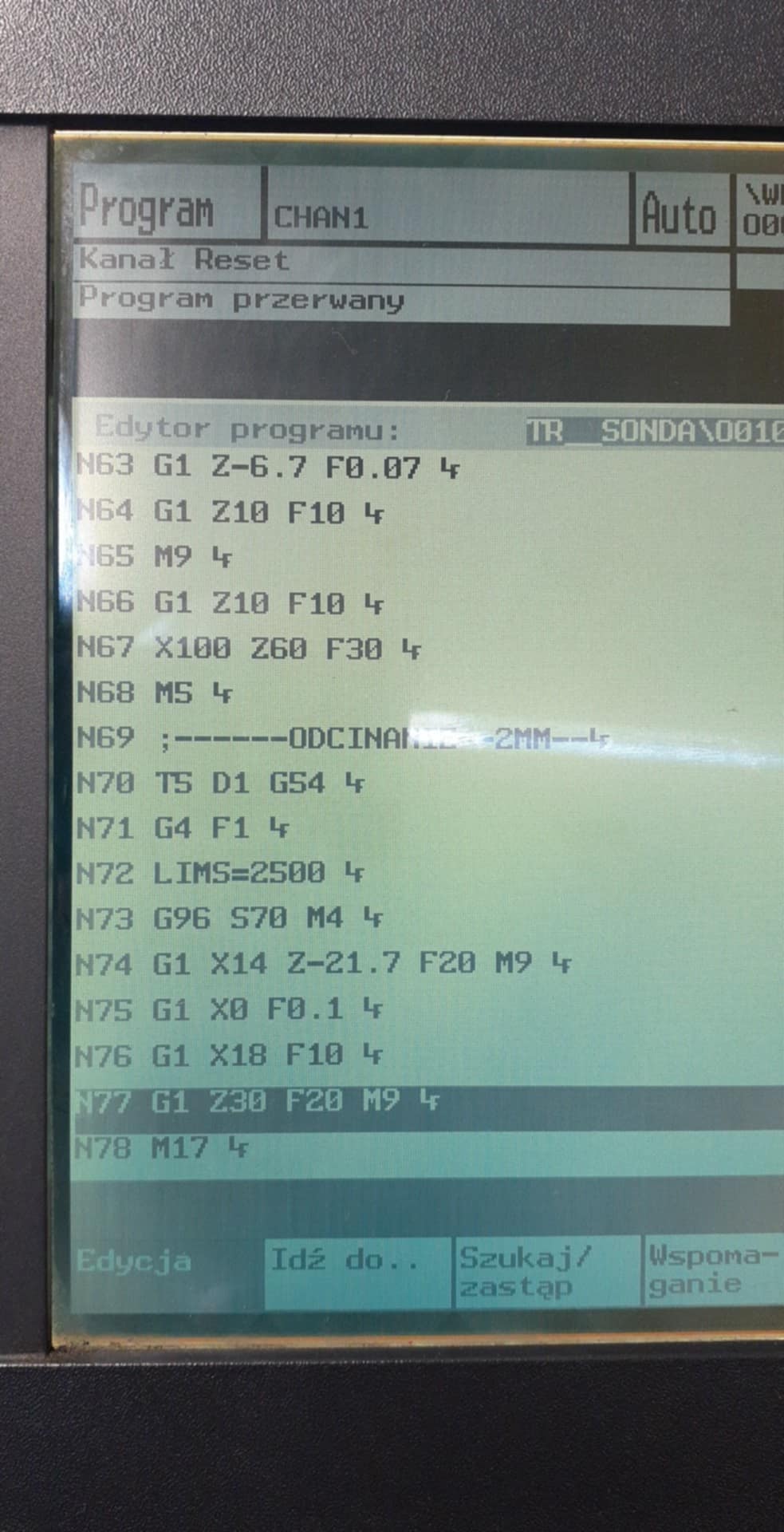

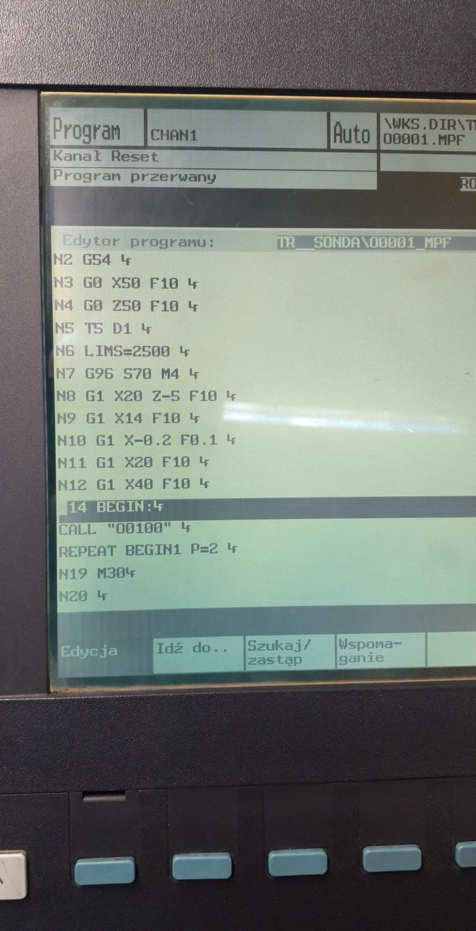

Witam wszystkich ponownie.
Tym razem proszę bardzo o pomoc w podpowiedzi w temacie jak poprawnie zapisać powturzenie podprogramu w programie głównym..
Tak wiem że to już było i też już o tym czytałem..I sprawdziłem to co na forum .
Lecz moja tokarka TAE 30p na sinumerik 840d rok 2001 - nie czyta nie widzi komend.
Albo raczej Ja nie wiem jak ich poprawnie użyć.
Od niedawna zaznajamiam się z tym sterowaniem sam bez szkoleń. Sam próbuje i testuje na sobie .
Rzecz w tym iż mam chwytak pręta i chciałbym go zacząć używać by nie stać przy tokarce I co 3 min puszczać program od nowa.
Pokaże jak wygląda początek i koniec podprogramu i całość programu głównego gdzie nie wychodzi mi to zapetlanie.
Proszę Was o poradę I wyrozumiałość
Już wiele opcji wykorzystałem i tylko jsk nsrazie w tej maszyna ruszą i robi detal jeden raz. Obrazek Obrazek

Jak dobrze pamiętam to w repeat trzeba wpisać mark początku i mark końca, dopiero potem ile powtórzeń.

Steryd pisze:Jak dobrze pamiętam to w repeat trzeba wpisać mark początku i mark końca, dopiero potem ile powtórzeń.
Nie potrzeba, ta forma też jest prawidłowa.
Zła nazwa znacznika: masz BEGIN1 zamiast BEGIN.

Post napisał: SEBASTIASZCZESNY » 09 maja 2025, 09:37
Aloha.
Dzięki sprawdzę popołudniu.
Tył tyle ?
A ja myślałem że już nic się nie da zrobić.
Jeśli poza tym.ok ., to fajnie dziękuję.
