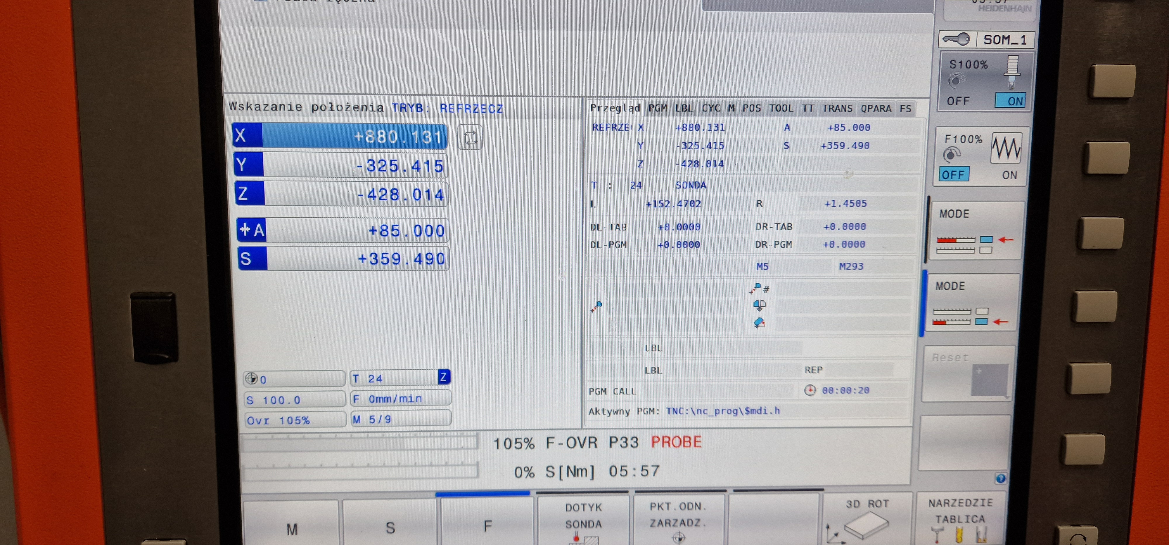

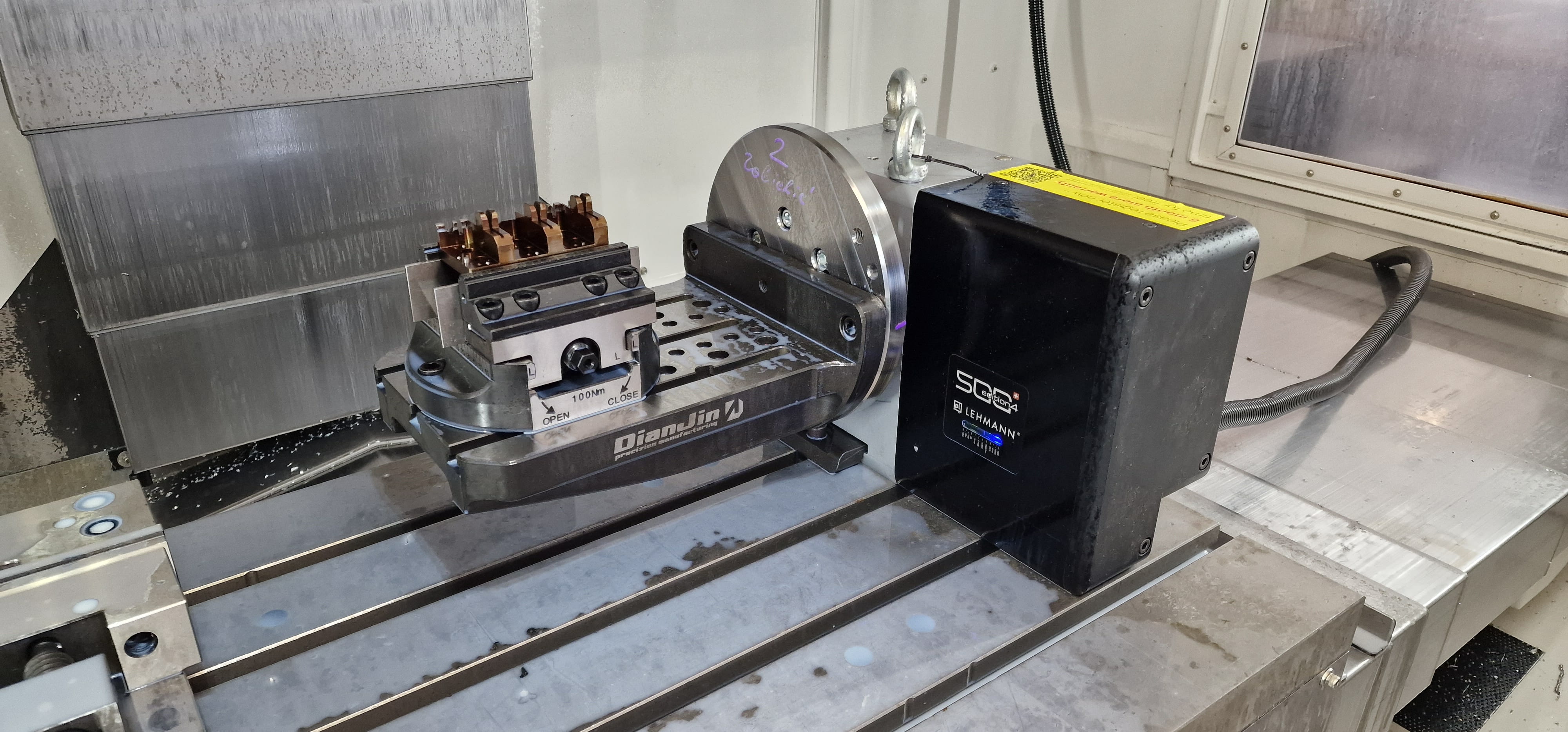

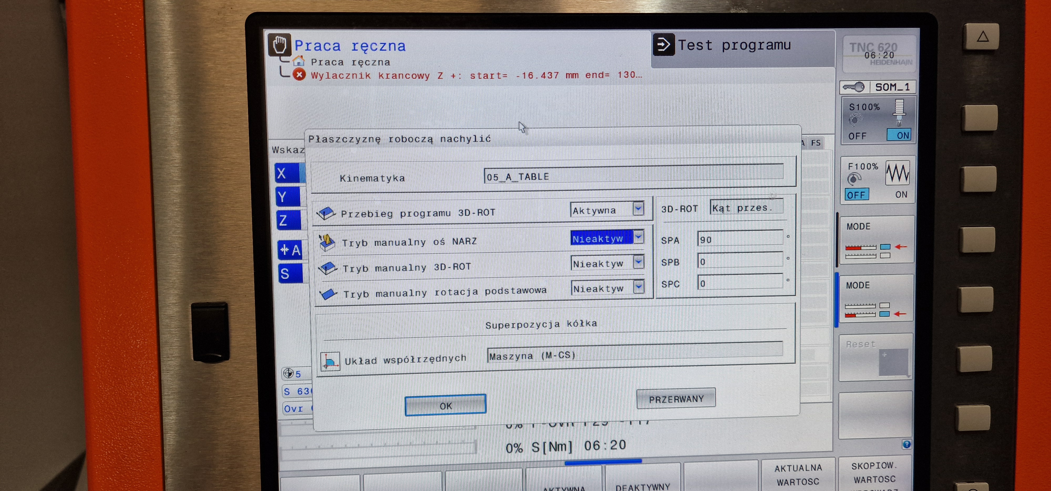

maszyna sterowanie hh620 z dołożona 4osia symultaniczna.
ustawiłem kinematykę maszyny - os Y oraz środek 4 osi wszystko wpisane w ustawieniach modalnych
imadło zamontowane na podtrzymce - patrz zdjęcie - chce wykonać próbny detal tak aby pierwsza baza była jak na maszynie 3osiowej, środek detalu z na górze jakaś kostka niech będzie jakiś czop na środku i tak samo dwa czopy na bokach.
jak napisać prawidłowo program aby spr czy kinematyka dobrze wpisana. czy bazując się pierwszy raz musze mieć wl 3d rot jeśli tak to jaki i dla czego? Obrazek Obrazek Obrazek Obrazek Obrazek Obrazek Obrazek

Post napisał: capt.d. » 08 maja 2025, 21:40
Aloha
Ustawiasz bazę tak jak w obróbce trzy osiowej - przy wyłączonym 3D-ROT.
Jeśli mnie pamięć nie myli, to PLANE jest do maszyn pięcioosiowych - użyj cyklu 19 i odpowiedniej wartości w osi A do pozycjonowania detalu - po czym normalna obróbka w trzech osiach.
Pozdrawiam.
Live long and prosper.

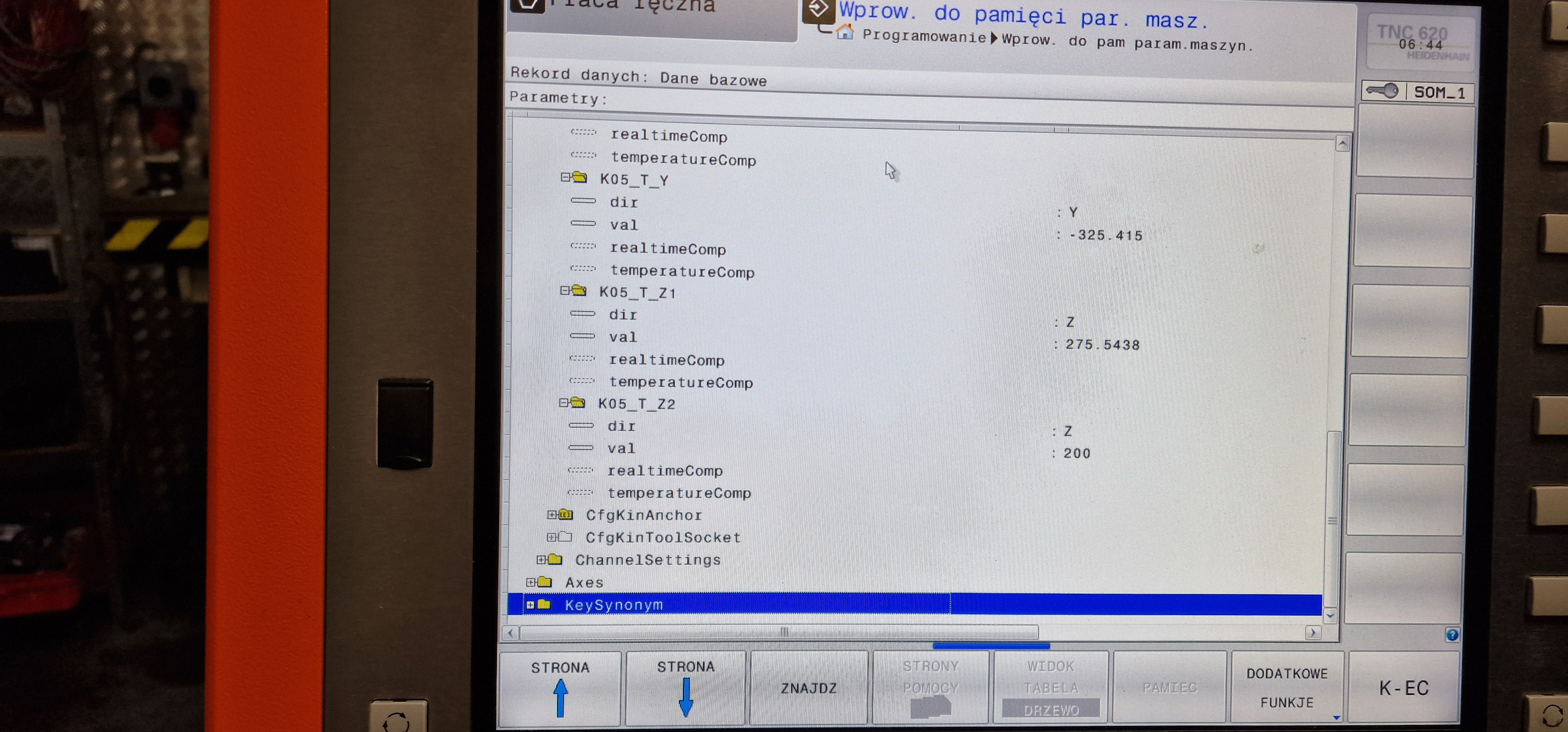

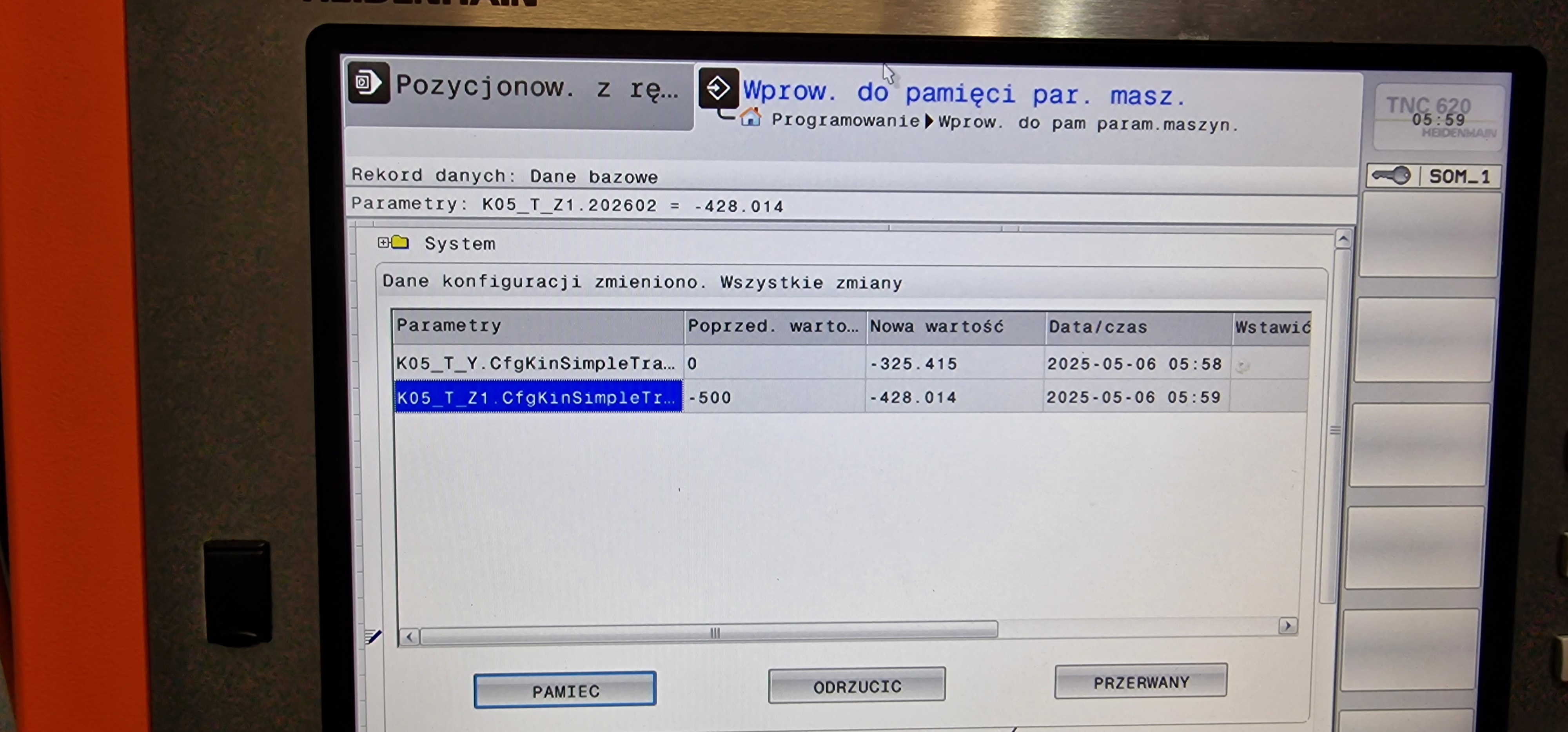

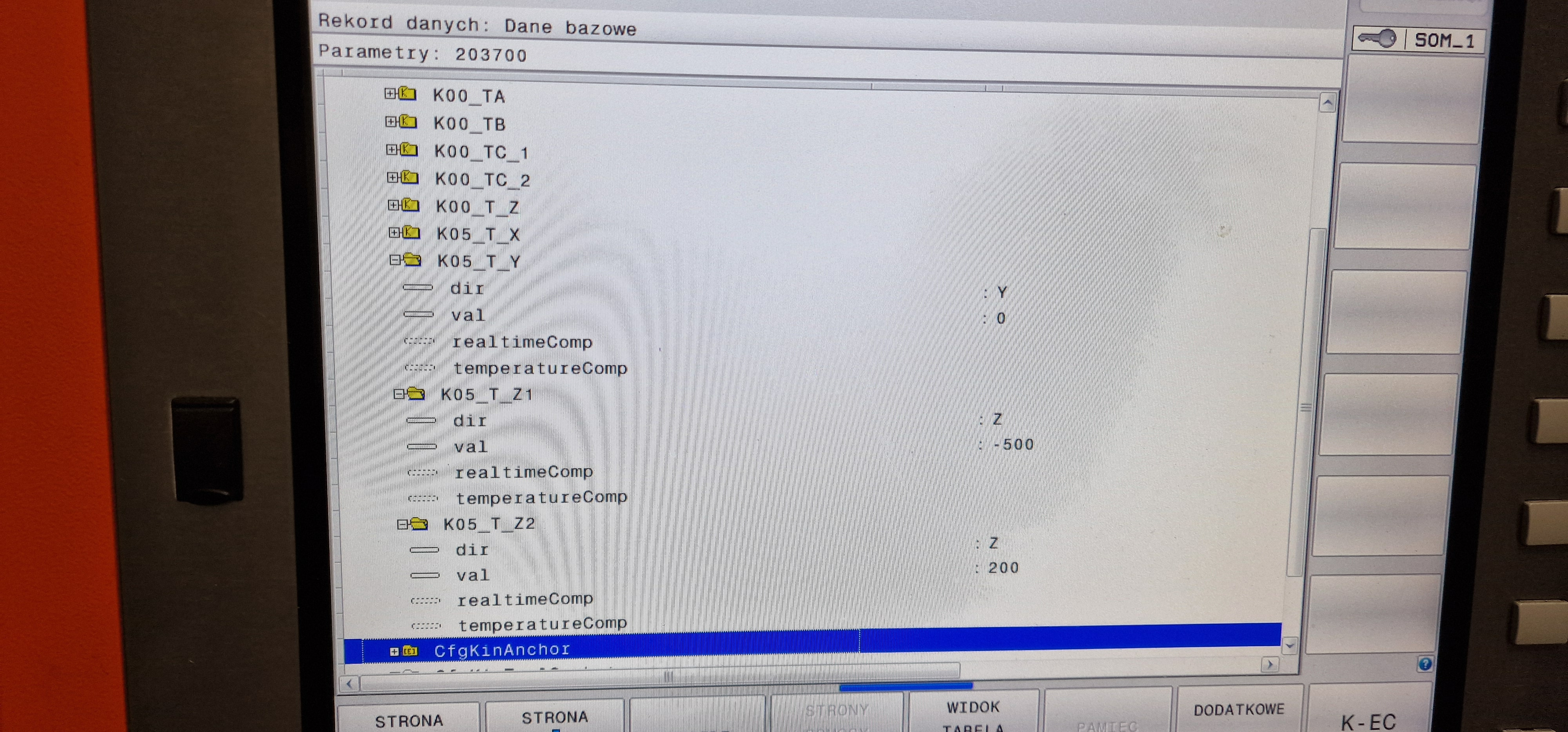

dodam ze podzielnica jest symultaniczna. same programy w formie indexowanej (czyli baza 1, obrót złapanie bazy2 itd działają) problem zaczyna się przy próbie puszczenia czegoś z cam lub napisaniu programu z pulpitu dla np 3fasolek ale według bazy1 i później dodaniu funkcji plane
rozumiem ze samo złapanie kinematyki wygląda tak ze podaje środek w y i środek w z według współrzędnych maszynowych. szczerze mówiąc nie wiem czy aby na 100% w dobrym miejscu zapisałem w modalnych (podane przez serwisanta patrz zdj)

Post napisał: capt.d. » 09 maja 2025, 07:26
Aloha
Steryd pisze:Plane działa w 4 osiowych też.
Jesteś pewien? :-D Instrukcja mówi, że tylko PLANE AXIAL jest wyjątkiem, a tutaj mamy SPATIAL.
kropek1980 pisze:problem zaczyna się
Pokaż jaki.
kropek1980 pisze:podane przez serwisanta
Więc powinno być dobrze, ale nie zaszkodzi dowiedzieć się u innego źródła. Jak będziemy pewni, że jest dobrze ustawiona będzie można się pochylić nad programem.

Post napisał: kropek1980 » 09 maja 2025, 08:23

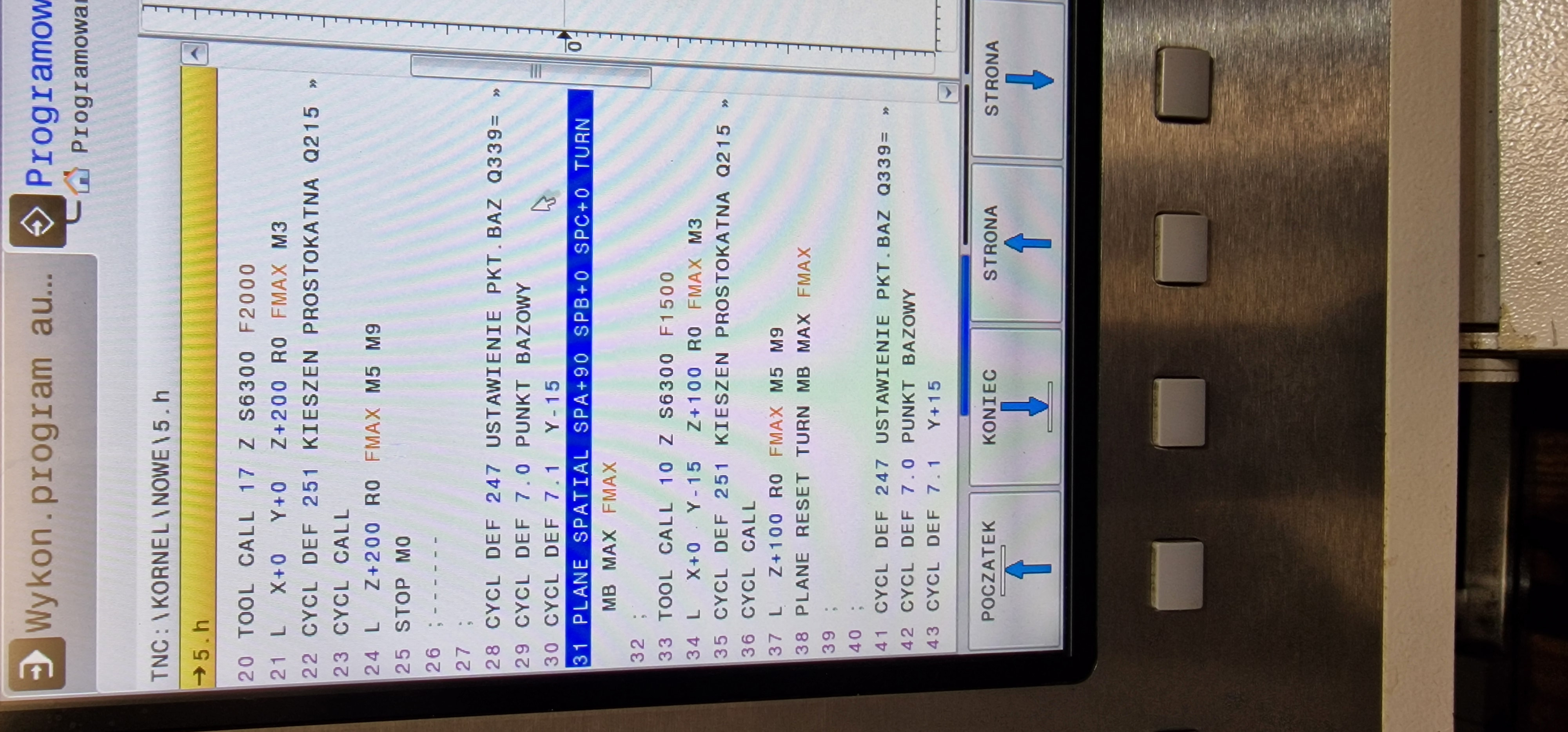

program detal zamontowany na kołysce jak na zdj., baza 1 środek jak na 3osiach i później reszta z programu.
przy drugiej i trzeciej bazie frez gdzieś jedzie w kosmos w maszynie...

Post napisał: capt.d. » 09 maja 2025, 09:25
Aloha
Po co Ci te przesunięcie przed PLANE? Cykl 247 wystarczy raz przywołać. Spróbuj z cyklem 19.

Post napisał: kropek1980 » 09 maja 2025, 09:51
detal jest zamontowany na kołysce jak na zdjęciu (nie jest w osi podzielnicy) dla tego tez plane, sam cykl 247 podejrzewam ze nawet jak jest kilka razy nic nie zmienia, zaraz zobaczę jak się zachowa program z cyklem19
capt.d.
Posty: 421
Rejestracja: 25 lut 2016, 19:23
Lokalizacja: Tarnowskie Góry
Re: instalowanie 4osi - kinematyka
Post napisał: capt.d. » 09 maja 2025, 16:21
Aloha
kropek1980 pisze:(nie jest w osi podzielnicy)
Nie ma znaczenia.
kropek1980 pisze:dla tego tez plane
Według instrukcji HH nie powinien działać.
kropek1980 pisze:nawet jak jest kilka razy nic nie zmienia
Tak, dlatego właśnie jest niepotrzebnie przywołany.
