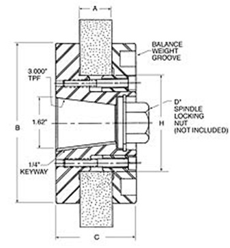

nua 25 -stozek wrzeciona i zabierak.
Witam. Szukam informacji na temat tego gdzie zdobyć zabieraki do ściernic do nua 25 bo albo źle szukam albo wcale nie mogę znaleźć. Ewentualnie jaka tam jest końcówka wrzeciono, żeby coś dobrać. Z góry dziękuję za wszelkie informacje

Mam ten sam problem. Zabieraki w NUA według mnie to zabierak typu SWRP (prawe) lub SWRL (lewe). Różnią się kierunkiem obrotów a tym samym jeden ma gwinty prawe drugi lewe. Stożek wrzeciona ma zbieżność 1:6, katalog wrzecion szlifierskich z Kraśnika podaje to dość dokładnie. Zabieraki występują w różnych wielkościach (patrz katalog).
W Kraśniku cały czas owe zabieraki sprzedają, koszt był niedawno jakieś 800 zł za sztukę ale to trzeba do nich napisać maila i to uściślić. Ja pisałem jakiś miesiąc temu.
Jako że dla hobbysty 800 zł razy dwa (bo minimum dwa zabieraki wypada mieć) piechotą nie chodzi majstruję zabieraki sam trochę modyfikując szkic podany w kraśnikowym katalogu pod moje potrzeby.

Cześć, zabieraki sa z gwintem lewym i prawym, zależnie od strony mocowania. Same w sobie sa bardzo proste, problematyczne jest tylko wykonanie stożka wewnątrz. Ja na szczeście do swojej dostałem 8 zabieraków, 4 prawe i 4 lewe. Jak byście potrzebowali jakiś wymiarów to dajcie znać, pomierze czy sfotografuje.

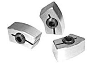

Ja mam takie pytanie mocno banalne: jak się te kamienie do wyważania trzymają w tym rowku? Rozumiem że rowek jest trapezowy, i w ten kamień wkręcany jest wkręt ale ten wkręt rozpiera w roku ten kamień? Dociska go do tego trapezu?
Czy te kamienie można wyciągnąć? Jakoś po skosie się je wkłada czy jak?
Ja nigdy tego zabieraka w ręce nie miałem.
Korpus mam dotoczony, stożek też ładnie trzyma na wrzecionie ale z tymi kamieniami to nie wiem.

Szerokość i grubość trapezowego w przekroju kamienia jest tak dobrana, że po skosie da się włożyć w rowek, ale jest szerszy niż szczelina rowka. Wkręt rozpiera kamień na najwęższej części trapezowego w przekroju rowka.

Chociaż istnieje też drugi rodzaj oprawek z rowkami ciężarków o przekroju kwadratowym/prostokątnym
w których kamienie są zaciskanie przez rozpieranie (zwiększanie ich szerokości przy wkręcaniu wkręta)

Jest jeszcze jeden sposób (stosowany np. w szlifierce którą ja mam - Blohm z lat 70'tych i 80'tych), mianowicie:
Ciężarek składa się z dwóch połówek przeciętych poziomo (po długości). Powoduje to że poszczególne połówki tego ciężarka da się włożyć osobno i nasunąć jeden na drugi, a następnie wkręca się wkręta, który nie rozpiera ale dociska obie połowy do jaskółki od spodu. Problemem jest fakt, że trzeba takie połówki nawiercić i nagwintować razem, ponumerować je a później składać zawsze razem.

Wyważałem ściernice z kamieniami do których wkręcało się "robaczka" ze stożkiem, który wypychał kulkę, a ta napierała na ścianę rowka.
