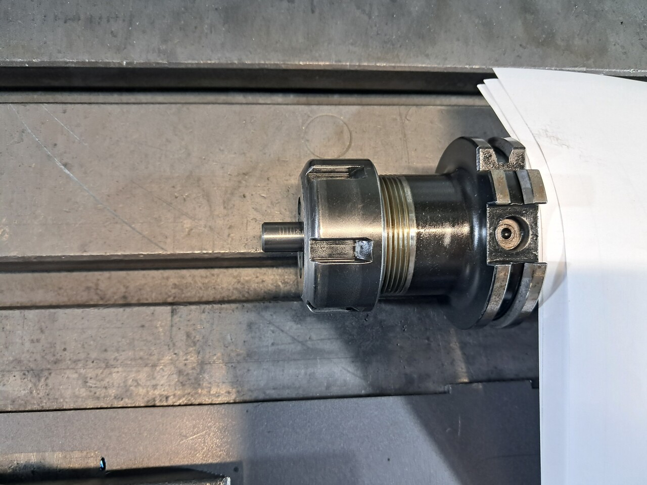

Witam ponownie tym razem moje zapytanie dotyczy popychacza podajnika prętów czy można w jakiś sposób wykorzystać go jako zderzak do ustalania wysunięcia materiału ze szczęk do pozycji Z0. Na innych obrabiarkach po prostu w programie nam wpisane narzędzie które po wywołaniu dojeżdża do Z0 i ręcznie dosuwam materiał do np wytaczaka. A czy można jakoś zaprogramować POPYCHACZ żeby robił to samo a po zamknięciu szczek wracał do podajnika ?

materiał wypychasz dalej niż potrzeba a po cofnięciu wypychacza wpychasz klockiem w imaku do oczekiwanej pozycji. Klockiem bo nóż raczej długo krawędzią ostrza popychać nie będzie.

Obawiam się , że autor tematu obsługuje tokarkę z głowicą narzędziową .... , imaka nie ma.
Wykorzystanie noża jako opór to mistrzostwo świata .
Nawet tego nie komentuję.
Ja zwykle zakładam do oprawki ER zużyty frez trzonkiem do przodu , kołek .
Programuję taki zestaw na G00 Z0 , w X na dowolnej średnicy i problem z oporem mam z głowy.
