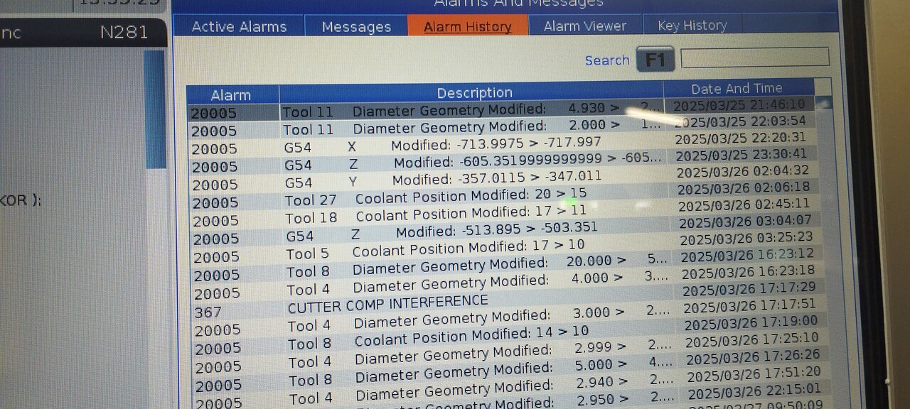

Witam czy istnieje możliwość podglądu zmian jakie dokonano w ustawieniach maszyny/lub programu Np. zmieniam coś w ustawieniach maszyny/lub programie i technolog o tym bedzie wiedział jak sprawdzi co zmieniłem ? Jest to gdzieś rejestrowane w jakim może dzienniku/historii ?.

Ogarnięty technolog ma kopię programu, a UR ma backup maszyny, więc da się, ale log jako taki w HAAsie nie występuje, ale lepiej nie psuj.

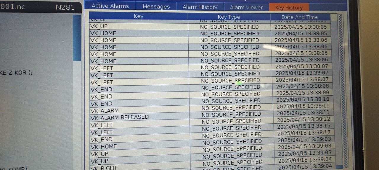

Chodzi o to że coś zmieniłem w programie lub ustawieniach ale przed końcem zmiany powróciłem do poprzednich ustawien i mi mówi że wszystko wie co robilem ...

Pewnie co nie co znalazł tu:
