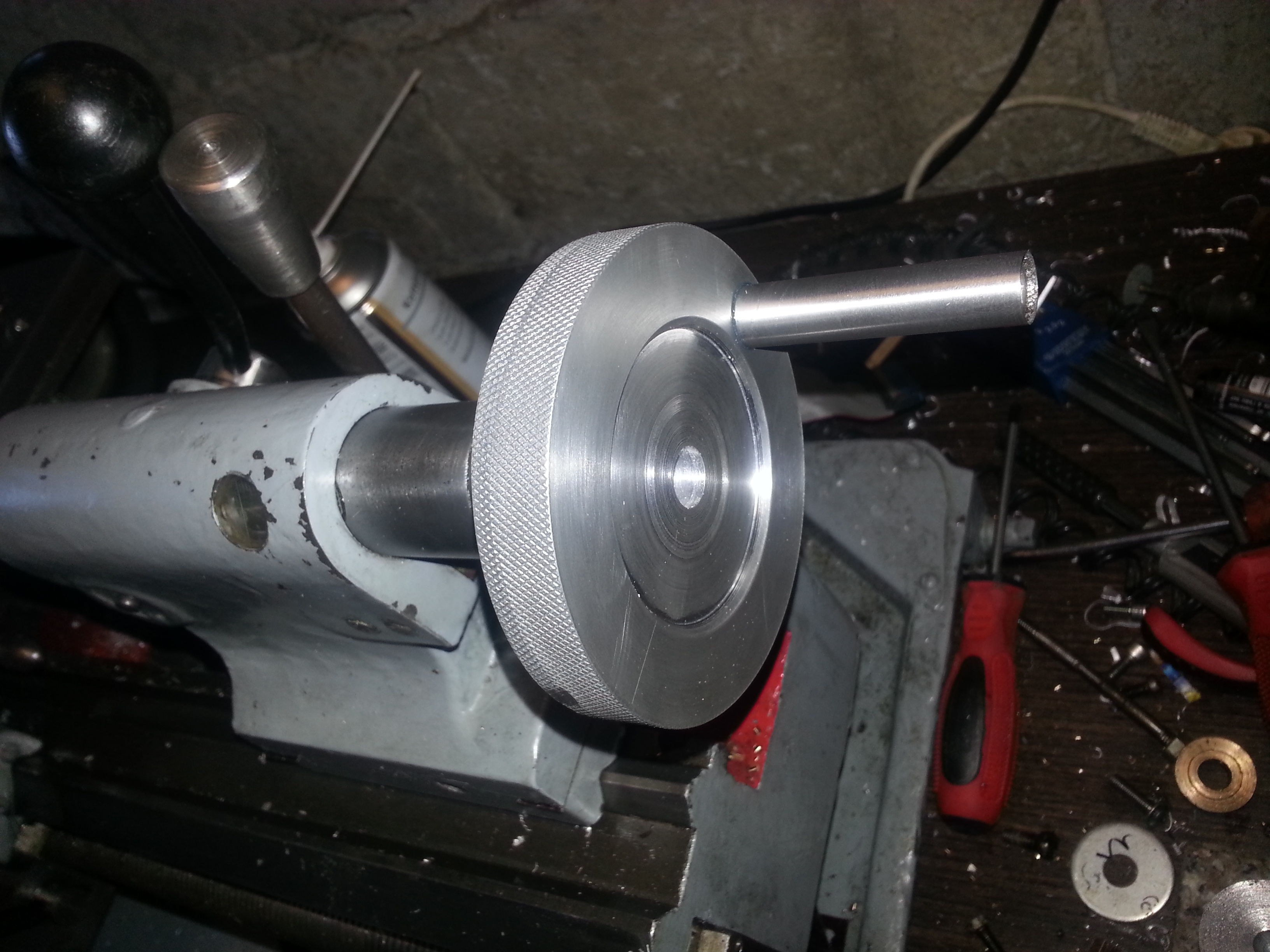

Kolejnym zadaniem było wykonanie juz na tokarce pokrętła pinoli konika

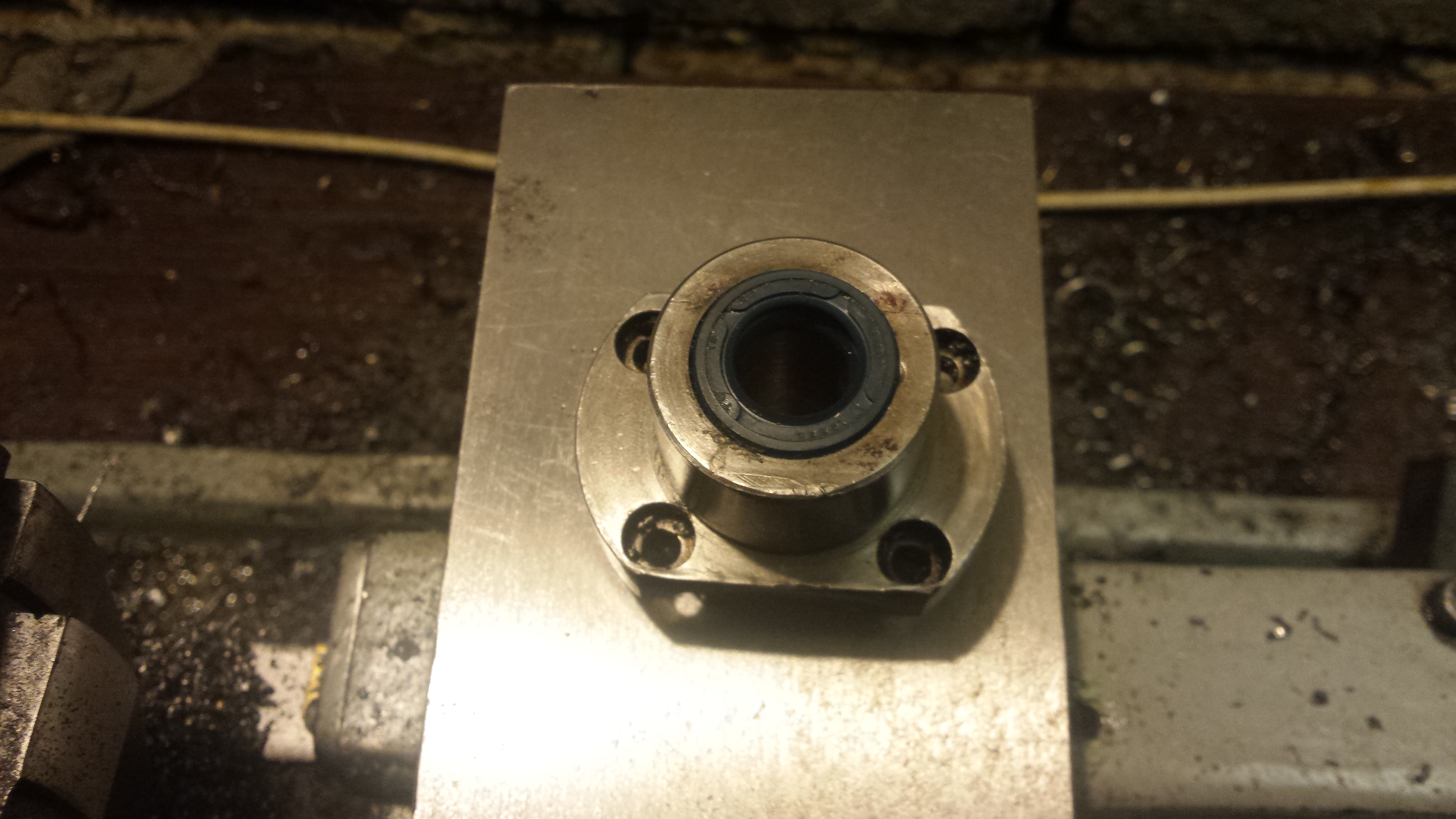

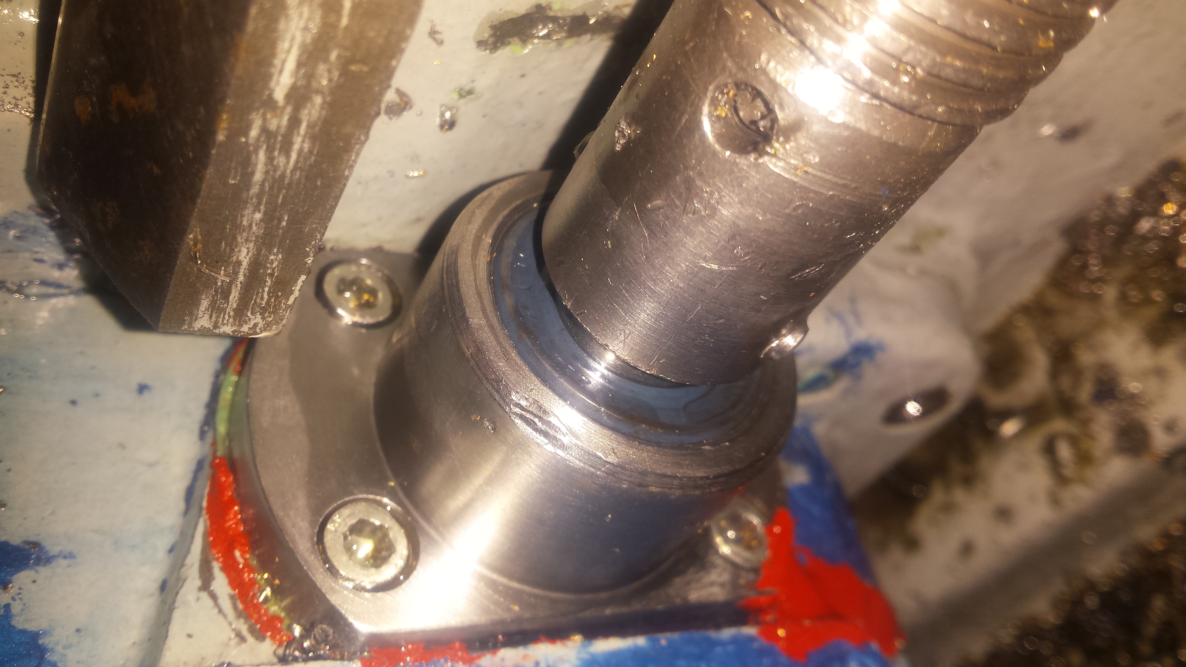

W czasie wykonywania na jaw wyszły wycieki ze skrzynki posuwu w związku z tym wykonałem w tulejach podporowych wałka śruby pociągowej oraz wałka gitary gniazda w których zamontowane zostały simmeringi co wyeliminowało wycieki z tych miejsc

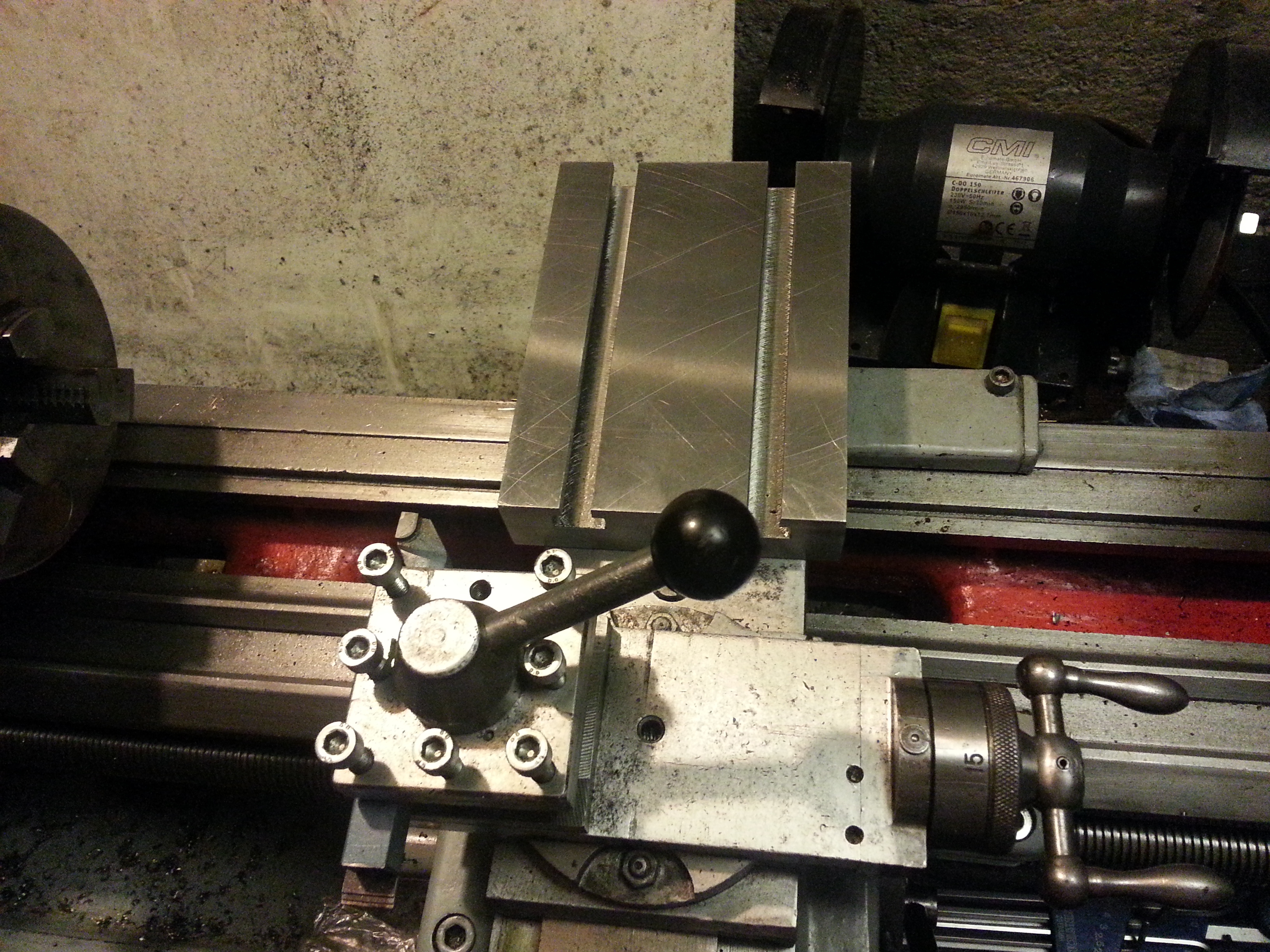

Kolejnym pomysłem był nakładany stolik teowy na sanki suportu poprzecznego ktory umożliwiłby nietypowe mocowania narzędzi oraz detali

Wygląda ładniej niż nowa , na szufladce mały suport , i mógłbyś delikatnie coś sobie frezować Bardzo ładna Pozdrawiam

Praktyka wykazała aby zwiększyć funkcjonalność nakładanego stolika to wyfrezowane zostały dodatkowe rowki teowe i obecnie prezentuję sie on tak:
może on służyć jako dodatkowe nietypowe mocowanie do np frezarki.
