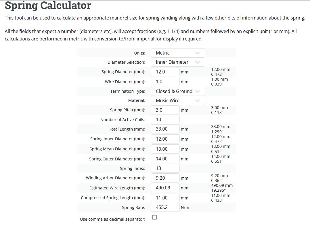

Może się komuś przyda.
link do kalkulatora
https://www.cgtk.co.uk/metalwork/calculators/spring
opis na stronie źródłowej
Spring Calculator
This tool can be used to calculate an appropriate mandrel size for spring winding along with a few other bits of information about the spring.
All the fields that expect a number (diameters etc), will accept fractions (e.g. 1 1/4) and numbers followed by an explicit unit (" or mm). All calculations are performed in metric with conversion to/from imperial for display if required.
I've got quite a few random home-made tools on my website, and quite a few that I haven't got as far as writing about on the website (hopefully I'll get there soon). However, as a new forum member, I thought I'd post a new tool I've just added that others might find useful.
It's a calculator primarily intended for working out the right arbor size to use when winding a spring out of music wire on the lathe. The calculator is written entirely in javascript so runs in a web browser - nothing to install or download. If you really want to use it off-line, then Google Chrome (and probably other browsers) offer a save-as "Web Page, Complete" option and if you open the resulting file it'll work without an internet connection (as will all the other calculators on the site).
Link to the calculator: http://www.cgtk.co.uk/metalwork/reference/spring.

Kalkulator sprężyn
Narzędzie to można wykorzystać do obliczenia odpowiedniego rozmiaru trzpienia do nawijania sprężyny, a także do uzyskania kilku innych informacji o sprężynie.
Wszystkie pola, które oczekują liczby (średnice itp.), akceptują ułamki (np. 1 1/4) i liczby, po których następuje wyraźna jednostka (" lub mm). Wszystkie obliczenia są wykonywane w systemie metrycznym z konwersją do/z imperialnego w celu wyświetlenia, jeśli jest to wymagane.
Mam na swojej stronie internetowej całkiem sporo losowych narzędzi domowej roboty i całkiem sporo takich, o których nie zdążyłem napisać na stronie internetowej (mam nadzieję, że wkrótce to zrobię). Jednak jako nowy członek forum pomyślałem, że zamieszczę nowe narzędzie, które właśnie dodałem, a które może się przydać innym.
To kalkulator przeznaczony głównie do obliczania właściwego rozmiaru trzpienia do użycia podczas nawijania sprężyny z drutu muzycznego na tokarce. Kalkulator jest napisany w całości w języku JavaScript, więc działa w przeglądarce internetowej — nie trzeba nic instalować ani pobierać. Jeśli naprawdę chcesz go używać w trybie offline, Google Chrome (i prawdopodobnie inne przeglądarki) oferują opcję zapisywania jako „Strona internetowa, ukończona”, a jeśli otworzysz wynikowy plik, będzie on działał bez połączenia z Internetem. (podobnie jak wszystkie inne kalkulatory na stronie).
Link do kalkulatora: http://www.cgtk.co.uk/metalwork/reference/spring.
