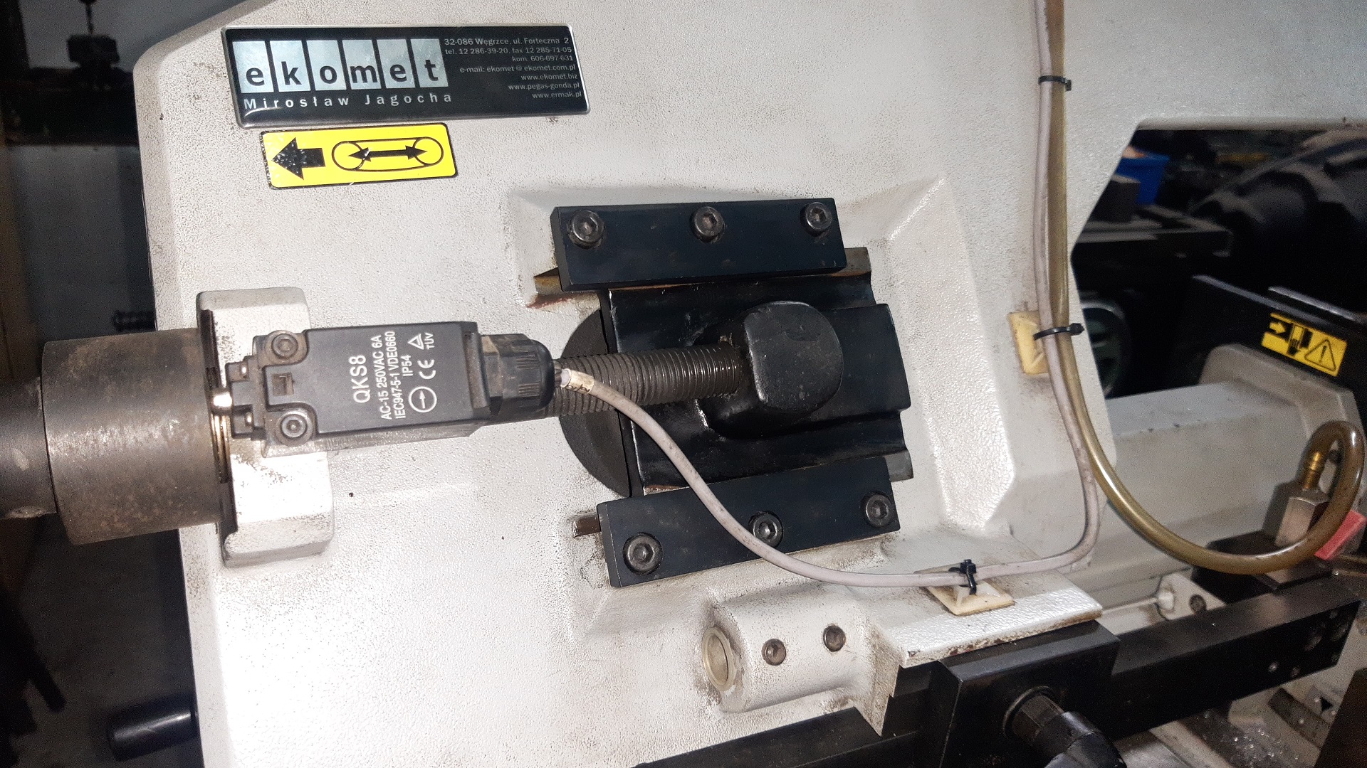

Cześć,

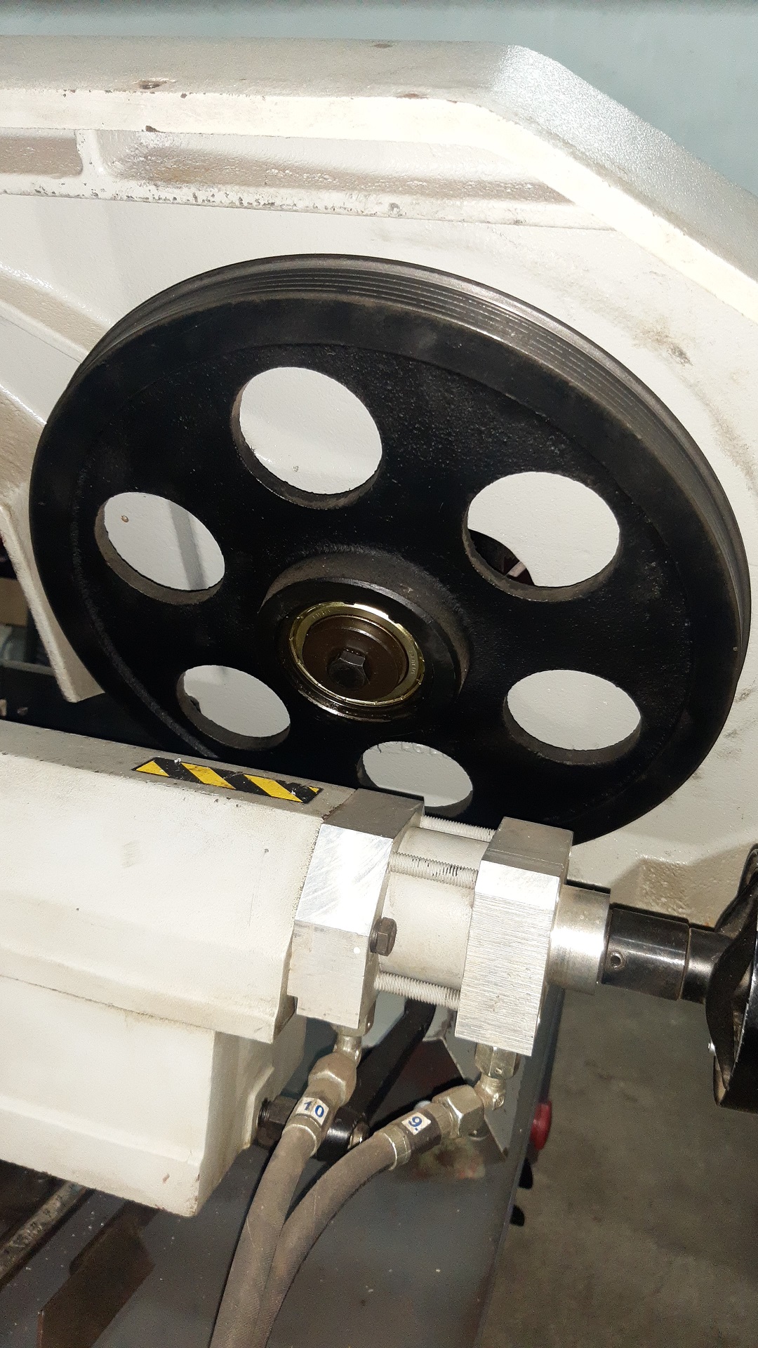

koledzy macie może pomysł lub spotkaliście się gdzieś z oryginalnymi rozwiązaniami regulacji koła wolnego w przecinarce taśmowej przy naciągu tego typu jak ze zdjęcia? Znane mi są sposoby regulacji koła w chińczykach czy w przecinarce Bomara ale u mnie producent wymyślił sobie że zrobi jednolity wał wraz z nakrętką naciągu taśmy.
W moim przypadku taśma nachodzi na rant koła i fabrycznie nie ma jakiejkolwiek regulacji, instrukcja obsługi twierdzi że koło jest ustawione fabrycznie i koniec. Oczywiście można doraźnie kombinować coś z podkładaniem blaszek pod prowadnice ale to raczej doraźne rozwiązanie. Jeśli chodzi o stan techniczny koła, łożysk, wału to jest on wzorowy. Macie jakieś pomysły?
Obrazek Obrazek

A da się przyłożyć jakąś dłuższą łatę żeby sprawdzić czy koła są równolegle względem siebie? Sprawdzałeś to już może?
Pozdrawiam.
Sprawdziłem, jest może z 0,05mm szelina. Widac że na napędowym kole trochę mniej taśma nachodzi na rant, na luźnym już jest gorzej

Dzwoniłem ostatnio do jednego z serwisów i przekazali mi że kontakt taśmy z rantem koła nie jest niczym złym i nie należy się tym przejmować.

bear pisze:kontakt taśmy z rantem koła nie jest niczym złym i nie należy się tym przejmować.
poza tym że ten rat zostanie wytarty przez taśmę.
No właśnie, z drugiej strony przecinarka ma 12 lat a rant jak nowy.
