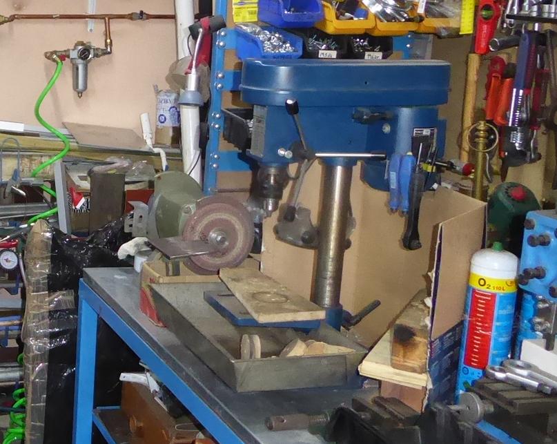

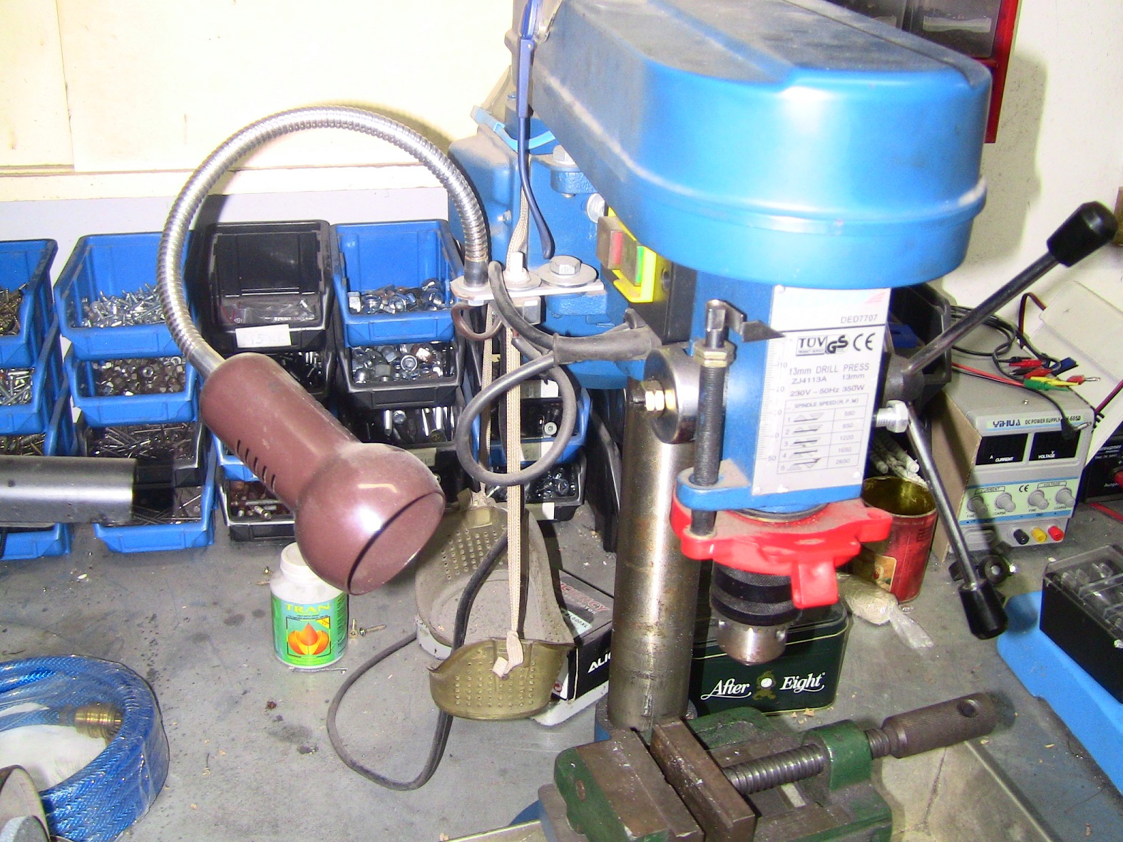

Mam już ponad 20 lat stołową wiertarkę jak na zdjęciach,
Obrazek Obrazek
ma tylko 350W mocy i czasem jej brakuje - silnik potrafi stanąć przy grubszym wierceniu, ale z drugiej strony nie grozi mi wyrwanie materiału czy połamanie wiertła. Czasem przydałaby się większa wiertarka z większym stołem i prześwitem, czasem większa sztywność, ale do większości moich warsztatowych zastosowań jest wystarczająca.
Wierciłem nią z powodzeniem i wiertlami ⌀0,5mm(i to typową główką1-13mm), i ⌀16mm, oczywiście ostrożnie. Do frezowania się nie nadaje -za mało sztywna, połamie frez.
Jeśli zamierzasz kupić podobnego typu, to z jak największą masą(mniejsze drgania), podstawa musi być żeliwna a nie tłoczona z blachy(sztywność), to samo stolik nad podstawą (skrętny, chyba, że zamiast jest podnoszona na kolumnie głowica jak w WS16).
I silnik jak najmocniejszy (nie daj się nabrać na niektóre opisy z danymi z sufitu), z jak największą liczbą przełożeń. Mile widziany dwubiegowy.
Wrzeciono najlepiej z gniazdem Morse'a do mocowania narzędzi ze stożkiem - większe możliwości mocowania różnorodnych narzędzi, zamiast typowego stożka skróconego (B12-16) do mocowania samych uchwytów wiertarskich. Oświetlenie można dorobić samemu.
