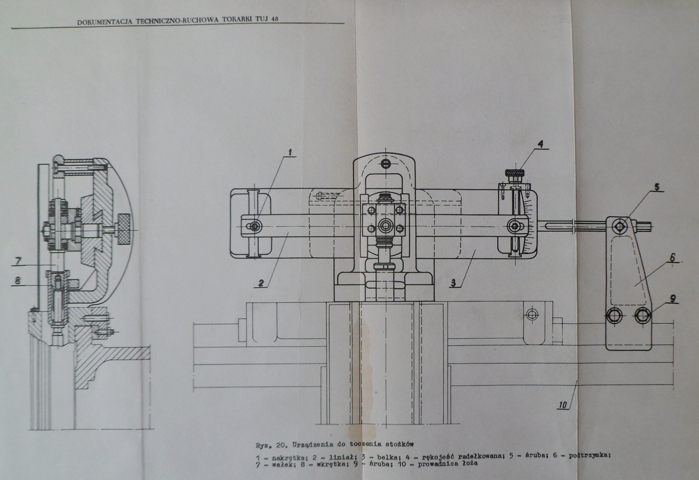

Cześć. Nabyłem ostatnio tokarkę Tuj 50, która ostatnie dwadzieścia parę lat nie była używana. Niestety miała braki w tabliczkach. Czy zegar do gwintów również powinien posiadać tabliczkę ? W jaki sposób blokuje się liniał do stożków ?

Jin454 pisze:Czy zegar do gwintów również powinien posiadać tabliczkę ?
Zazwyczaj tabliczka powinna być, nie wiem jak w TUJ, ale może też być na obudowie gitary, wrzeciennika, razem z tabliczkami posuwów i gwintów jak w niektórych tokarkach..

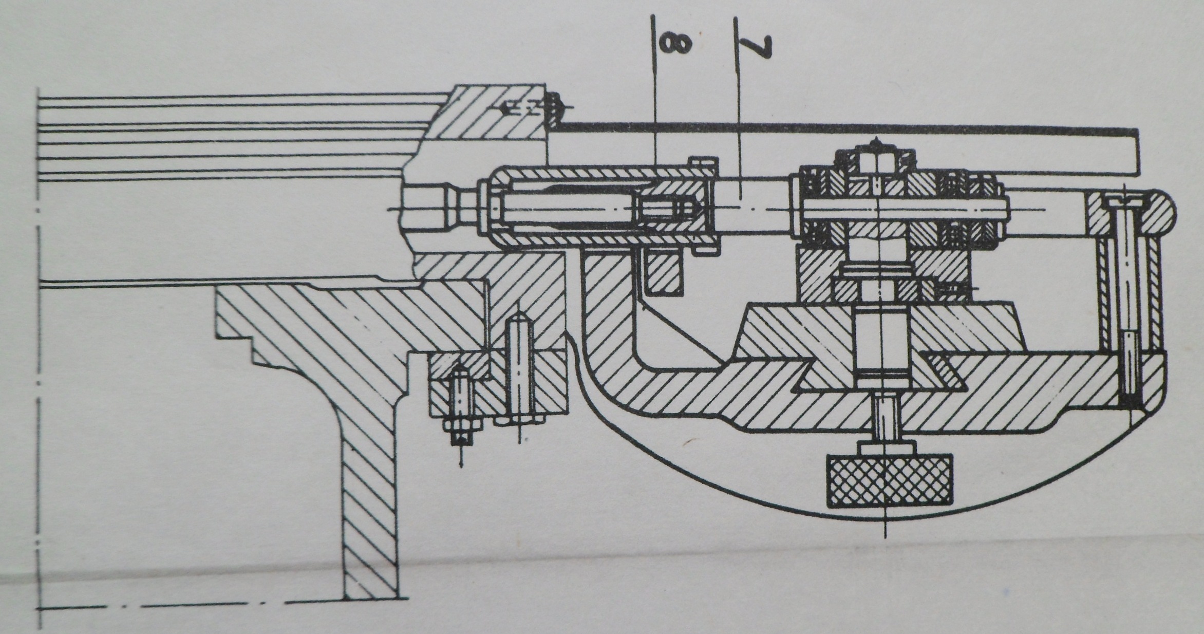

Nie mam DTR-ki do 50-ki, ale w 48-ce wygląda to tak:
Obrazek Obrazek

Dzięki. Czyli brakuje jedynie podtrzymki.
Wychodzi na to, że tabliczka powinna być na zegarze. Gdyby ktoś posiadał taką tokarkę z zegarem i mógł przesyłać zdjęcie byłbym wdzięczny.
