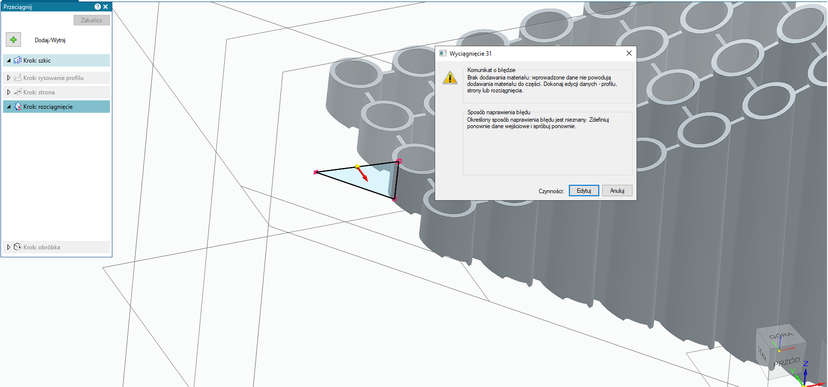

Post napisał: grzechu79 » 03 lis 2024, 18:41
nie moge zrobić wyciągnięcia symetrycznego szkicu i pokazuje taki monit, obrót wokół osi jednego z boków szkicu jest możliwy, ale wyciągnięcia już nie mogę zrobić, robię wszystko co podpowiada program ale coś nie idzie, podpowiecie co robie żle. SolidEdge Community

Post napisał: Szwed » 03 lis 2024, 20:09
Pewnie bryły łączą się w „punkcie” powiększ troszkę szkic w sprawdź czy działa.

Post napisał: grzechu79 » 04 lis 2024, 16:36
szkic "wchodzi w bryłe", narysowałem jeszcze raz wszystko od początku i to samo się dzieje, ta bryła powstała z szyku, może tu jest problem że trzeba na coś przekonwertować ?
