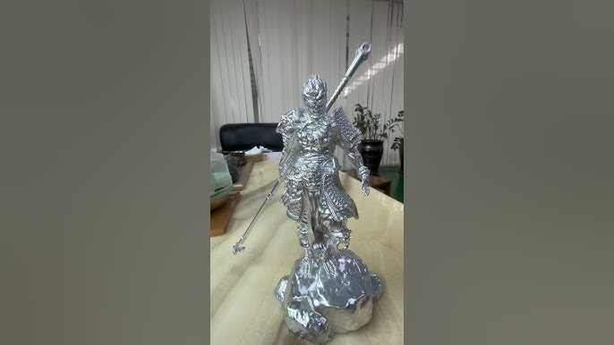

Post napisał: strahodekox » 30 paź 2024, 06:05
ObrazekWitam,
Często trafiam na YT na filmiki z obróbki 5-osiowej jakichś niesamowitych detali, zwłaszcza modeli zwierząt lub postaci i stąd moje pytanie:
Czy takie coś jak poniżej robi się w programie CAD czy raczej jest to modelowane gdzieś indziej i przekonwertowane na plik STEP czy coś podobnego? Wygląda mi to bardziej na jakieś rzeźbienie aniżeli składanie tego powierzchniami czy synchronusem.
Obrazek [/img]

Post napisał: logopeda » 30 paź 2024, 08:08
Takie rzeczy modeluje się zazwyczaj w dedykowanym oprogramowaniu np. MAYA , 3dsmax, blender. Lub jeśli wzór istnieje fizycznie to się go skanuje w 3D do gotowego pliku. Teoretycznie można byłoby to również zrobić w programie typu CAD - (w końcu to bryła 3D) ale nie mają one odpowiednich narzędzi aby to zrobić szybko.

Post napisał: atom1477 » 30 paź 2024, 08:11
Dzisiaj takie coś można też stworzyć w AI.
Są darmowe generatory (nawet bez logowania, albo z logowaniem na tymczasowego maila) to tworzenia brył 3D. Jedyne ograniczenie jakie widziałem to takie że za darmo nie tworzy tekstur (za to trzeba zapłacić, czyli i zalogować się podając jakieś dane).

Post napisał: strahodekox » 30 paź 2024, 10:01
Z tego co na szybko doczytałem w necie to programy Cad mają problem z otwieraniem plików stworzonych przez programy typu blender, można niby wypluć to w formacie STL coś jak dla druku 3D ale nie wiem czy przy tak skomplikowanym kształcie jak przykład wyżej będzie się to dobrze programowało w Camie.
Zapodasz linkiem albo nazwą takiego generatora AI, który potrafi tworzyć takie modele, które można później spokojnie otworzyć np w NX CAM?

Post napisał: atom1477 » 30 paź 2024, 12:08
Nie pamiętam już którego konkretnie używałem. Chyba któryś z tych:
https://www.meshy.ai/
https://www.3daistudio.com/
