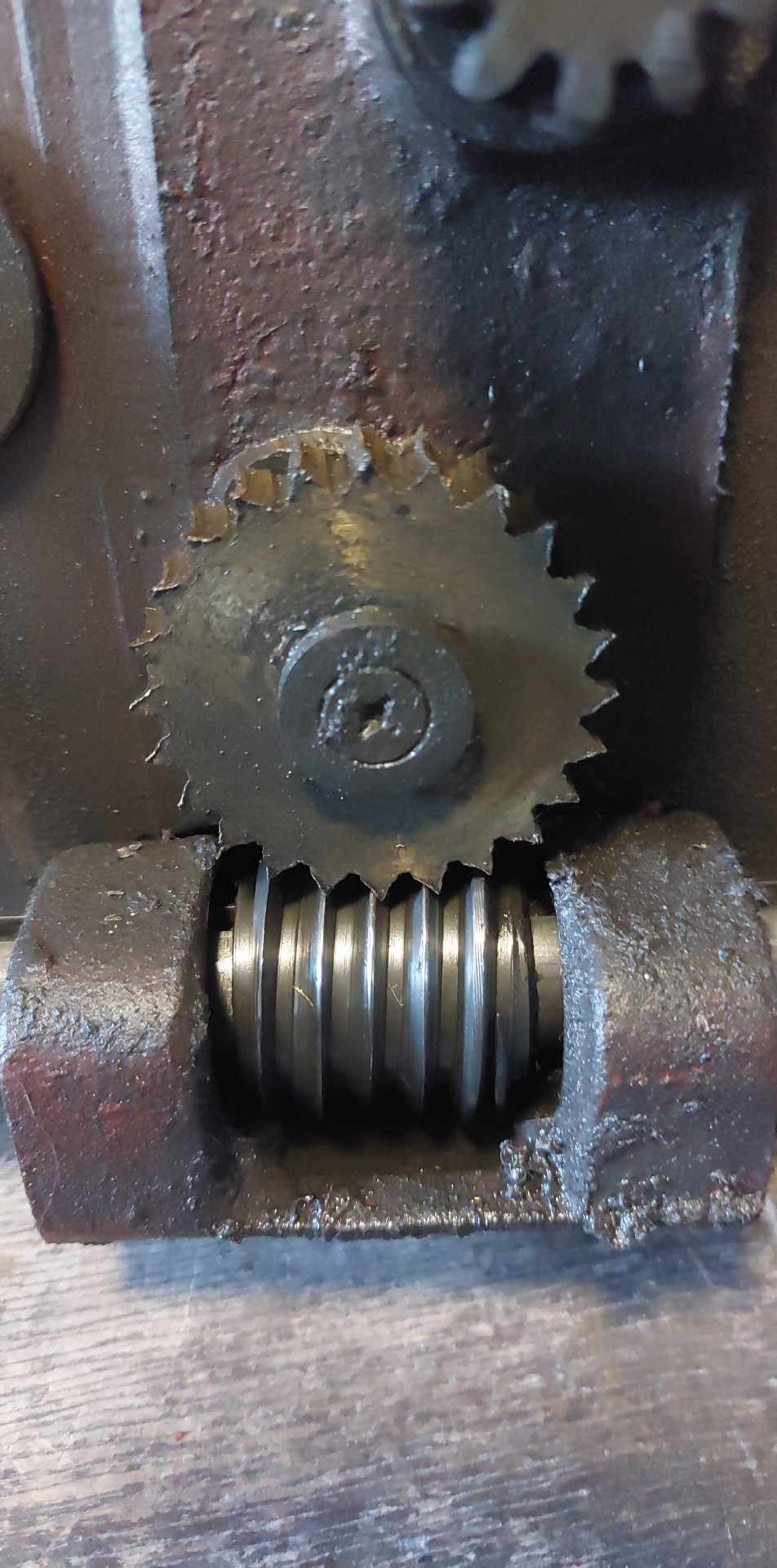

Witam wszystkich. Kupiłem "okazyjnie" tokarkę Proma SPC-900 w dość słabym stanie. O ile z większością napraw jestem w stanie sobie poradzić, to utknąłem na przekładni ślimakowej wałka pociągowego. Niby jeszcze działa, ale zęby są tak zjechane że ledwo się zazębiają.
W promie zestaw taki kosztuje ponad 900zł. Może ktoś ma pomysł gdzie kupić taniej, albo dobrać czy dorobić Obrazek

Swego czasu borykałem sie z tym problemem, ślimacznicę dorobiłem z brązu a ślimak z c45 (ten z foto nie jest jeszcze aż taki tragiczny) Ogólnie szukaj kogoś kto ma tokarkę z gwintami modułowymi i frezarkę z podzielnicą.
Problem w tej konstrukcji polega na tym że wałek pociągowy nie jest łożyskowany w skrzynce suportu i pod dużym obciążeniem ślimak odsuwa się od ślimacznicy ścinając zęby.

Myślę że w tym przypadku warto dorobić z materiału którego jesteśmy pewni co do jakości, z serwisu nie wiadomo z czego będzie wykonane.
Dodatkowo u siebie zwiększyłem średnice ślimaka bo widać dokładnie że zbyt luźno została ta przekładnia spasowana,

Dzięki za odpowiedzi. Generalnie jak zrobiłem rozpoznanie rynku, to za dorobienie chcą podobnie ile kosztuje w Promie taki zestaw.
Drążąc temat w internecie wyczaiłem że ta Proma to jeden z klonów CQ6230 RC6230 etc, to chyba ta sama baza co Cormak 360x1000 bo jak przeglądałem różne wątki odnośnie tego Cormaka to wiele elementów wygląda tak samo.
Znalazłem stronę https://www.rcm-machines.com/en/ i te elementy w baaardzo przystępnych cenach. Całość z wysyłką wyjdzie 104€ (z czego wysyłka 58€). Firma znajduje się w Szwajcarii, sprzedają różne maszyny, wygląda raczej wiarygodnie, chyba się zdecyduję wziąć od nich.

Firma mieści się jednak w Luksemburgu, więc raczej cła nie będzie, to UE

Ja co jakiś czas aplikuje w to miejsce pędzelkiem trochę smaru, moja tokarka ma 5 lat i sporo przepracowanych motogodzin, ale z tego co udało mi się podejrzeć to ślimacznica jest w b. dobrym stanie.
