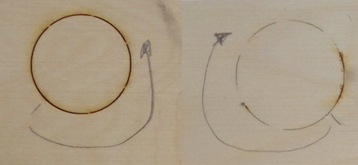

Poprzeglądałem chyba wszystkie parametry ale nie mogę ustawić ciecia z mostkami.
Przy testach używałem krzywych zamkniętych i przecinało sklejkę bez problemu.
Start ciecia i max ustawiona moc.
A tutaj zrobiłem mostki czyli przerwy w krzywej na ok 0,4mm
Star ciecia jest ok pełna moc przepalenie na wylot. Ale przy kolejnej krzywej jest spowolniony wzrost mocy.
Nie mogę znaleźć w instrukcji jaki parametr za to odpowiada. Ustawienie min i max mocy na to samo nie pomaga.
Gdzieś sugerowali że to start sped ale ta opcja ustawia prędkość startową ciecia a nie relację wzrostu mocy do prędkości.
