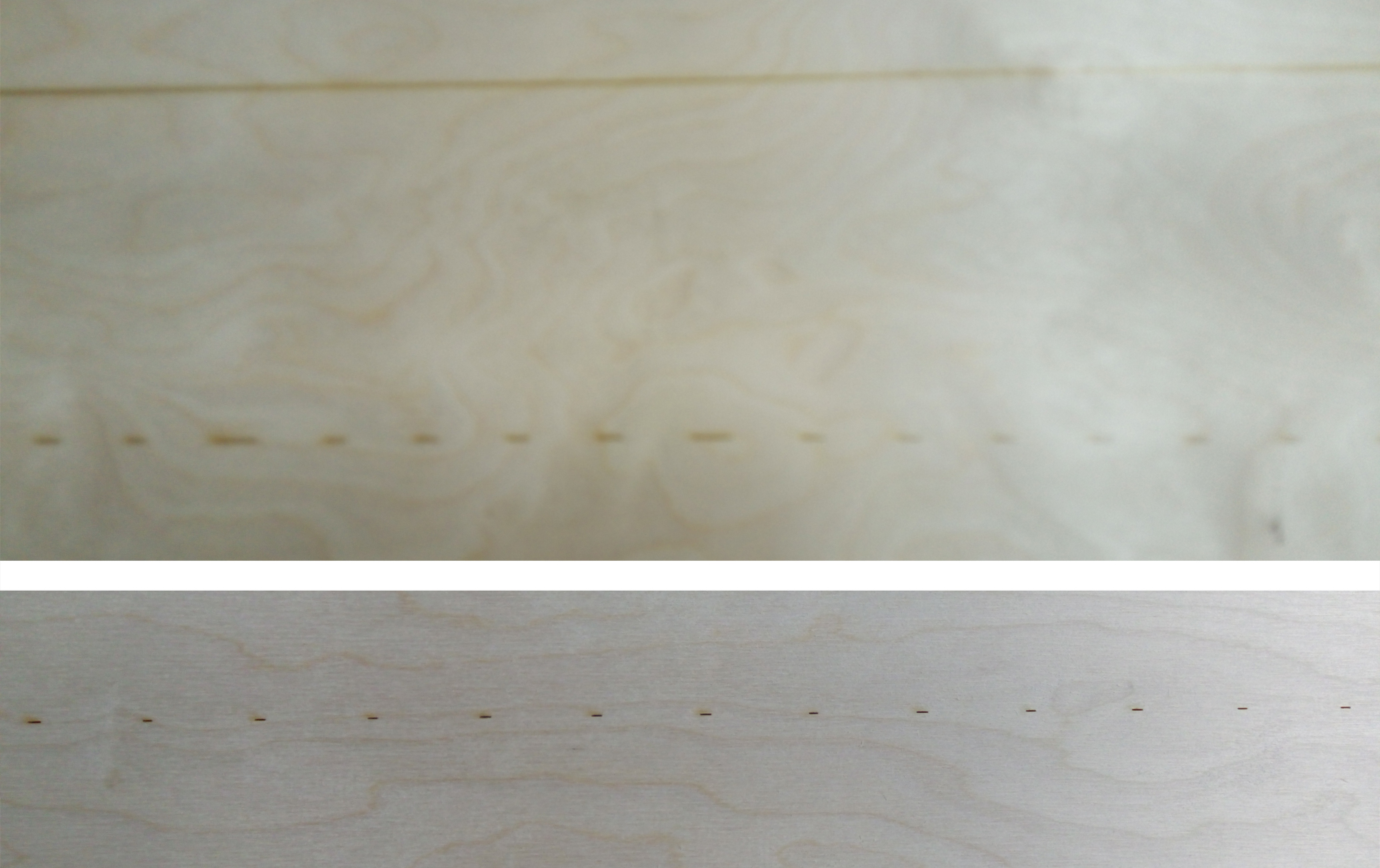

Mam problem z laserem budowała go mi firma parę naście lat temu.
Na pokładzie jest sterownik Leetro MPC 6565, źródło wiązki to Synrad Evolution 125 w 2016 był na regeneracji i serwisie w Niemczech.
Problem jest taki że po zwiększeniu mocy z 58% na 60% co chwilę zanika wiązka.
Ten problem już wcześniej występował ale nie potrzebowałem ciąć grubszego materiału.
Gdzieś w kwietniu przerabiałem szafę sterowniczą i dołożyłem filtr napięcia(wcześniej go nie było) i problem znikł.
Mogę wysterować do 75% i 90%
A teraz znowu się pojawił, zmieniłem filtr napięcia bo myślałem że już zszedł > mam dość spore problemy z siecią energetyczną w okolicy.
I są częste spadki napięcia jest do niczego bo żarówki i led sobie migają w ciągu dnia.
Podejrzewam ze to może być problem ze sterownikiem Leetro lub z zasilaczem 24V
Te dwie cięte linie na pierwszym obrazku są zrobione jedna po drugiej na tej samej warstwie/kolor i tych samych ustawieniach.
Jedna jest wycinana bez problemu a druga w ścieg.

Ok kolejna dziwna sprawa ze sterownikiem.
Powymieniałem filtry napięcia.
Po ok 5 sekundach od uruchomienia maszyny włącza się wiązka lasera.
Pamiętam ze lata temu w konfiguracji ustawiałem tickle czy tam minimalną moc/częstotliwość utrzymująca laser w gotowości do pracy.
Tylko ze to ustawienie nigdy nie działało a teraz nie pamiętam gdzie to było bo to był plik konfigurujący TXT LaserCut-a

Trzeba by podać zewnętrzne sygnały żeby sprawdzić czy wariuje sterownik czy coś z laserem.
Jakiś generator PWM.
Sygnał tickle musi być bo inaczej laser szybko padnie.
Ja bym kupił nowe Leetro - o ile gdzieś da się takie kupić. Zawsze warto mieć w zapasie.
No i na poważnie pomyślałbym o porządnym, przemysłowym UPS-ie skoro masz problemy z siecią.
Dodane 8 minuty 31 sekundy:
Inna sprawa to możliwe zaśniedzenie styków. Jeśli coś raz jest a potem nie ma i znów jest to najczęściej słaby kontakt. Tym bardziej, że maszyna ma naście lat. Może jakiś contact cleaner coś pomoże.

Nie chodzi o kontakty, po wzroście mocy powyżej 50% się to dzieje.
Zmieniłem sterownik na Rudia dalej jest ten problem ale mogę ustawić tickle... tyle ze instrukcja podaje sygnał 5us 50KHz
a sterownik ma częstotliwość i %.
Dawać do góry dopóki nie zacznie podawać wiązki?
Ustawiłem na razie na 1,5%

Masz oscyloskop? Jak nie masz to kup albo wypożycz. Oscyloskop możesz wizualnie zobaczyć czy sygnał wyglłda poprawnie czy jest przerywany.
Chociaż generator PWM wyjdzie taniej. Raptem jakieś 20 pln. Podłączasz do lasera sygnał z generatora zamiast ze sterownika i wszystko wiesz.
Tyle, że jeśli zmieniłeś sterownik i jest to samo to już masz odpowiedź. Raczej nie przypuszczam żeby 2 sterowniki dawały zły sygnał.
Tickle to 0,5% wypełnienia.
