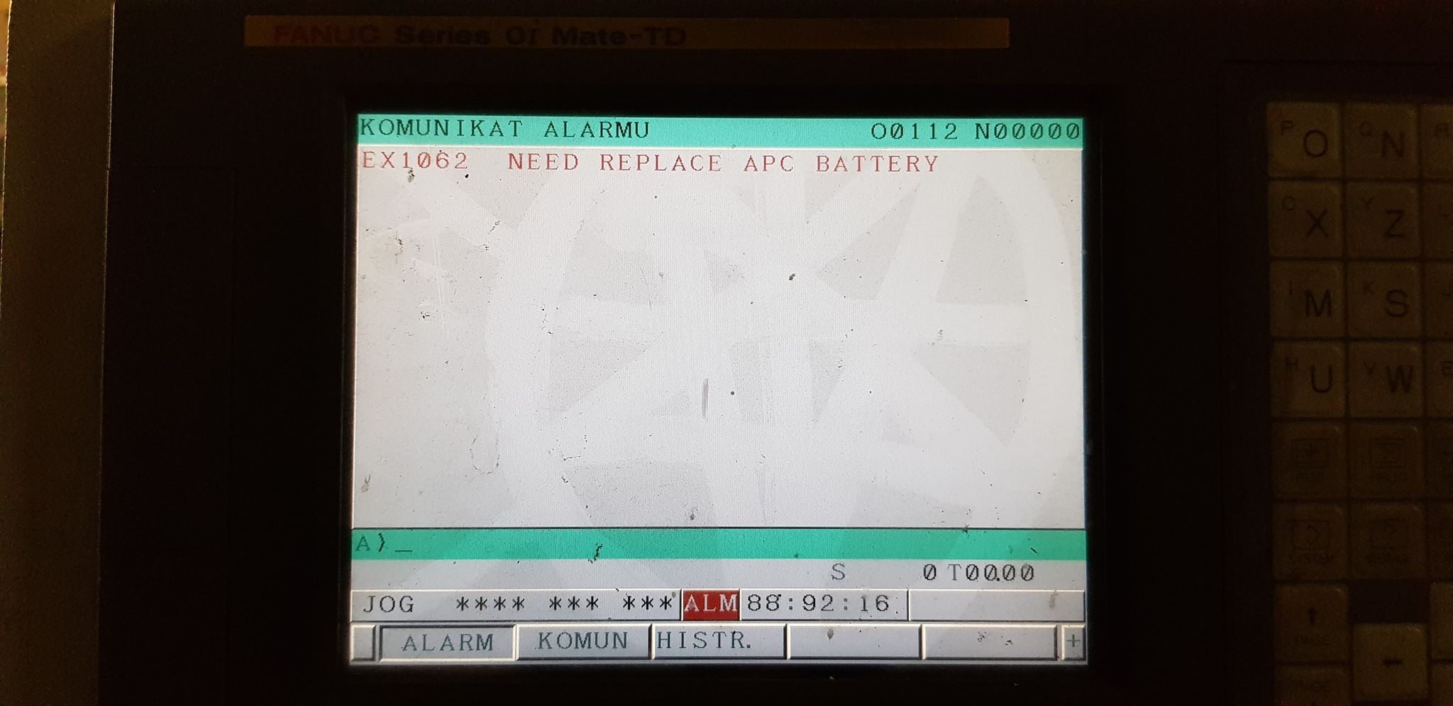

Pojawił mi się rano na ekranie komunikat:

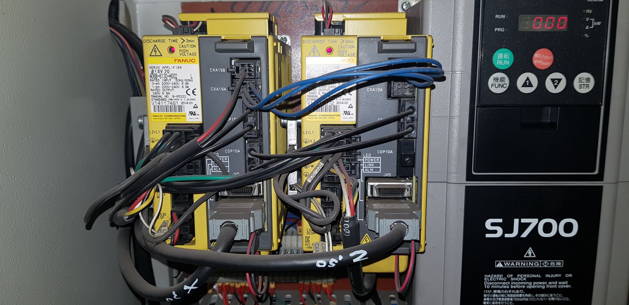

"EX1062 Need Replace APC Baterry", ponad roku temu wymieniałem jedną baterię jednak wtedy alarm wskazywał o którą oś chodzi w tym wypadku brakuje mi tej informacji. Dodam tylko, że jestem jedyną osobą obsługującą tą tokarkę i żaden ze mnie fachowiec - poza pisaniem programów i ogólna obsługą, to temat serwomechanizmów itd jest mi obcy.
Będę bardzo wdzięczny za wszelkie instrukcje
Poniżej wrzucam zdjęcia, które być może coś więcej wam powiedzą niż mi.
w zeszłym roku wymieniałem baterię od osi X
Pozdrawiam,
Darek

Witam, mam ten sam problem, udało się może go rozwiązać?

Post napisał: kasjo » 05 wrz 2024, 10:57
Ja bym od razu wymienił wszystkie żeby mieć spokój, może to nie profesjonalne rozwiązanie ale ja kupiłem koszyczek na 4 paluszki i tym zastąpiłem wszystkie baterie, Sprawuje się dobrze od wielu lat.
Pamiętaj tylko żeby wymieniać baterie przy ZAŁĄCZONYM zasilaniu maszyny.
A jak chcesz poznać konkretną baterią to możesz odłączać kolejne baterie i sprawdzać numer błędu (powinien być inny, przynajmniej tak jest u mnie)

Post napisał: mureklemurek » 09 wrz 2024, 18:13
Dzięki za odpowiedź, jak Pan napisał każda oś ma swoją baterie. Wymieniłem drugą i skasowałem błąd. Wszystko działa. Jest jeszcze bateria za panelem sterowania ale ona daje błąd. „Need replace CNC battery” jakby co.
