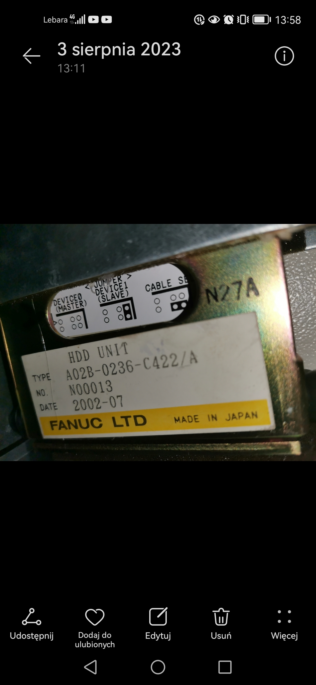

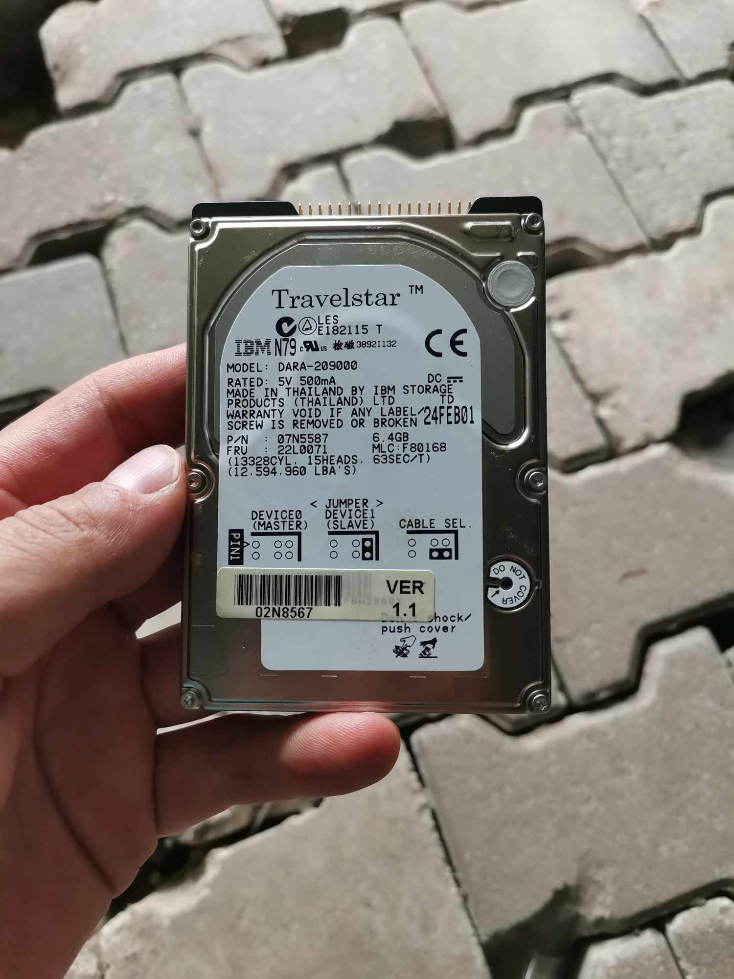

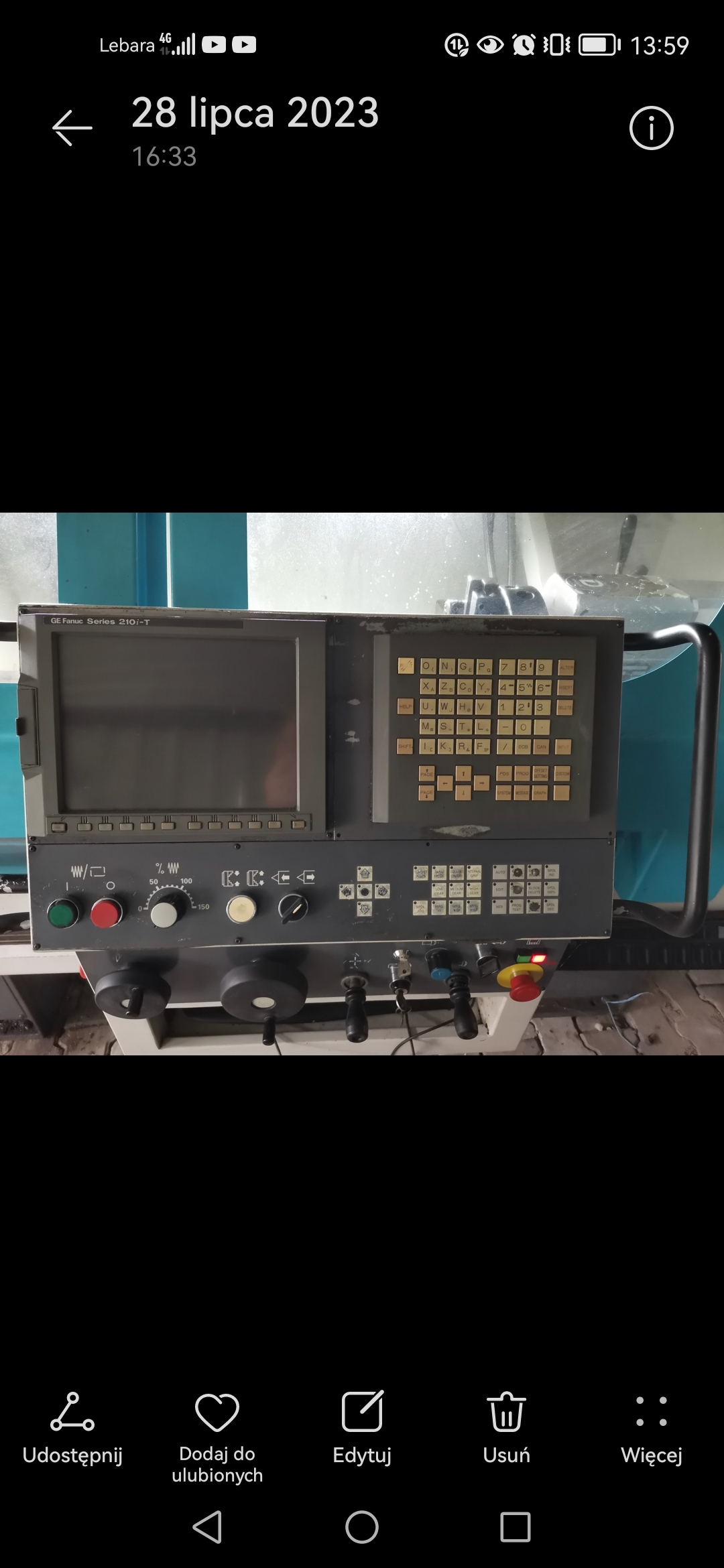

Posiadam tokarkę CNC dwuosiową Colchester Combi 2000 ze sterowaniem GE Danych Series 210i-TA z nakładką Combi wyprodukowaną w 1999 roku.
Problem mam taki że dysk twardy(HDD IDE IBM Travelstar 6.4GB) zakończył swój żywot i niestety nie mam żadnego klona lub backup-u do niego w wyniku czego straciłem cały system operacyjny maszyną tj.: Windows 95, Fanuc, Combi.
Czy jest ktoś na forum kto posiada taką maszynę lub wie gdzie mógłbym uzyskać kopię systemu Fanuc oraz Combi abym mógł od nowa zainstalować wszystko na nowym dysku?
Z góry dziękuję i pozdrawiam. Obrazek Obrazek Obrazek

Dysk twardy został oddany do serwisu komputerowego i udało się odzyskać tylko część plików (coś ok 95MB z 300MB) lecz nie udało się wykonać klona gdyż było zbyt wiele uszkodzonych fragmentów.
Więc powiedziano mi że takie przypadki odsyłane są do specjalistycznych firm i tam za samo rozpoczęcie pracy jest 5tys zł a później w zależności od czasu i trudności odzyskania danych to już "sky is the limit" i oczywiście nikt nie daje gwarancji na powodzenie się.
Skontaktowałem się z serwisem producenta tych maszyn i tam zostałem poinformowany że w takiej sytuacji to na start £2000(funtów) a później to jak powyżej i że mieli jakiegoś klienta któremu naliczyli nawet £9000(funtów) za podobną operacje tylko dla innej maszyny.
Jako że wśród tych odzyskanych plików dogrzebalem się do instrukcji serwisowej w jaki sposób zainstalować wszystko, postanowiłem najpierw spróbować własnych sił i zainstalować oprogramowanie od nowa na drugim działającym dysku tylko potrzebne mi są brakujące pliki których nie udało mi się odzyskać.
