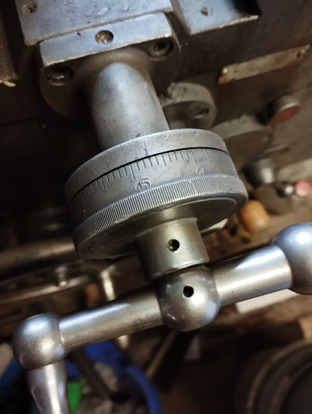

Witam. Jak zdemontować śrubę od posuwu poprzecznego w tuc 40 . Należy zdjąć korbki wybijając kołki stożkowe ?

Zdemontuj liniał do stożków i ją wykręć.

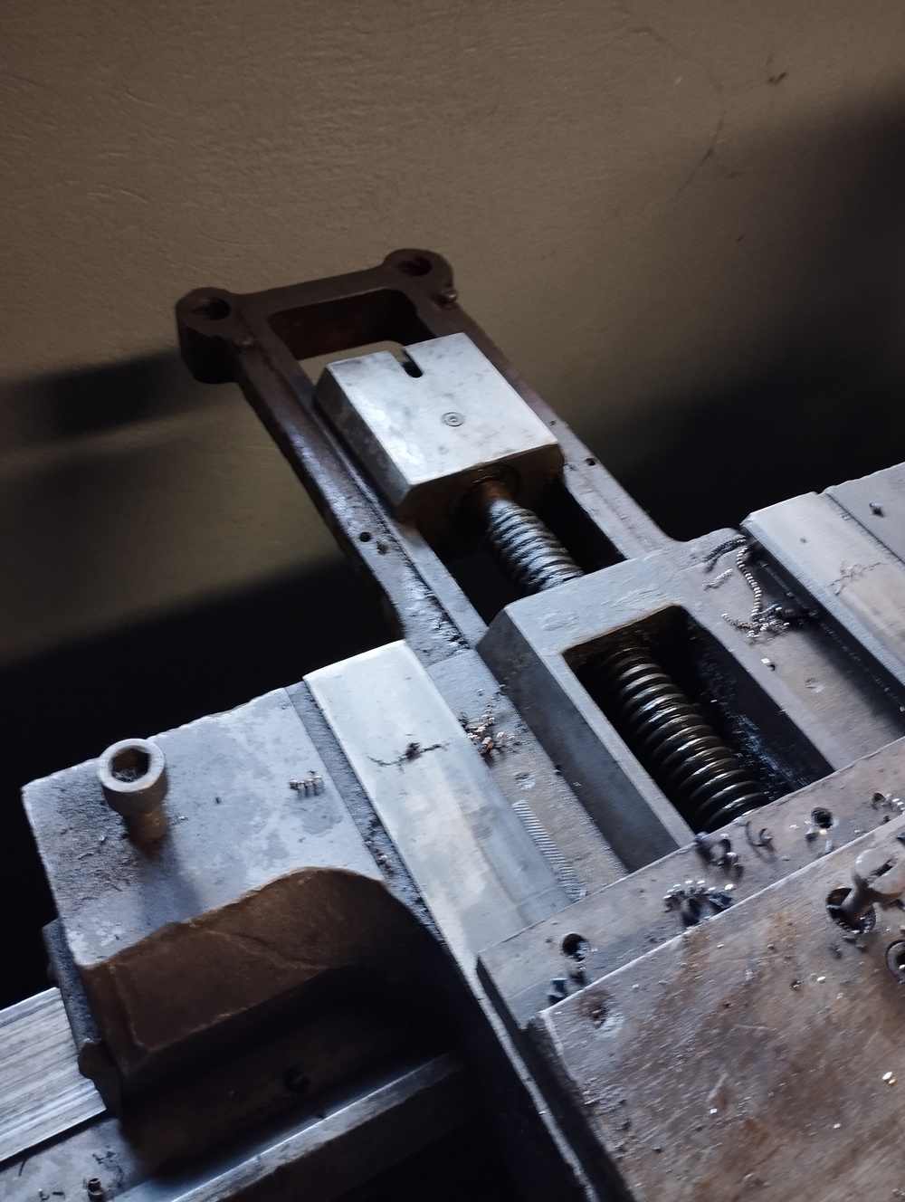

Uda się wykręcić z całym łożyskowaniem od przodu suportu. Na drugim końcu śruby jest łożysko oporowe z nakrętką jak przypuszczam. Tak jest to wykonane w TUE40, sądzę że tu podobnie.

Przecież jak jest liniał do stożków to śruba jest dzielona. Wystarczy tył odkręcić.

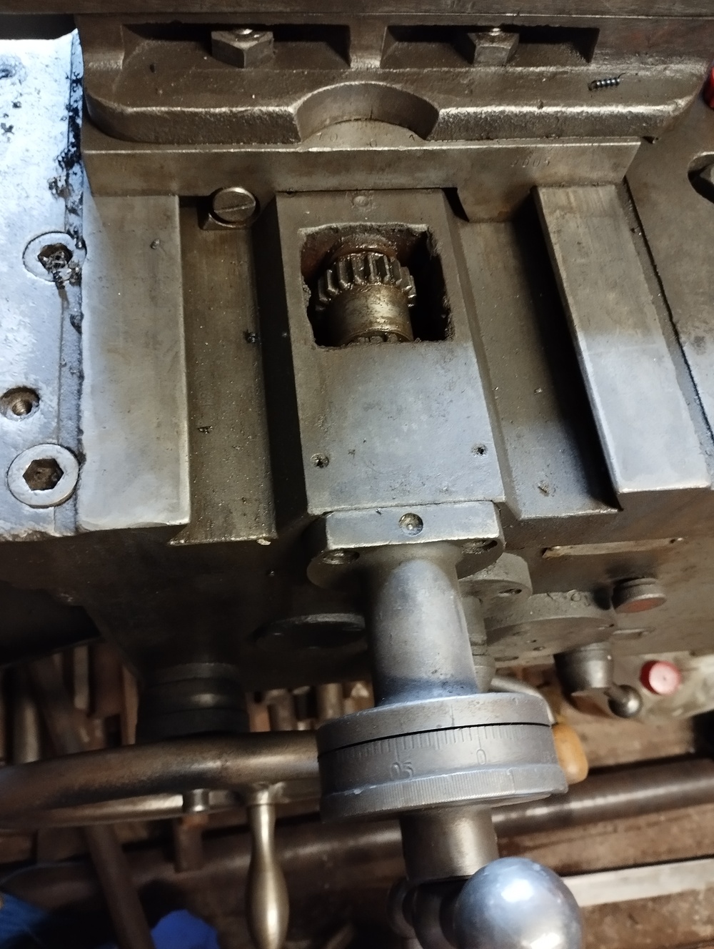

W którym miejscu jest dzielona ? Bo odkręciłem mocowanie tej tylniej podpory ale nic to nie dało jak odkręciłem śrubki przy korbce to się przesuwa śruba całą ale ta zębatka blokuje .

W sumie to nie wiele zrobiłem bo zdemontowalem tylko obudowę z tyłu przy liniale do stożków. Odkręciłem 3 śrubki przy korbce ale tak suba cała się nie przesunie bo blokuje ja ta zębatka a na nakrętke z śruby nie ma miejsca aby ją wykręcić

Wybij kolki. Ściągnij korbkę, skale i obudowę. Wykręć Broka z koła zębatego, przesuń je i wyciąg wpusta i wyciągaj śrubę w stronę linialu.
