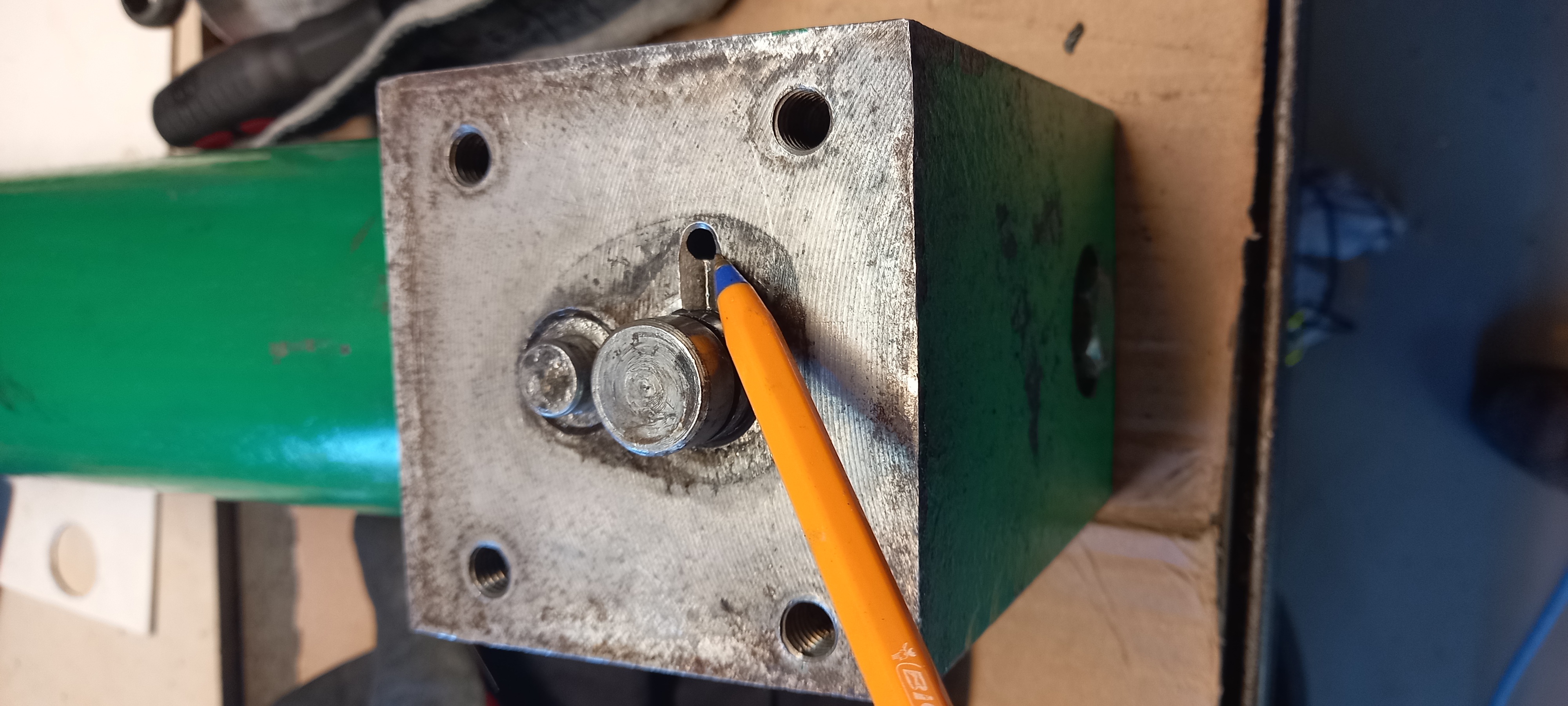

Kolego ARGUS dziękuję za wyrozumiałość. Nie bardzo umiem to opisać- patrząc "od góry" sprężyna znajduje się w większym otworze- tym sąsiadującym z tą malutką dziurką. Po wyjęciu sprężyny "śrut" czyli zaworek zwrotny nie jest "pod nią" tylko w ściance naprzeciwko tej śruby którą poleciłeś odkręcić. Tak jakby w ściance pomiędzy większym a mniejszym otworem.
Oczywiście nie pomyślałem od razu żeby spróbować wyciągnąć mechanizm z otworu numer 2- tego w którym znajduje się iglica.
Ale na mój chłopski rozum ten zaworek powinien się ruszać, bo skoro tłoczek pompuje olej to gdzieś musi go przecież wciskać... W sobotę może znajdę czas to rozbiorę kolejny raz...

To popatrz dokładnie
z tego co pamiętam to przeszedłem ta samą drogę :-)
Swoją giętarkę mam w tej chwili zagraconą i nie mogę sie do niej dobrać
Ale u mnie właśnie zaworek- kulka była podwieszona i tłok się nie wysuwał
Ta kulka u mnie miała około 8 mm średnicy i po wyczyszczeniu gniazda, kulki
wymianie oleju na hydrauliczny giętarka działa

Post napisał: markut » 18 kwie 2016, 12:05
Witam ponownie!
Otóż giętarka zadziałała :mrgreen:
Przez dłuższy czas stała w pionie, przez co ten "śrut" widoczny po odkręceniu śruby od góry nie był zanurzony w oleju i przyrdzewiał:
Dość silnie obtłukłem go sporym młotkiem za pomocą pręta z zaczął przepuszczać olej :)
Teraz giętarka gnie rury jak marzenie, muszę tylko wymienić oringi bo przeciekają.
Dziękuję wszystkim za zainteresowanie, szczególnie koledze ARGUS za cenne wskazówki!

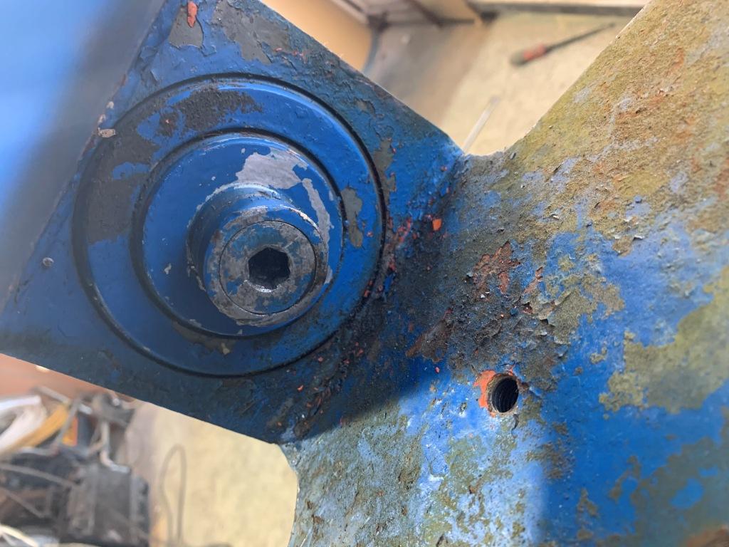

Odgrzewam temat :-)
Mam problem z identycznym sprzetem.
Mam taką śrubę w tłoku - do czego ona służy ?
Da się to jakoś wykręcić ?
Jak próbuję wykręcić to mogę to zrobić w małym zakresie i ta śruba stawia opór. Obrazek Obrazek

Witaj kolego widzę że jesteś jedynym dobrym źródłem informacji w sprawie giętarki ZREMB, rozebrałem swoja bo maiłem wyciek na tłoku wymieniłem pierścień uszczelniajacy , niestety po wymianie oleju giętarka nie działa. wspominasz o jakiejś kulce 8mm w którym miejscu ona powinna być bo właśnie mi została?
Dodane 51 minuty 35 sekundy:
Re: Hydrauliczna giętarka do rur starego typu- nie wysuwa tłoka.
Witam czy w tym otworze powinna być jakaś sprężynka lub kulka ? Obrazek
