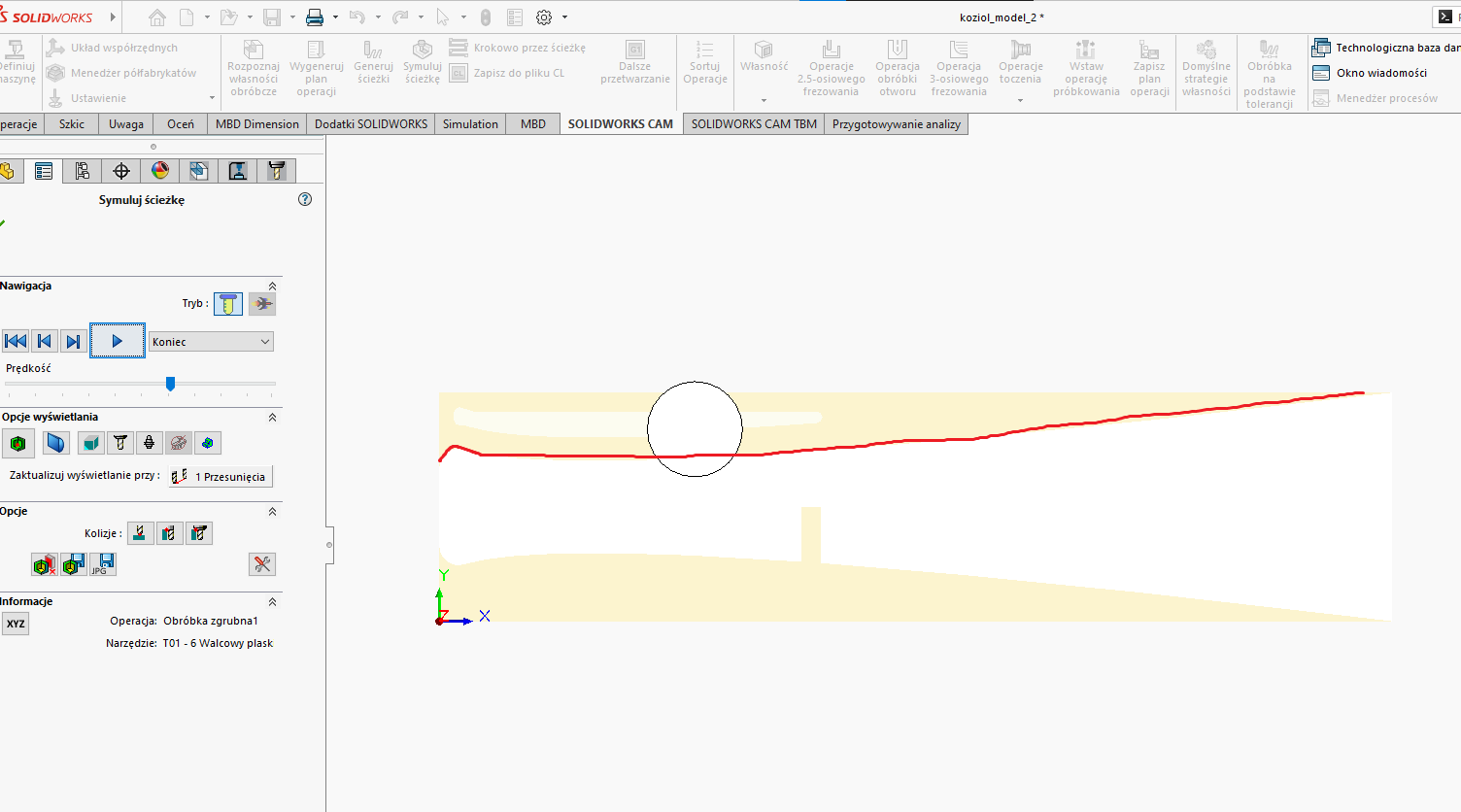

Cześć, jak ustawić opcję w Solidworks CAM, żeby wyciął element po obwodzie a nie frezował jeszcze resztki na wióry? Chciałbym żeby wyciął wzdłuż czerwonej linii, a on jedzie od początku ściany prefabrykatu. W poradnikach na YT nie mogę znaleźć.

Nigdy nie widziałem tego CAMa na oczy. Na dole masz w grupie 'Informacja' nazwę 'operacja zgrubna1'. Spróbuj poszukać 'operacji wykańczającej'. Albo coś nazywa się 'Obróbka Z level profile' albo 'Constant Z' , 'Obróbka profilu', 'Frezowanie konturu' albo coś podobnego. Wstaw zdjęcia z zakładki gdzie wybierasz rodzaj operacji albo wypisz te, które masz dostępne. Może coś wykombinujemy.

Dzięki, póki co to po prostu usunąłem pierwszą obróbkę zgrubną, zostawiłem samo konturowanie i na symulacji pokazuje się teraz tak jak bym chciał - wycina po konturze. Zobaczymy czy zadziała.
