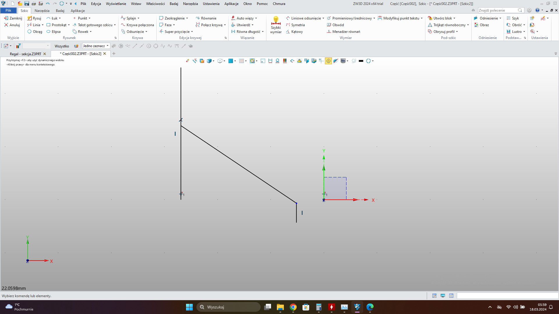

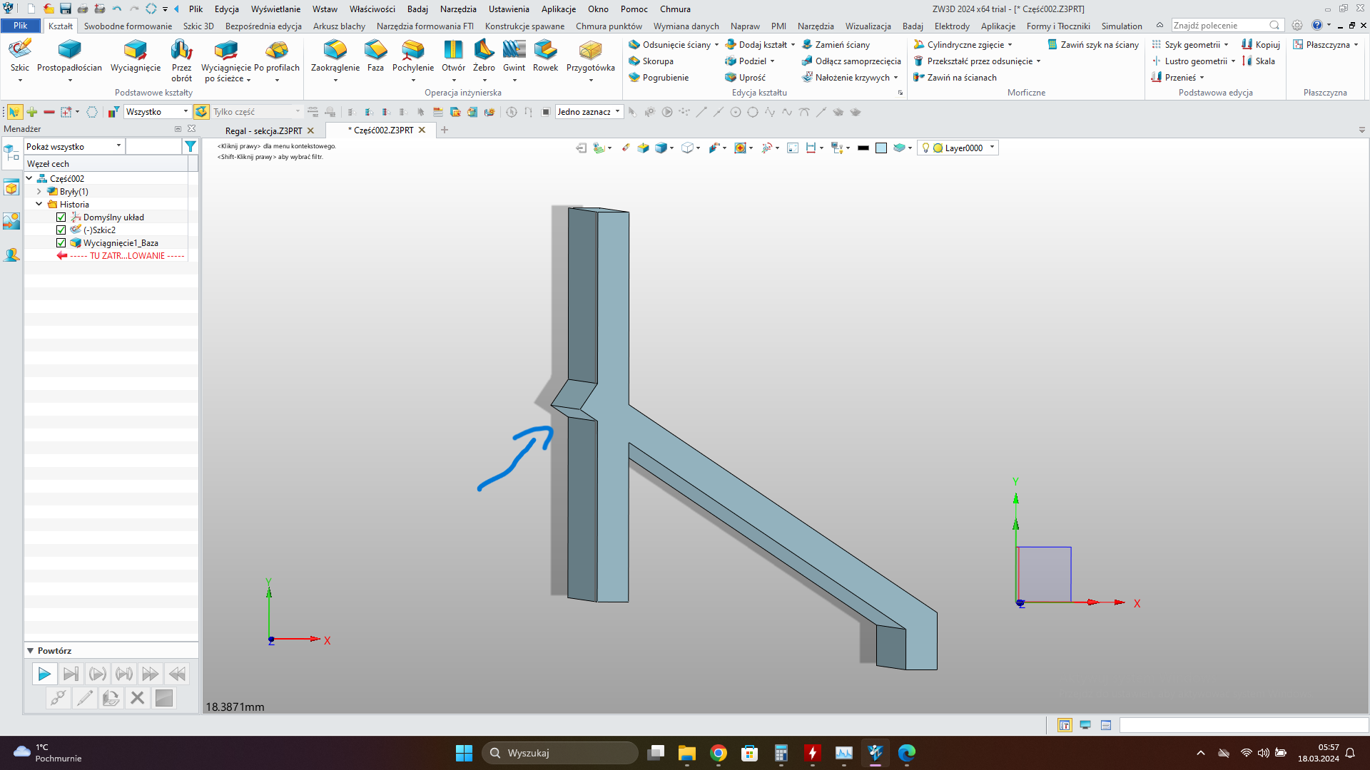

W jaki "elegancki" sposób mogę sprawić, żeby powstała lewa część profilu po wyciągnięciu ze szkicu i pogrubieniu nie wystawała.
1. Mogę to przykryć innym kształtem i zrobić operację wycięcia
2. Mogę pogrubić symetrycznie (schowa się ten cypelek w grubości), ale wtedy muszę z góry zakładać jaką będę miał grubość blachy.
Generalnie mam blachę, której grubość chce mieć możliwość dynamicznie zmieniać w określonym kierunku.
Na pewno jest jakieś "eleganckie" rozwiązanie tego problemu

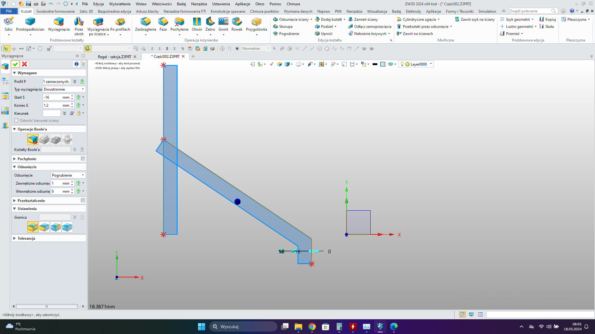

Tą linię pionową nie da się narysować w odwrotnym kierunku aby wyciągnięcie było po lewej, a nie po prawej?
Start S musi być ujemny?
Profil możesz też narysować symetrycznie względem układu współrzędnych.
